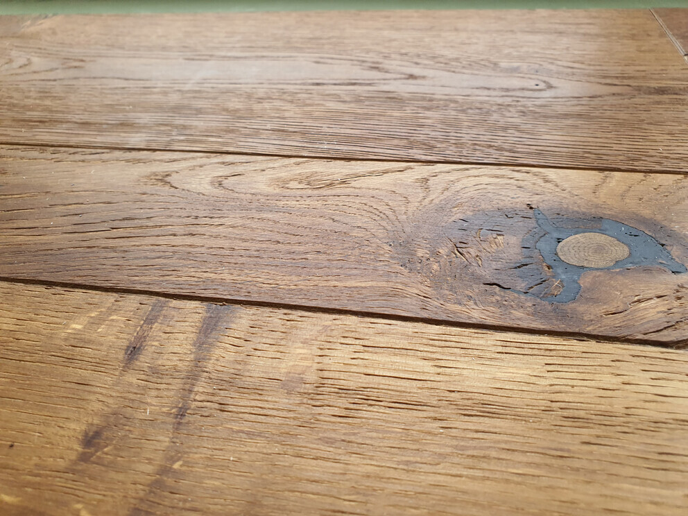

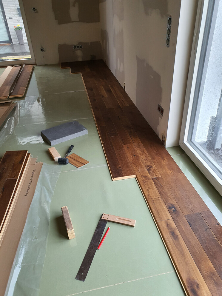

heute nur relaxed 1 1/2h Boden 4x gefegt und Trittschallschutz ausgelegt. Dann noch aus Neugier wie es in der Fläche wirkt ein paar Reihen zusammengesteckt 😎 Die Schutzfolie auf dem Trittschallschutz ist noch drauf, also das Gesamtpaket verschiebbar (für die Montage der Planken in der Fensterfront)

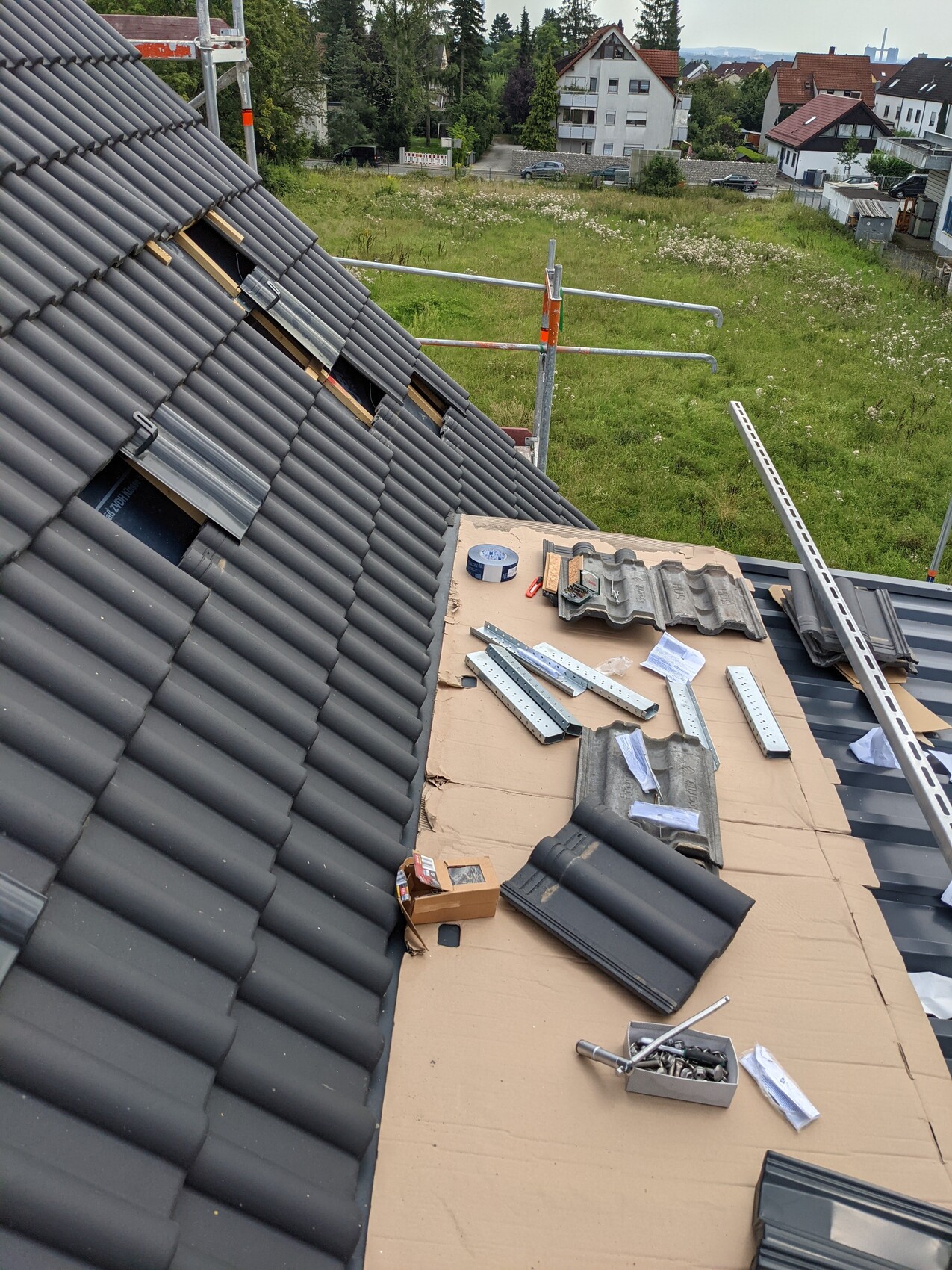

Seit gestern sind wir nun (endlich) im Haus. Die Fassade und die Außenanlage fehlen noch und auch die Wärmepumpe läuft noch nicht (Warmwasser gibts aktuell daher über nen elektrischen Heizstab). Und auch generell stehen überall noch Kartons und das Werkzeug fliegt rum - aber wir sind drin.

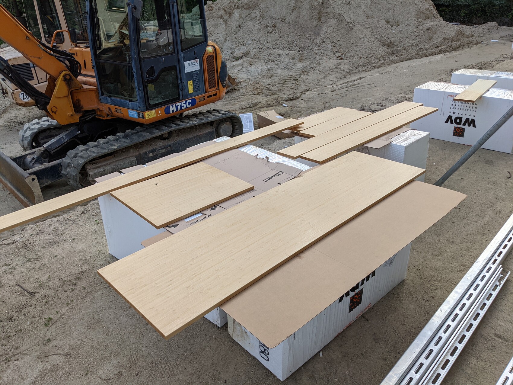

Fotos gibt es ein paar, sobald das Innere vorzeigbar ist 😀 Bis dahin ein Foto von unserem heutigen Tagewerk: Die Photovoltaikanlage kam aufs Dach. Bei dunklen Ziegeln und viel Sonne eine buchstäblich heiße Angelegenheit. Außerdem noch ein Bild unserer (frisch geölten) Badablagen aus Bambus, die ich übermorgen einbauen möchte. Wir müssen morgen noch zwei Mal ölen, dann sollte es passen.

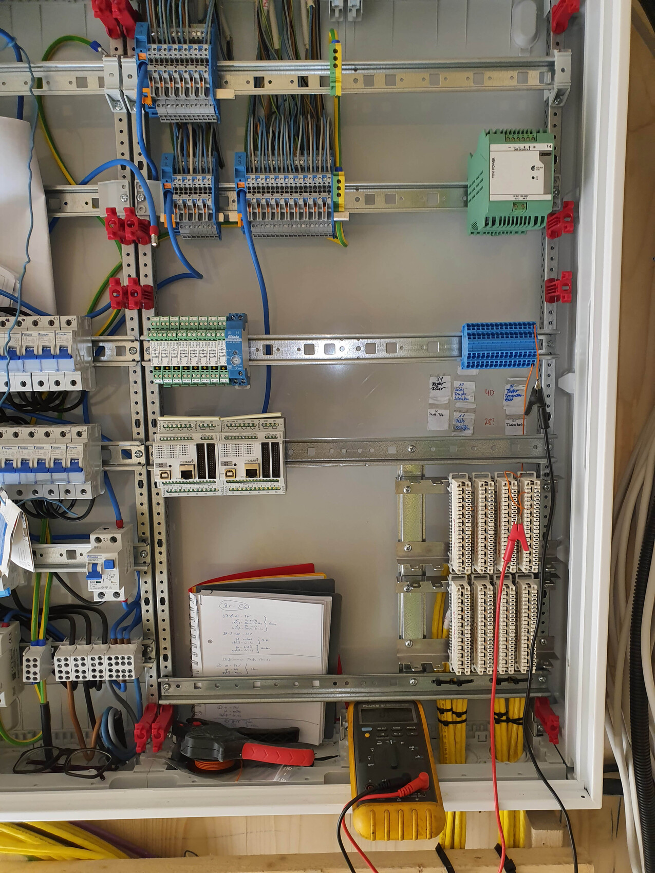

Anbei mal hier ein Bild unserer halbfertigen Smarthome Verkabelung. Alleine daran sitze ich je Wohneinheit (und es gibt vier davon) einige Stunden. Hier sind zwei von drei Controllino Max bereits drin, der SmartManager fehlt noch und einige Dimm Ralais. Die grünen Relais sind für die Raffstores (je RF 2 Stück). Aber alle Taster sind auf die Rangierverkabelung aufgelegt (in meiner Wohneinheit, das ist die kleinste mit gesamt nur 128 Litzen). Die blauen Klemmen sind die Potentialverteilung für +24V, das gleiche kommt noch für [-].
Wer aufmerksam gelesen hat wird festgestellt haben das ich von meinen extra Hand angefertigten U-Profilen und den etwas kleineren NTPLus LSA Leisten abgewichen bin. Manchmal erkennt man die bessere Lösung erst beim Einbau. Ist für mich ja Neuland 😎.
