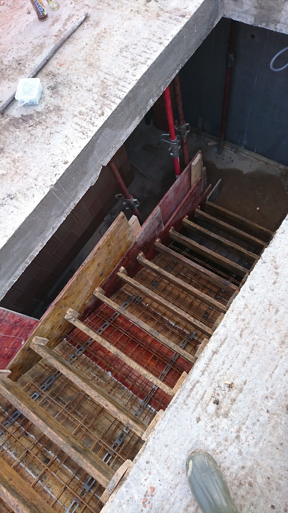

Ich finde ja faszinierend wie so ne Treppe erstellt wird...

Ist faszinierend nur meistens passt es nicht ..bei uns wurde was abgeflext und bei Bekannten wurde 10cm auf alles auf betoniert..aber gut sowas ist beim Bauen eine Kleinigkeit.
