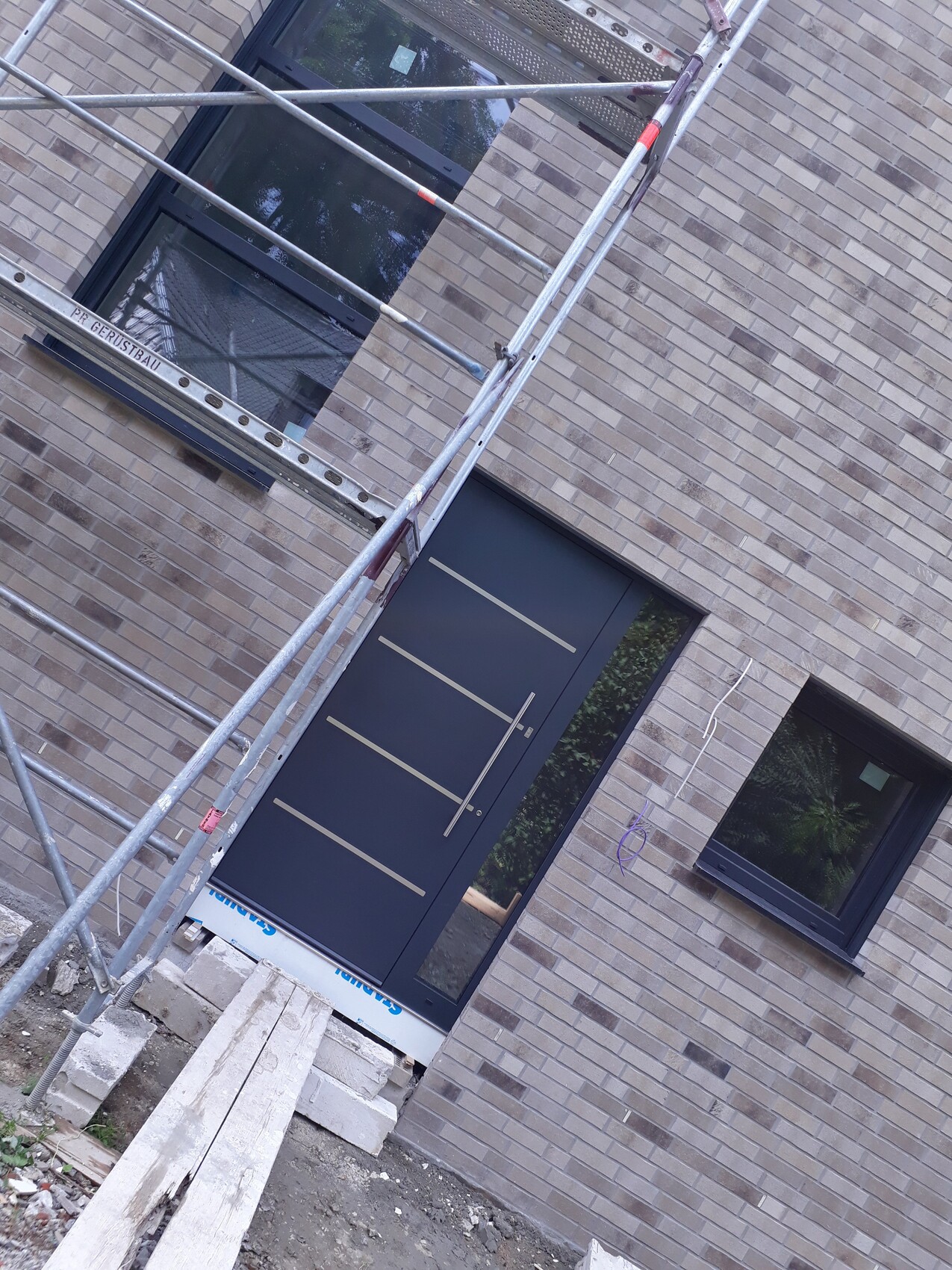

Sehr schöne Türe! Kannst Du ein paar Details nennen, unsere soll ähnlich werden.
Hersteller/Modell, Abmessungen? Was für eine Fingerabdruck-Lösung ist verbaut?
Danke! mini

Klinkerfarbe passt wunderbar zu der Türfarbe! Darf ich fragen von welchem Hersteller die Tür ist?

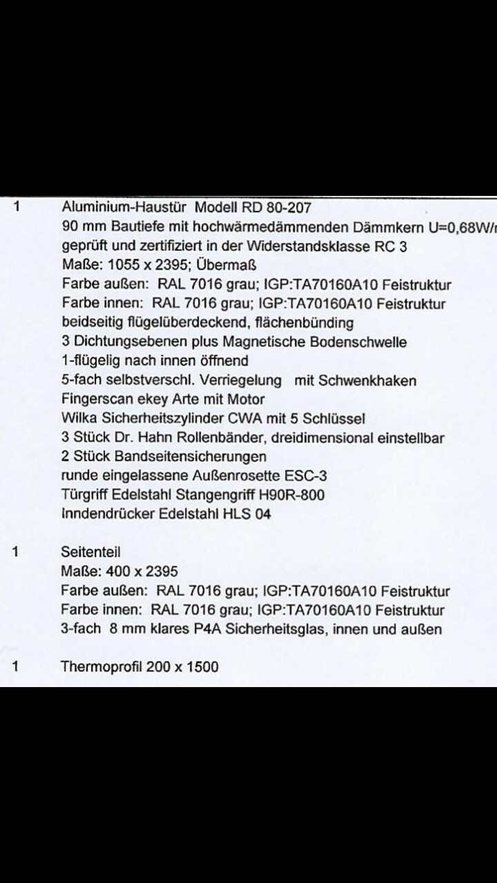

Hier die Daten :
Ps: nicht wundern , ich hasse Klarglas .
Technische Daten einer Aluminium-Haustür RD 80-207 mit Maßen und Farbangaben.

@tumaa ist die Tür nun blau oder grau? Mein Monitor oder meine Augen können sich nicht ganz entscheiden.
Passt auf jeden Fall gut zu eurem Haus.
Ach ja, darf ich fragen was die gekostet hat? Wahrscheinlich gleich mit den Fenstern mit gekauft oder?

RAL 7016 ist "Anthrazitgrau" - sieht je nach Sonneneinstrahlung mal etwas grauer oder etwas blauer aus. Löblich finde ich dass im dem Angebot die Pulvernummer mit angegeben wurde. So kann man Fensterrahmen, Rollladen, Fensterbank und Haustür wirklich im gleichen Farbton bestellen. Ohne Pulvernummer bekommt man in der Regel immer nur "ähnlich RAL xxxx" und das ist bei jedem Hersteller/Pulverbeschichter etwas anders. Dadurch kann es vorkommen dass die Fensterbank eine etwas andere Farbe als das Fenster bekommt, obwohl es eigentlich der gleiche RAL-Ton ist.
