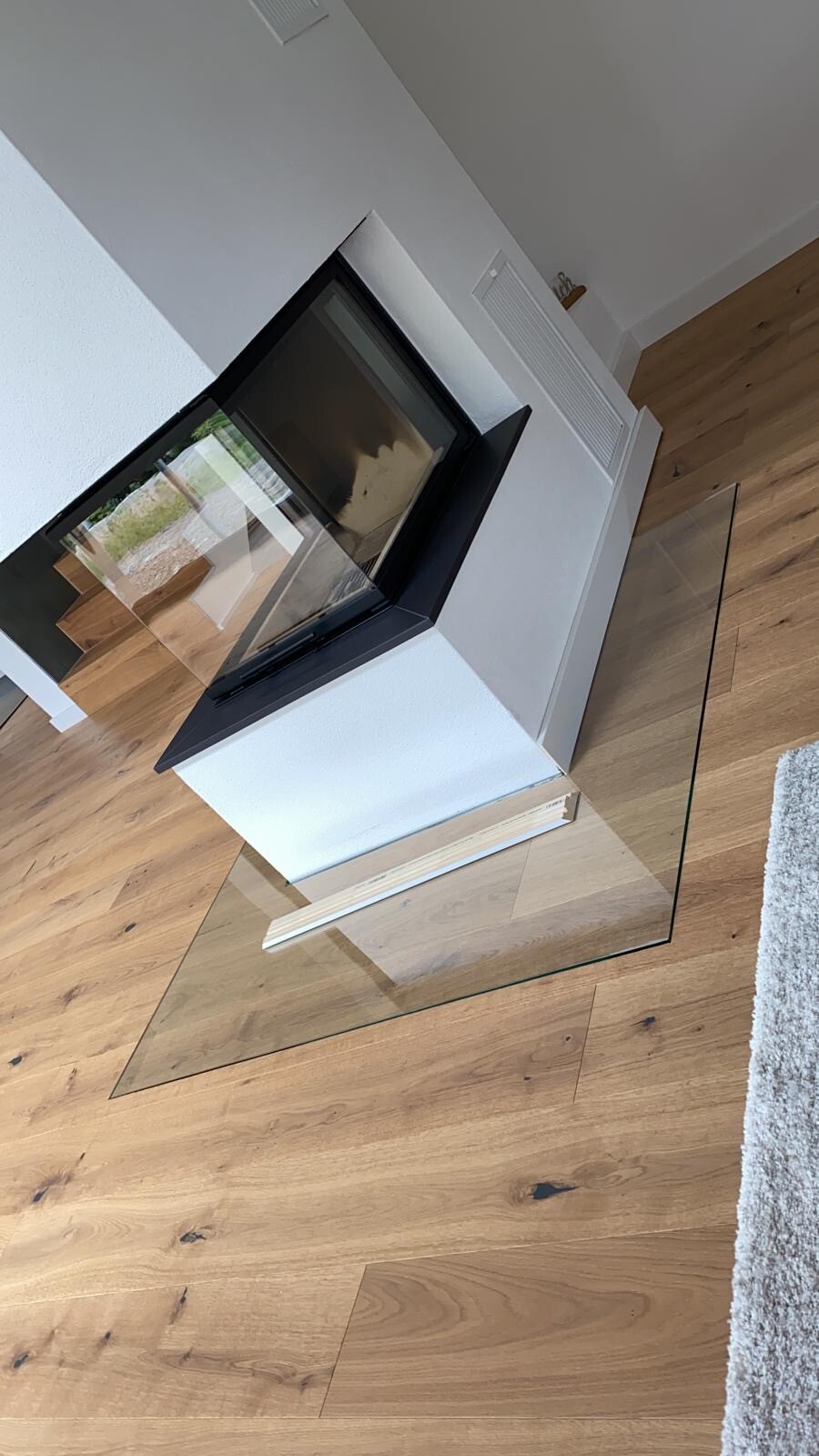

endlich ist die Glasplatte da.
tomtom7917.08.20 08:45
Sehr hübsch aber der Funkenflug an der Seite wird sie nicht hindern. Passt da auf.
Alessandro
17.08.20 08:58
Vorschrift hierfür wurde eingehalten und vom Schornsteinfeger abgenommen.
Ich hab mich ja auch gefragt ob man Holzfußleisten montieren darf rund um den Kamin. Ist anscheinend auch kein Problem
Würfel*
17.08.20 09:10
Wir haben bei unserem Panoramakamin seit 2 Jahren gar keinen Schutz auf unserem Holzboden und haben bisher kein einziges "Brandloch". Funkenflug kenne ich so nicht, liegt vielleicht am Holz? Bei der Abnahme mussten wir nur versichern, dass noch ein Schutz kommt, dann hat nie wieder wer nach gefragt. Den Schornsteinfeger, der zum Reinigen kommt, interessiert das nicht.
