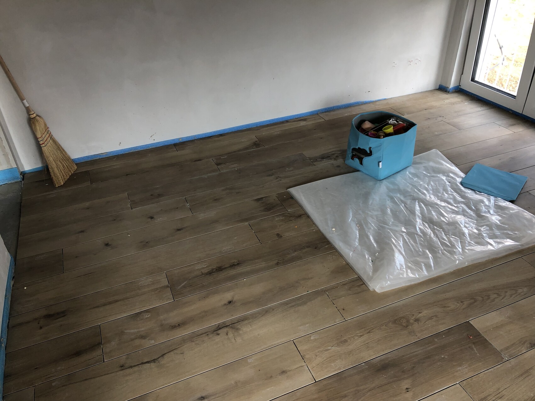

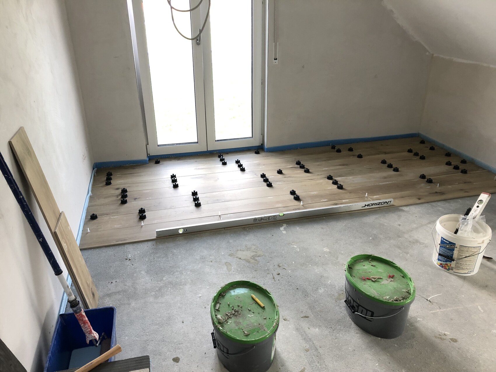

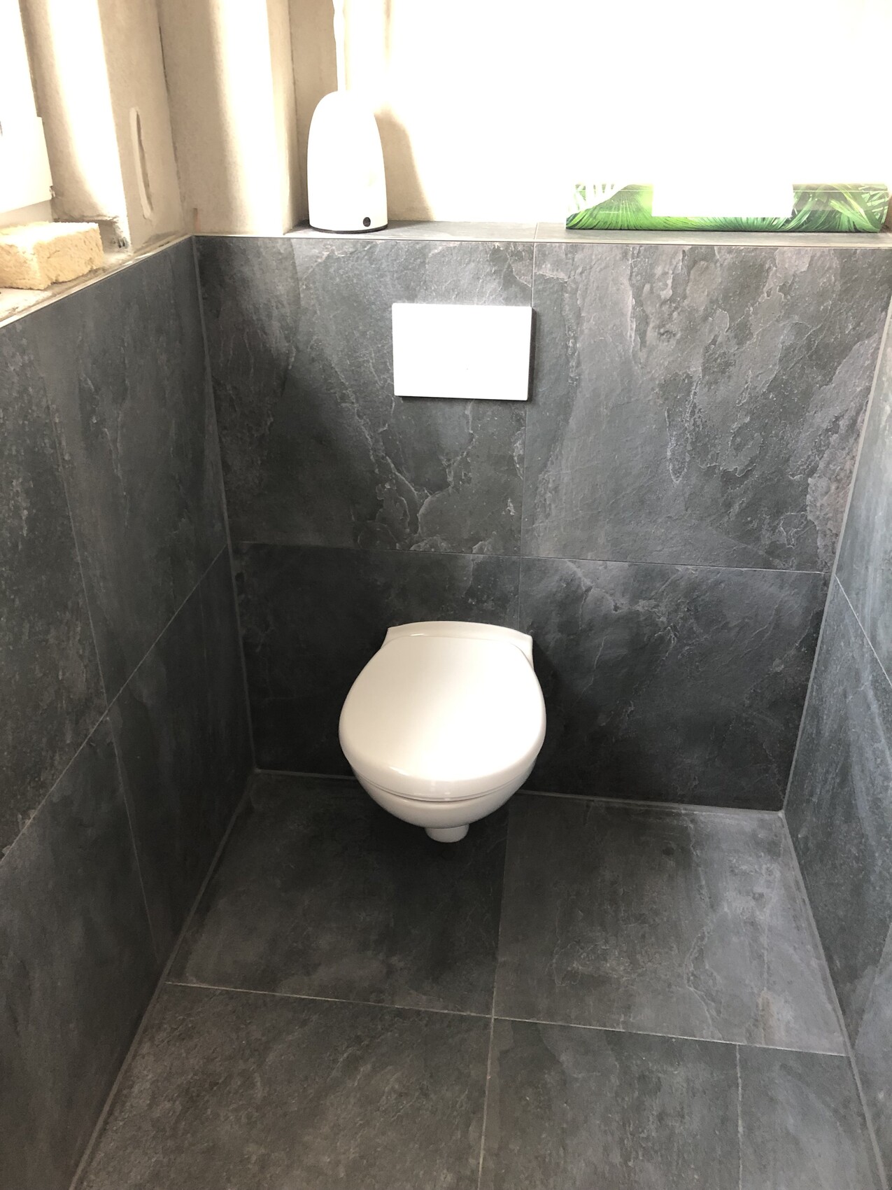

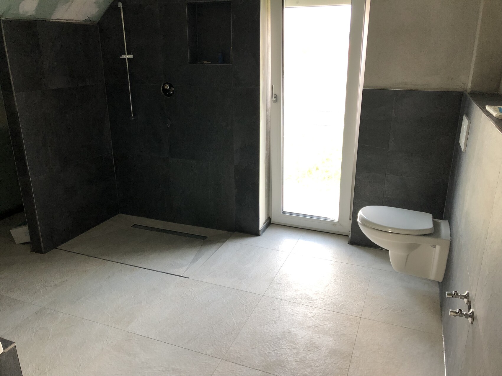

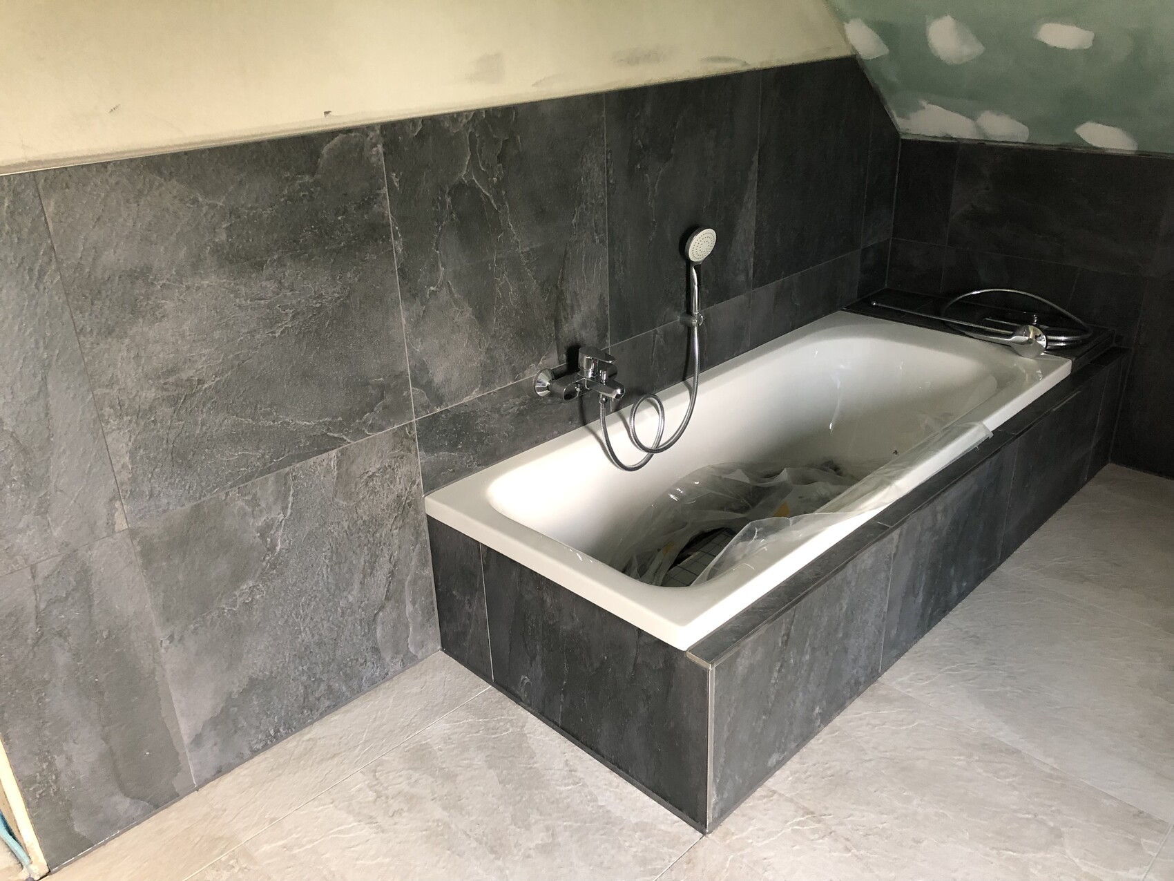

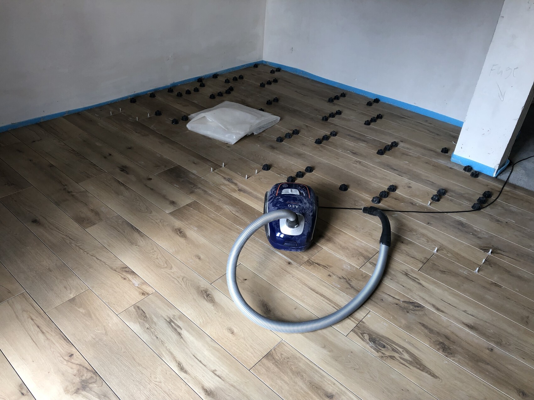

Oh Gott, ich hätte nie gedacht das Fliesen legen so anstrengend ist und so lange dauert! Erst 2 1/4 Zimmer fertig, zum Glück haben wir einen Fliesenleger für Bad und WC gefunden, dass hätten wir nie selber geschafft!

Raum mit Holzdielenboden; viele schwarze Abstandshalter auf dem Boden, Staubsauger liegt.
Dunkle Steinfliesen um eine weiße Badewanne mit Handbrause an der Wand; Plastikfolie im Innenraum.

Egal wie schwer es ist, wenn es fertig hast ist das wie eine Droge das es selbst Geschäft hast. Und es sieht gut aus

@M4rvin
wie hoch ist denn dein Kniestock, wenn ich mal fragen darf? Also aufm 3. Bild nach Fertigfußboden.

Geplant 75cm müsste aber real etwas mehr sein, so ca 88cm...

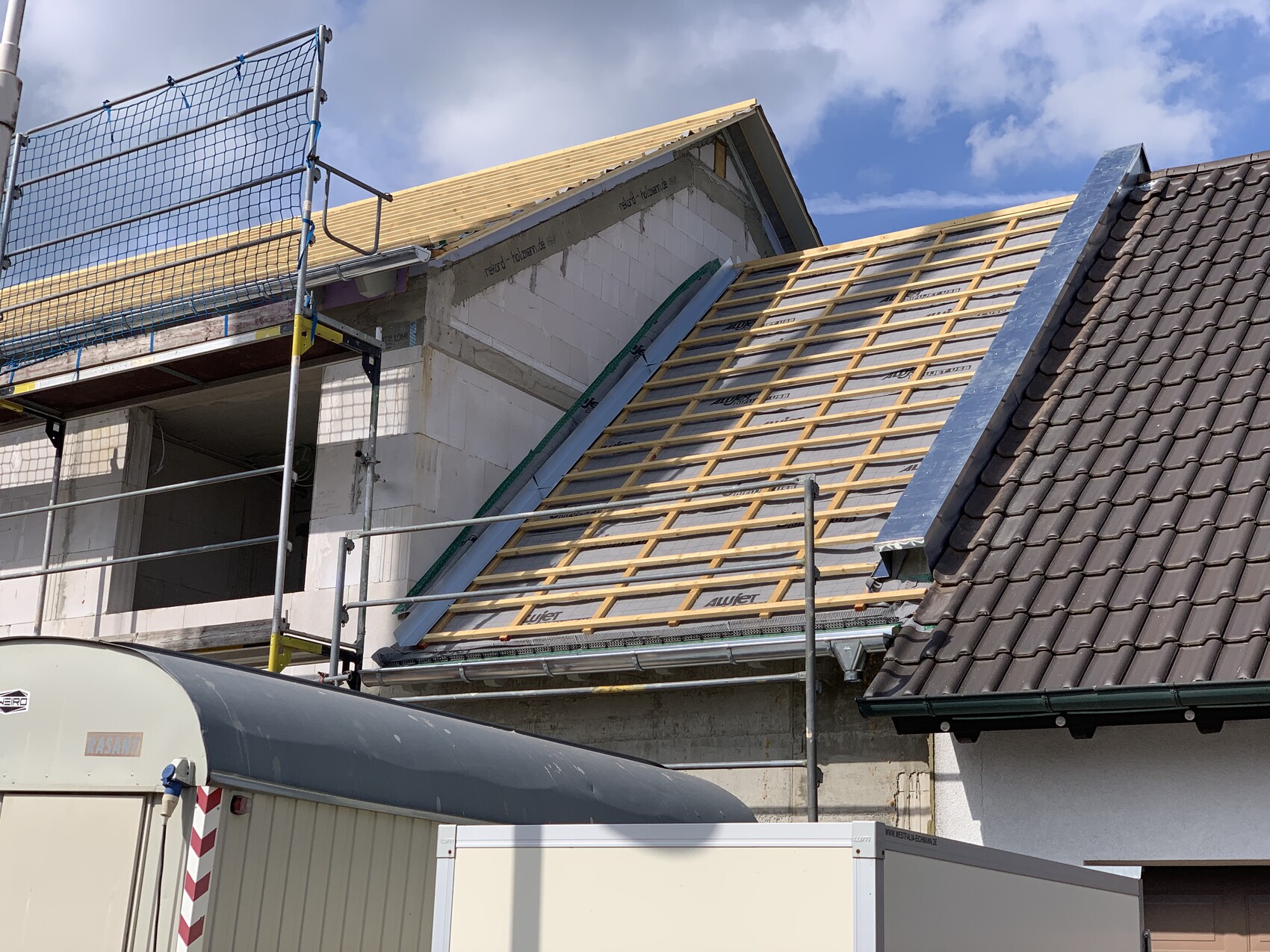

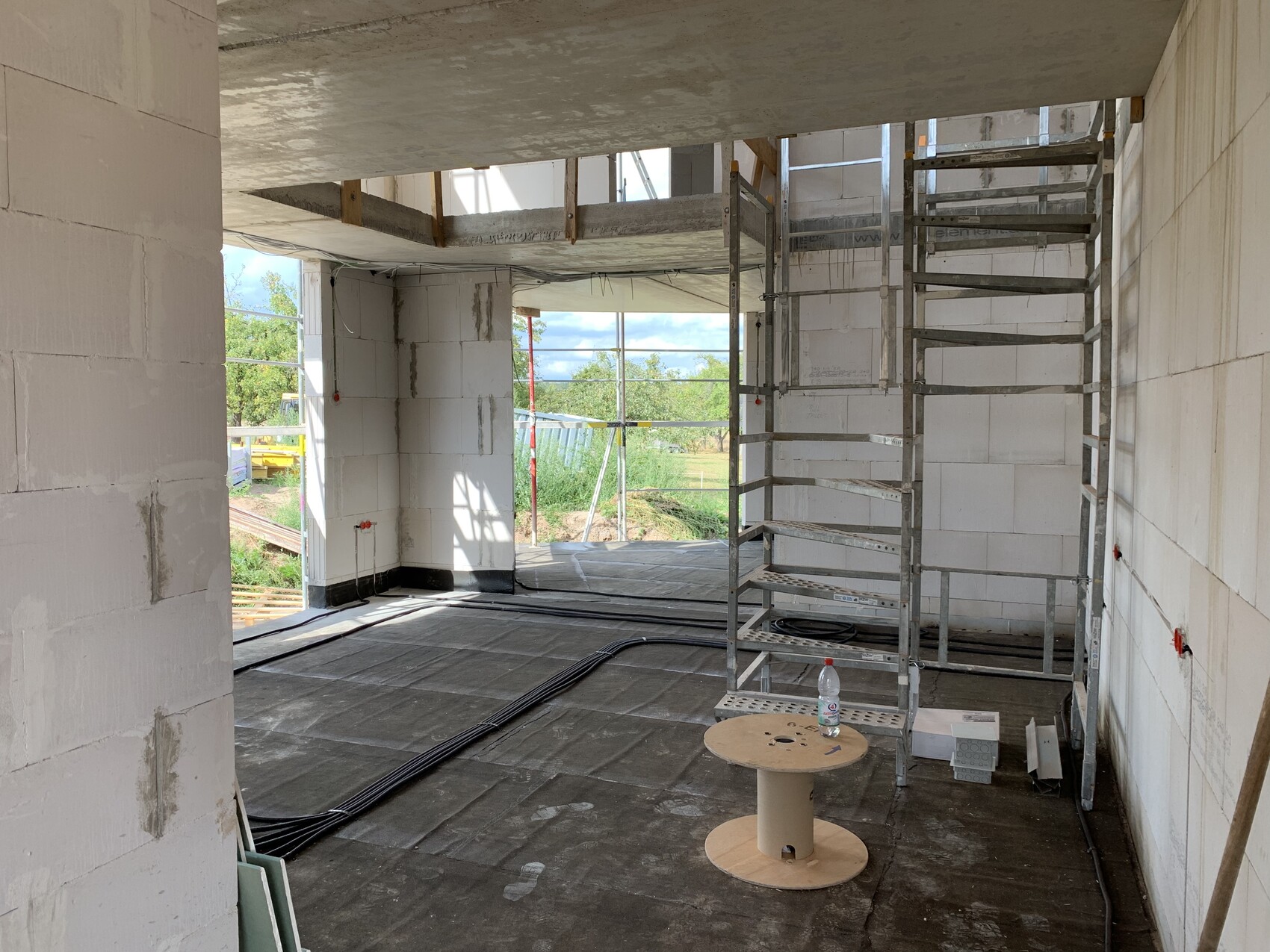

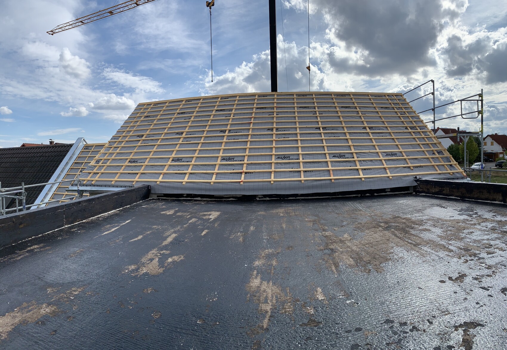

Diese Woche kommen die Ziegel darauf. Elektro Rohinstallation ist schon sehr weit vorangeschritten. Am Wochenende legt der Sanitär Mensch los..... es wird!
Bau eines Hauses: Dachrahmen aus Latten wird installiert, Gerüst und Baucontainer stehen bereit.
Unfertiger Innenraum einer Baustelle: Gerüst, Kabel, weiße Blöcke und Blick nach draußen.
Dacheindeckung: Große Holzrahmenstruktur auf einem geneigten Dach, Baukran im Hintergrund.

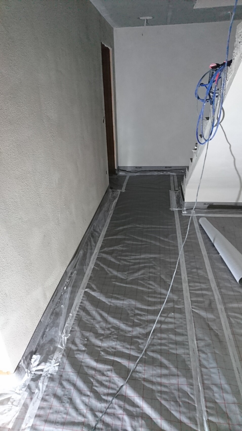

Guten Morgen Zusammen,

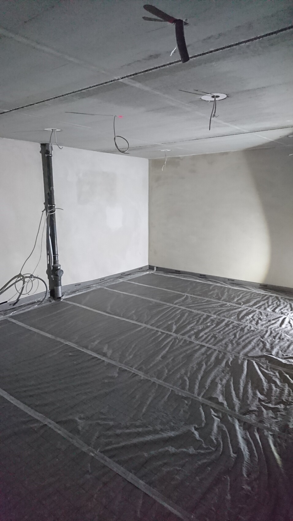

Gestern haben wir die Dämmung im Keller fertig gelegt. Heute kommen dann die zwei Obergeschosse dran und eventuell schaffen wirs noch die ersten Heizschleifen im Keller zu legen
Ps: ein Tipp für alle, die die Dämmung selbst verlegen wollen (ich hab zwar nicht viele gute Ideen aber diese war tatsächlich nicht so dumm ) kauft euch im Baumarkt ein paar Dosen Markierungsfarbe und sprüht die Wasser und Elektreitungen entsprechend an. Danach drückt ihr das Styropor auf die Leitung. Damit erhaltet ihr genau den Umriss der Leitung und damit eine saubere Schnittschablone
Baustelle: Boden mit Schutzfolie, lose Kabel an der Decke, heller Flur.
Unfertiger Renovierungsraum: Decke mit Kabeln und Rohren; Boden mit schwarzer Plastikfolie.
