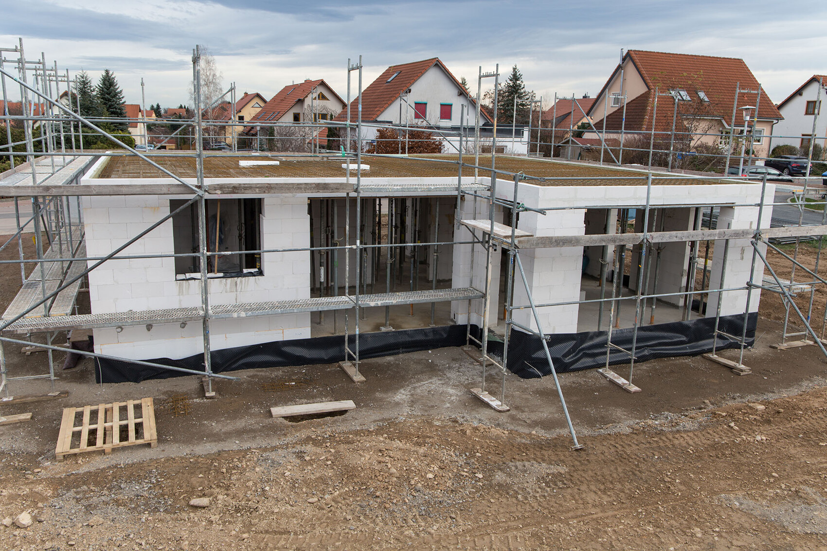

Baustelle: Rohbau eines Hauses mit Gerüst, Nachbarhäuser im Hintergrund
Endspurt zum Jahresende, die Hütte muss noch zu

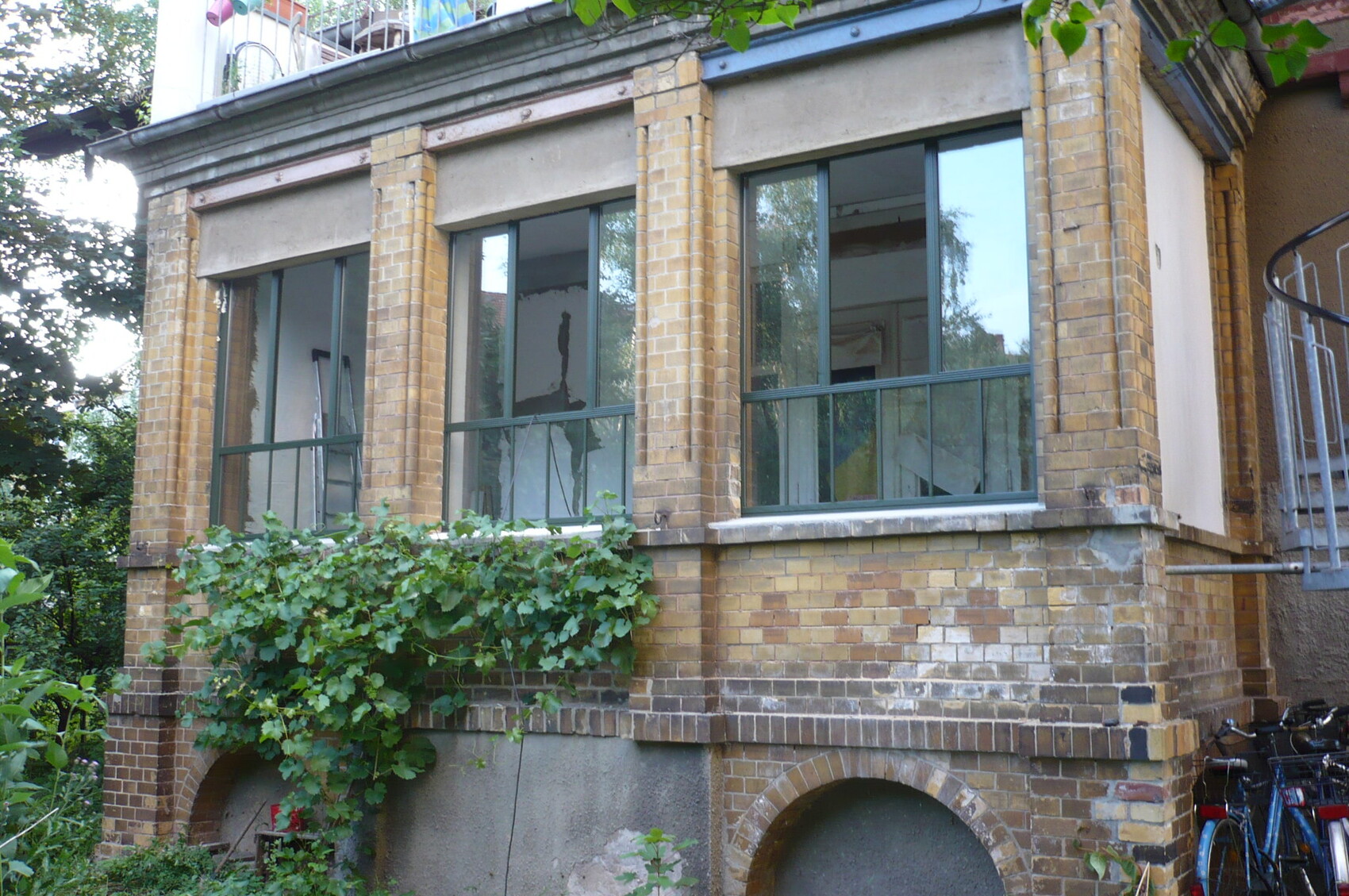

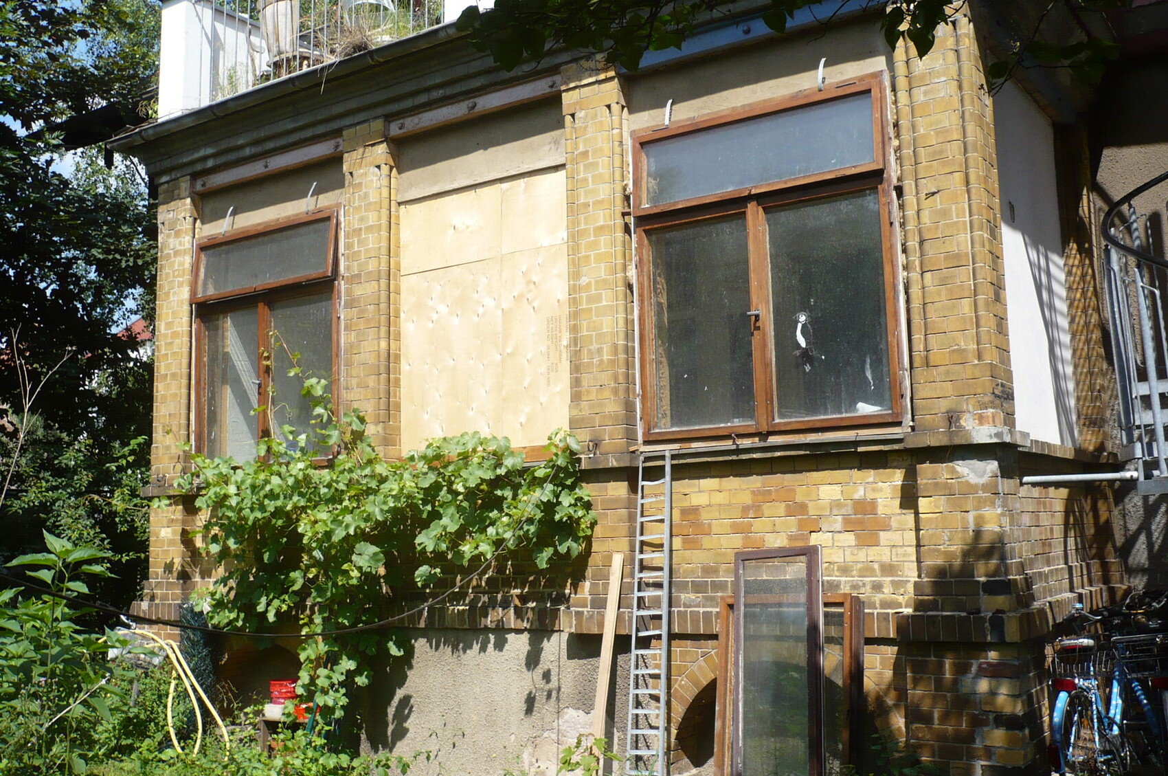

ich hätte z.B. noch die Veranda. Die war ganz urprünglich wohl offen, wurde dann mit Fenstern und 12er-Mäuerchen zugemacht und, weil das dann doch etwas dünne war, von innen mit Styroporplatten beklebt, hinter denen der Schimmel fröhliche Urstände feierte.
Ich habe dann den Styropor abgepult, den Schimmelputz abgeschlagen und ein Lehmbauer hat von innen mit Holzfaserplatten gedämmt und mit Lehm verputzt.
Im Zuge dessen gab's auch neue Fenster, die hat sich besagter Schreiner ausgedacht und auch gebaut. Die sind also nicht Original, passen aber, wie ich finde, gut zum Stil der Verande.
Ziegelhausfassade mit zwei großen Fenstern, Leiter davor und rankende Pflanzen.
Außenansicht eines gelb-braunen Backstein-Gebäudes mit drei Fensterfronten, Rankpflanzen und Fahrrädern rechts.
