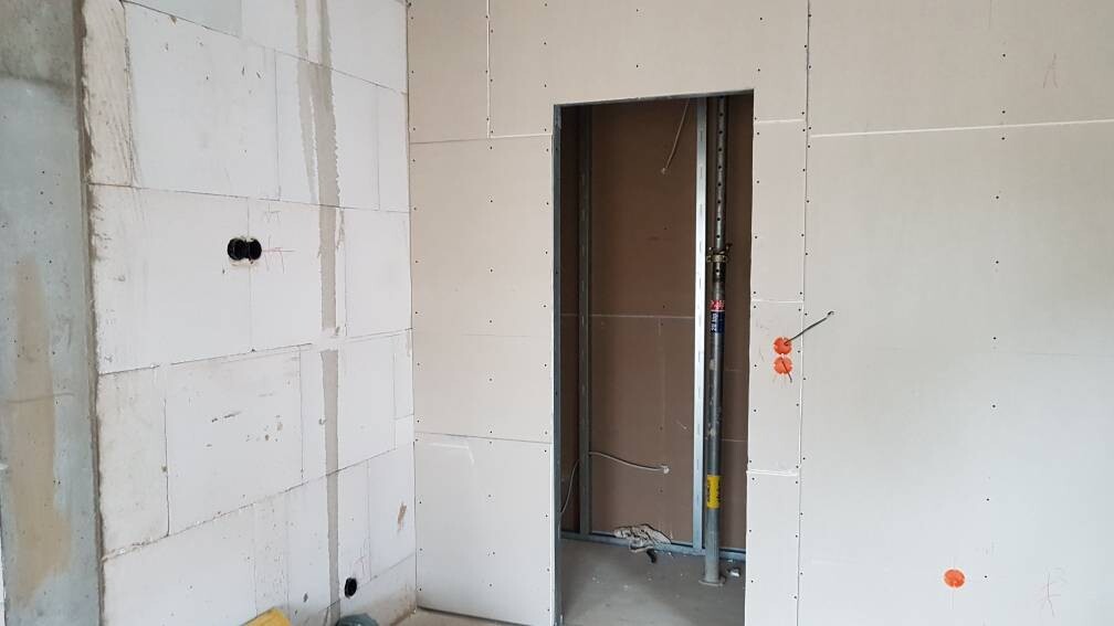

truce schrieb:
Naja, mit 5x2,5er Kabel (Küche) oder mehr (z.B. Starkstrom) wird's aber schon n dicker Putz werden müssen, um es ordentlich zu überdecken.
Jop, die gehören dann in nen Schlitz.
Sieht man aber auch nicht mehr so oft, finde ich.
Eldea
19.02.18 21:26
Herd und Backofen ist bei uns getrennt. Und für den Herd liegen die Leitungen in der Trockenbauwand. Ansonsten würde hier ein Schlitz kommen.
Beim Backofen und Kühlschrank sind bisher nur Dosen angebracht.
Unfertiger Innenraum einer Baustelle mit offener Durchgangstür, Rohren, Kabeln und Trockenbauwänden.

Bei Hochlochziegel kann ich es ja fast noch verstehen. Aber bei Ytong? Elektriker sind echt eine faule Baggage...

Vielleicht sind es nur 11cm Ytong da bevorzuge ich dann doch die Lösung ohne Schlitz.
@andimann sehr schönes Haus.
Den Wandanschluss hätte man mit einer schnitt in den Putz machen müssen, so geht es auch aber Pass gut auf das es dicht bleibt nach dem Winter.

Alex85 schrieb:
Putz drüber. So wie früher mit Stegleitungen. Kabel dürfen nur nicht zu dick werden und müssen straff befestigt sein usw.
Ist der Putz so dick?
Alex85
20.02.18 06:54
Muss Aufputzleitungen hat der Bauherr wohl nicht bestellt.
NYM-J 5x1,5mm ist ca 1cm dick. Mit nur einem cm Innenputz als Mindestdicke ist es da nicht mehr getan.
