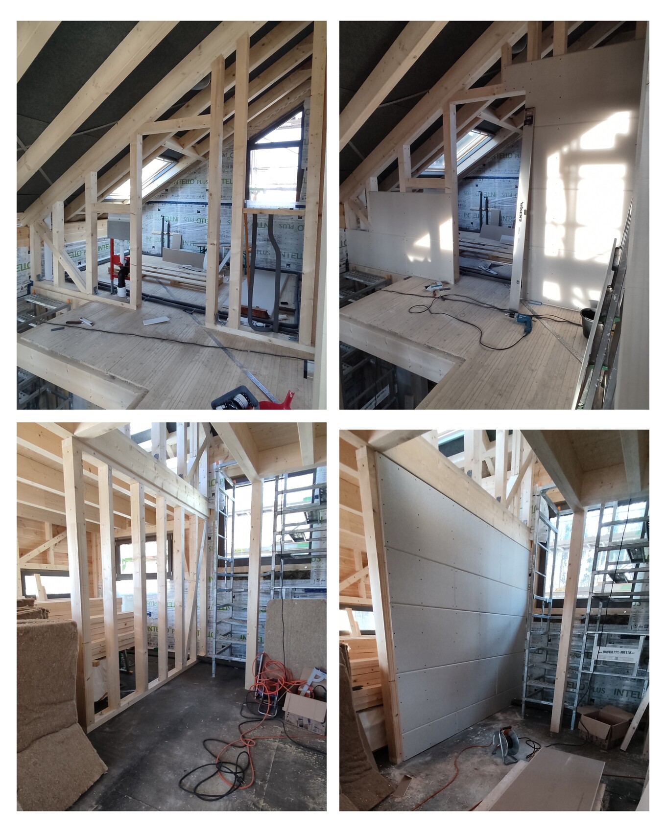

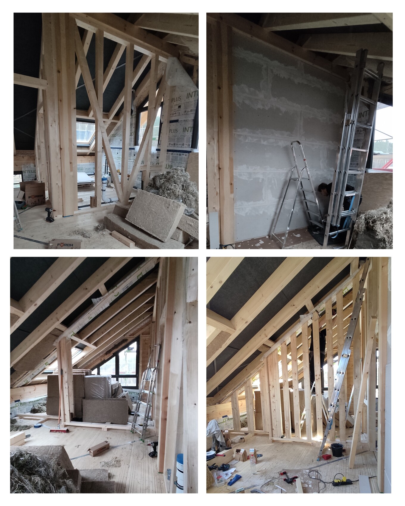

Aber hier unsere Fortschritte.
Ihr seht auf den ersten Bildern oben die Trennwand zwischen dem einen Schlafzimmer und dem Bad. Das ist firsthoch offen, also schlappe 3,27 m. Und 2,4? breit. Freitag haben wir das mit einer Lage Gipskarton beplankt, verspachtelt und dann noch die zweite Lage bis zur Hälfte / bisschen mehr als ein Drittel doppelt beplankt. Mit dem restlichen Spachtel wurde unten noch was verspachtelt.
Samstag haben wir gesägt, was das Zeug hält. 14 von den 32 Grad Ständern oben und unten 8 Ständer, die wir noch in die Wände eingesetzt haben (ok unten 7, einer tut nur so als wäre er eingebaut ).
Auf Bild zwei seht ihr oben die Badwand, die wir erstmal einlagig beplankt haben. Wir wollen erst das Dach beplanken, damit wir uns jetzt nicht verrechnen und dann die Dachgipskartonplatten nicht mehr passen. Außerdem müssen wir uns noch entscheiden ob die zweite Lage mit Holz verbohlt wird oder nicht.
Unten seht ihr die Küchenwand, 2,40 hoch und glaub 2,60 breit. Doppelt beplankt, erste Lage verspachtelt.

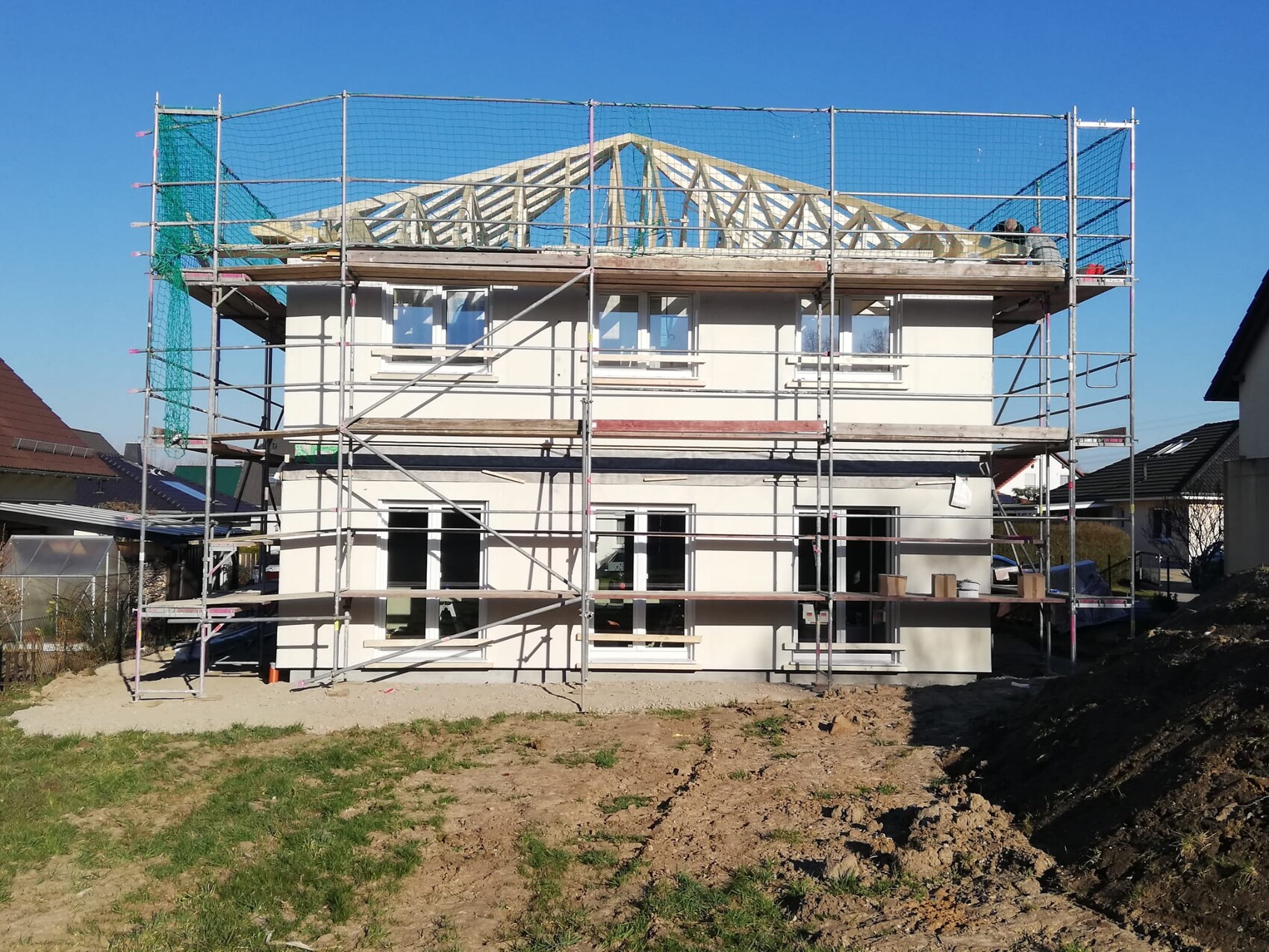

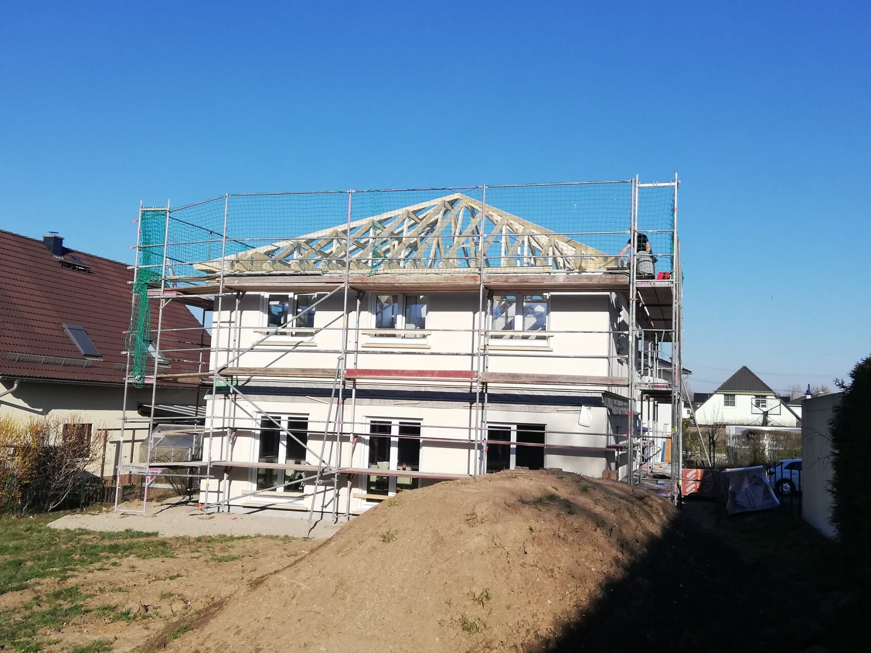

Für mich ein großer Moment, auf den ich mindestens drei Jahre gewartet habe. 🙂 Nun endlich unsere ersten Hausbilder, auch wenn das Haus noch nicht fertig ist und man nicht ganz so viel sieht, weil es noch eingerüstet ist. Bis jetzt finde ich das Haus gelungen, auch wenn es nicht originell oder besonders ist; ein einfaches Haus, das mir gerade in seiner Schlichtheit zusagt und das ich auch darum gefällig finde. Den (aus finanziellen Gründen) Verzicht auf die Sprossenfester und -türen finde ich jetzt auch nicht mehr so schlimm.
Wie in anderen Threads erwähnt, mussten wir auf Grund der Baukostensteigerung und ebenso, weil mein Mann (Typ Ponderosa) und ich (Typ Mini-Neuschwanstein) uns in gegensätzlichen Geschmackswelten bewegen, viele Kompromisse eingehen. Umso mehr freue ich mich über das Ergebnis. Jetzt hofffe ich, dass die Fassadenfarbe so hell ist, wie ich sie in Erinnerung habe und nicht so dunkel, wie sie im Internet abgebildet ist. Oben drauf kommt ein warmrotes Dach, das leider auf zwei Seiten (gesamt 12qm) durch Inside-Solar-Paneelen "geschmückt" sein wird.
Montag früh (21.03.22) stand hier noch nichts, gar nichts; gestern Mittag (22.03.22) wurden diese Fotos gemacht. Das ist die Rückseite zum Garten, weitere Fotos folgen.
Endlich jemand der etwas von Symmetrie versteht...
Ich kann nicht auf diese völlig wild gebauten Häuser schauen, die gefühlt ohne jeglichen optischen Planungsaufwand auskommen...
Alles schön symmetrisch - quadratisch, praktisch gut wie ich finde 🙂
Man kann über Stadtvillen sagen was man will --> Es sieht einfach nur ultra schick aus! Ja... Sicherlich etwas was auch genug andere Bauherren wählen, allerdings meiner Meinung nach besser als ein total wild gebautes Unikat bei dem nichts zusammen passt 😀 - sehe ich leider zu genüge aktuell in den Baugebieten, da man sich von der breiten Masse abheben will, was definitiv nicht so einfach ist.
Ich glaube, dass viele Bauherren heutzutage sehr besonders sein möchten, mit dem was sie erschaffen... Darf auch jeder tun und lassen was er will. Allerdings hast du dir hier ein sehr sehr schönes Häuschen gebaut! Gefällt mir optisch wirklich sehr gut.
