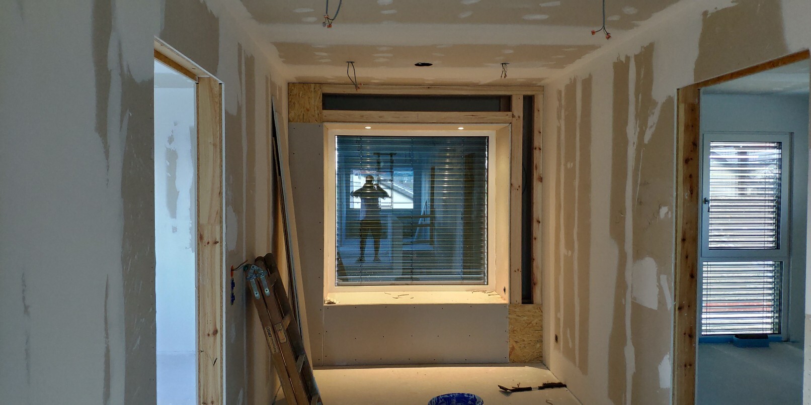

Unser Sitzfenster hat jetzt auch seine Beleuchtung bekommen, jetzt kann der Trockenbauer das Ding schließen und spachteln
Innenraum im Bauzustand mit Trockenbauwänden, Fenster in der Mitte, Leiter.
