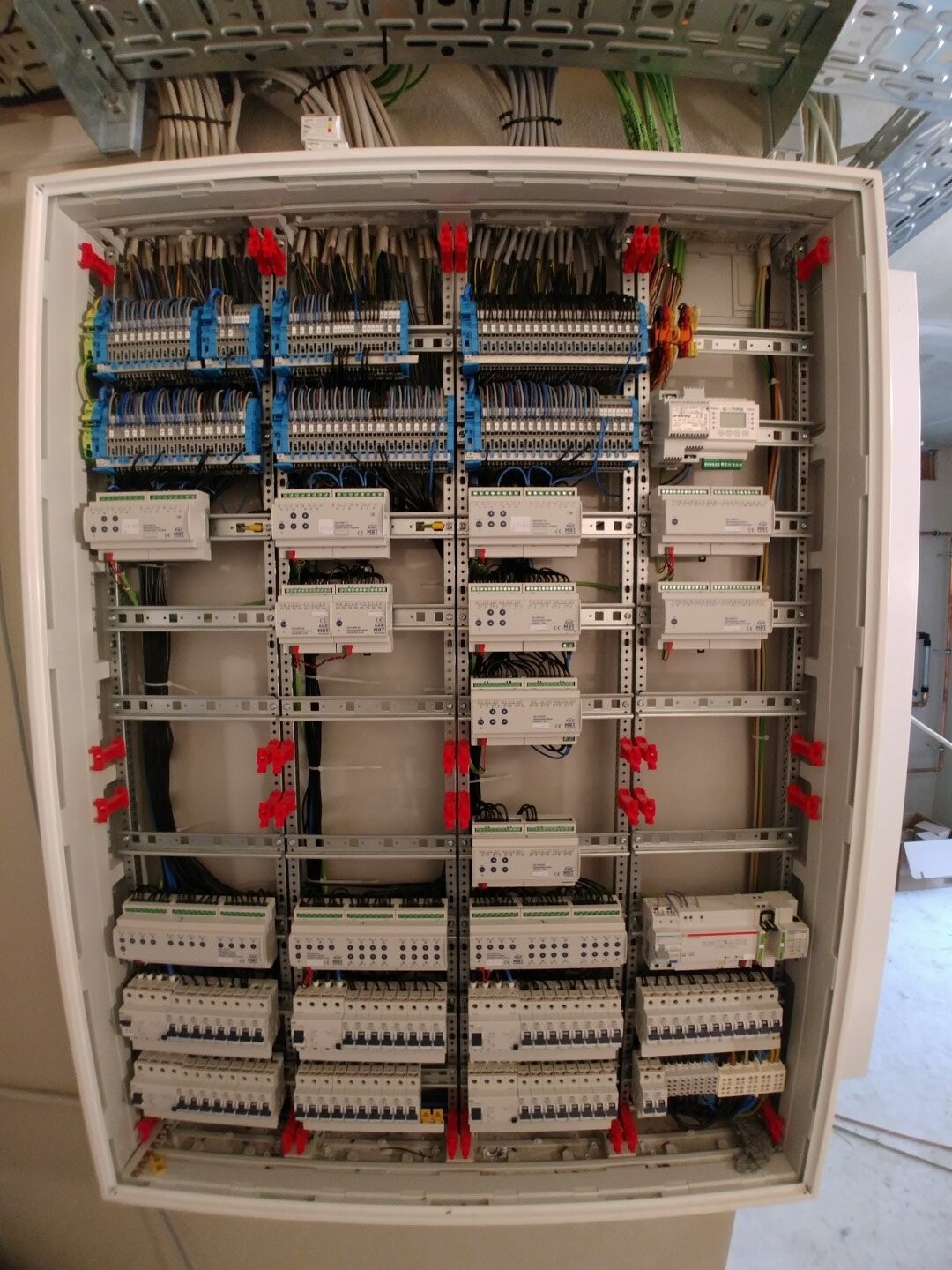

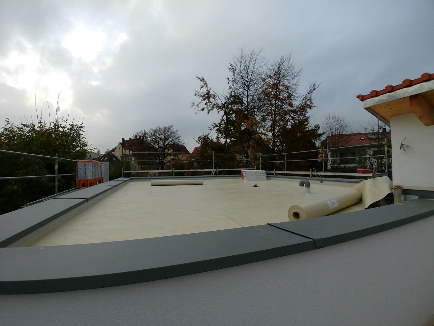

Unser Hauptdach wurde die Woche endlich gedämmt und final abgedichtet. Nun kommt noch der UV-Schutz darauf.
Der Elektriker ist mitm Schaltschrank auch soweit durch. Fast alle Dosen sind angeschlossen.
Lan-Schrank + Satanlage fehlen noch, Türsprechanlage außen ebenso wie der Hausanschluss, den wir durch diverse Verzögerungen seitens Stadtwerke erst in ein paar Wochen (kurz vor Einzug) bekommen.
Jetzt muss nur noch alles geprüft werden, dann kann ich mit der Programmierung starten.
Da kommt der Urlaub nächste Woche ganz gelegen
Flachdach-Baustelle mit Geländer, Dachbahnrolle und Bäumen im Hintergrund
Elektrischer Schaltschrank mit umfangreicher Verdrahtung, Klemmen und Steuermodulen.
