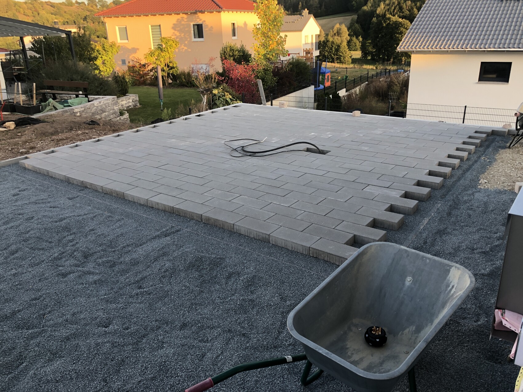

Zaba12 schrieb:
Die 20k€ werden für nun 200qm Einfahrt und Terrasse nicht reichen.
ja.. wir haben unsere Flächen nach den ersten ANgeboten verkleinert..

Was hattet ihr denn für Preise? Grobe Richtwerte reichen mir.
20k für 200qm puh...

Wir haben fürs Pflastern auch rund 100€/m2 bezahlt. Also all in, mit Unterlage, Kantsteinen, Arbeit, Ablaufrinne, Gullyumrandung etc. Und wir hatten keinen besonders teuren Stein.
Scheint mir gängig zu sein.

Wie lang war der Garten-Landschaftsbauer beschäftigt für 200m2?
Wir hatten für ca. 150m Granitborde, 80m² Einfahrt+ 25m² Wege (Klinker), 35m² Terrasse (FSZ) = 23.000€.
Kann das im Nachgang aber schlecht auseinander nehmen, wollte ca 50€ pro m² für Stein/anliefern/verlegen haben. (aber nur in Splitt, Rest (Frostschutz etc.) verwurstet sich in der großen Rechnung. wird also irgendwo bei 70-80 herausgekommen sein.

Pflaster und Terrassenplatten sind aus dem Baustoffhandel 6k€, Mineralbeton, Pflastersplitt, Rabatten, Estrichsand, Zement, 100m 40x20x20 Natursteine, Traszement bis jetzt 4k€. Ich denke es werden noch 1k€ an Material dazu kommen und 1 Mini Bagger Wochenende.
Geplant waren 10k€ an Arbeitskosten aber ohne unsere Unterstützung wird das wie es aussieht nichts. So haben wir gestern selbst verlegt, schneiden werde ich dann auch selbst. Budget ist zwar, da aber ich sehen nicht ein das auf Stundenbasis mein Geld verbraten wird.
Hab gestern mit meinem
Nachbarn gesprochen, er hatte ein Angebot eines Garten-Landschaftsbauers (vor 3 Jahren) bekommen nur Arbeitskosten für 90qm waren 8k€ brutto. Seine Vermutung war das ein günstigeres Angebot ca. 6k€ möglich gewesen wäre.
