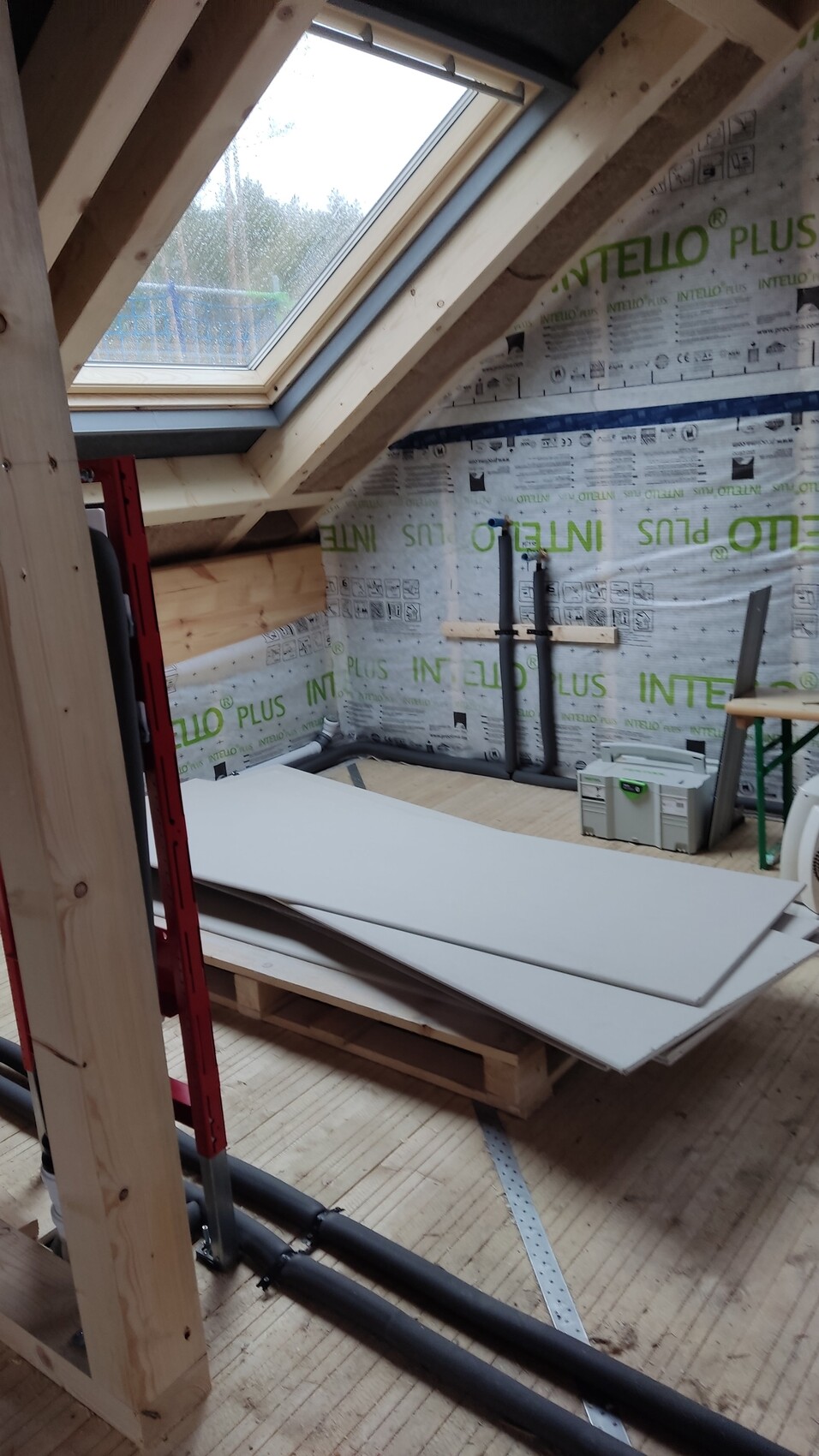

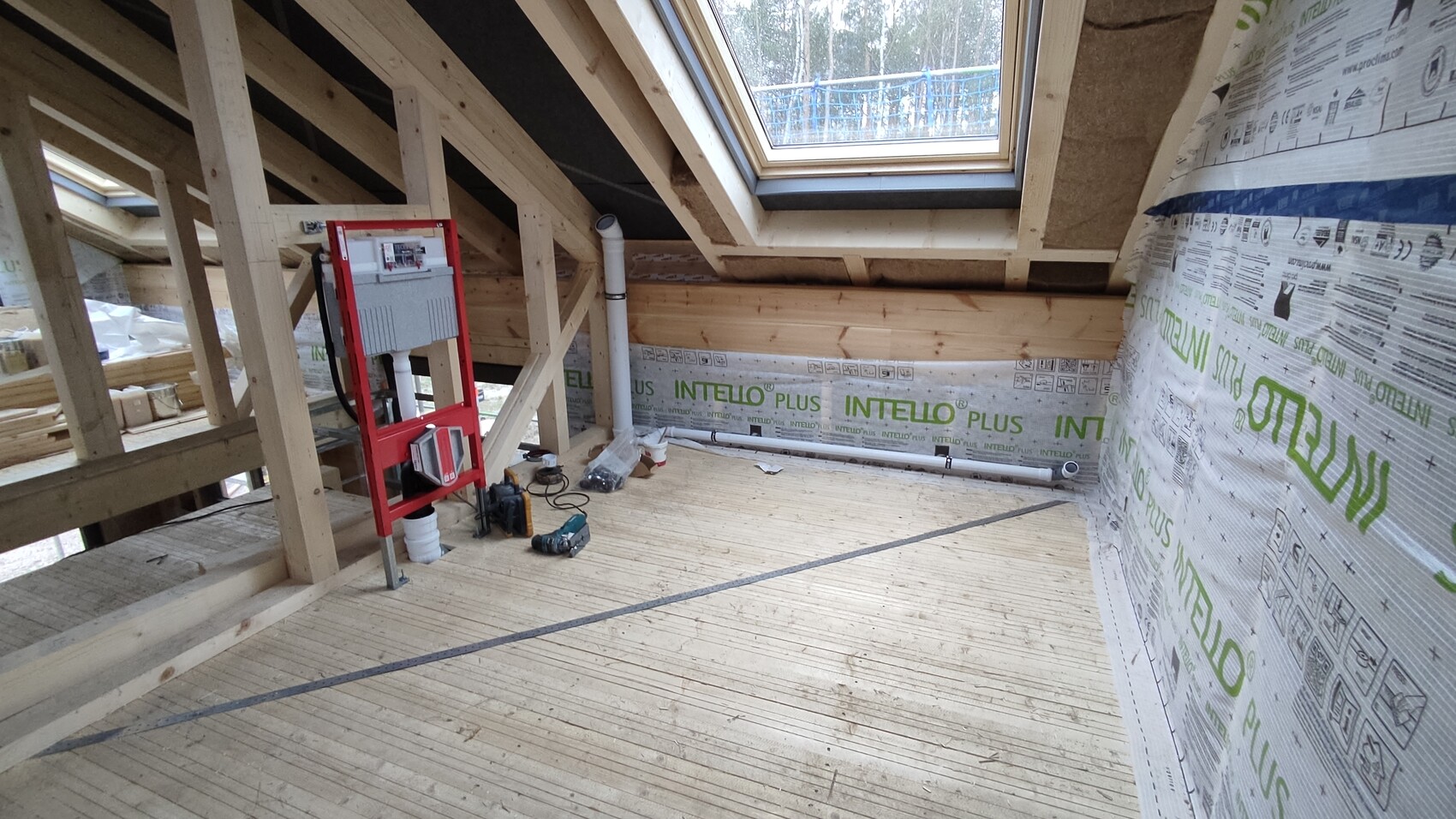

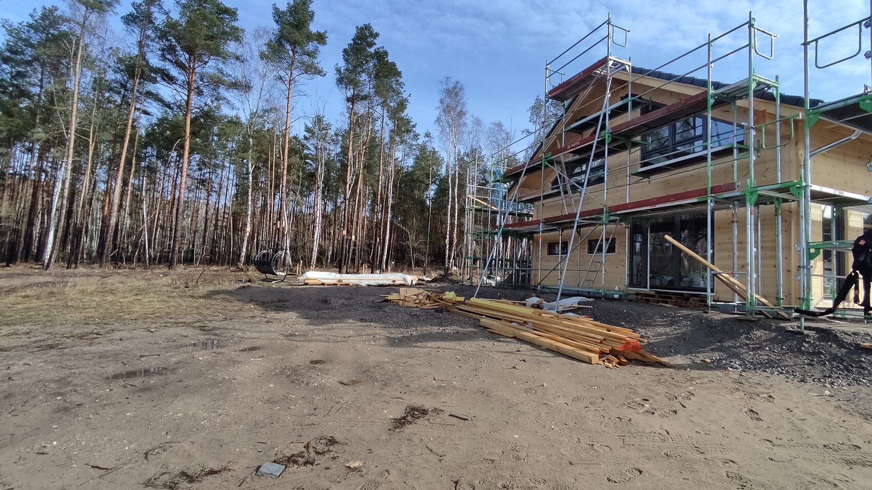

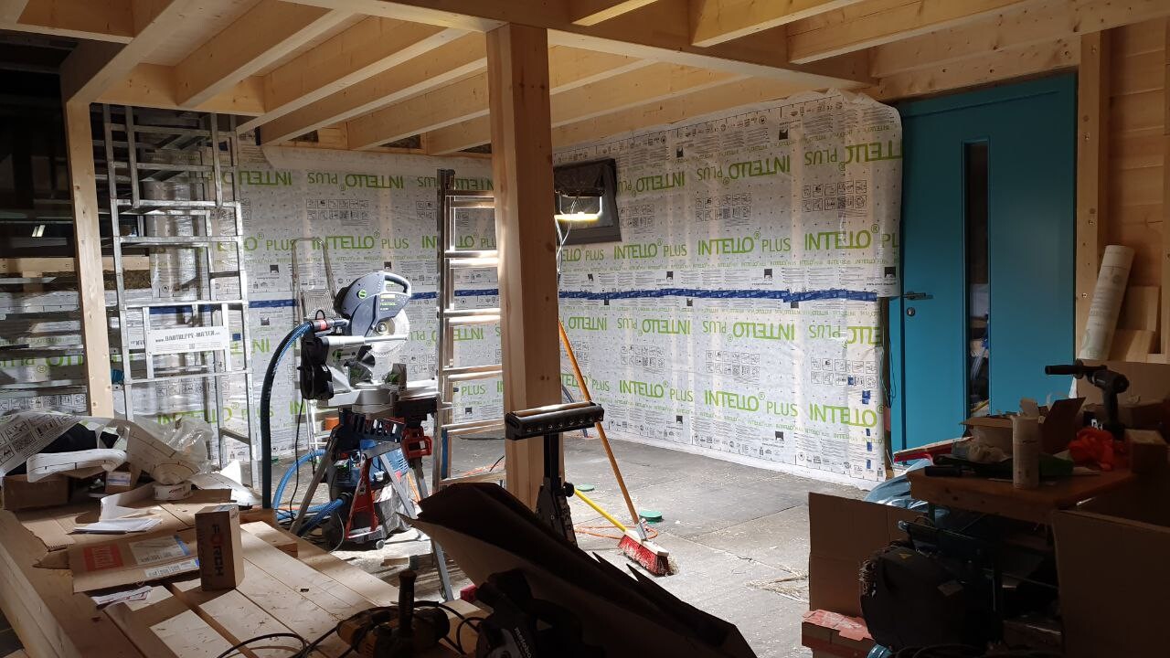

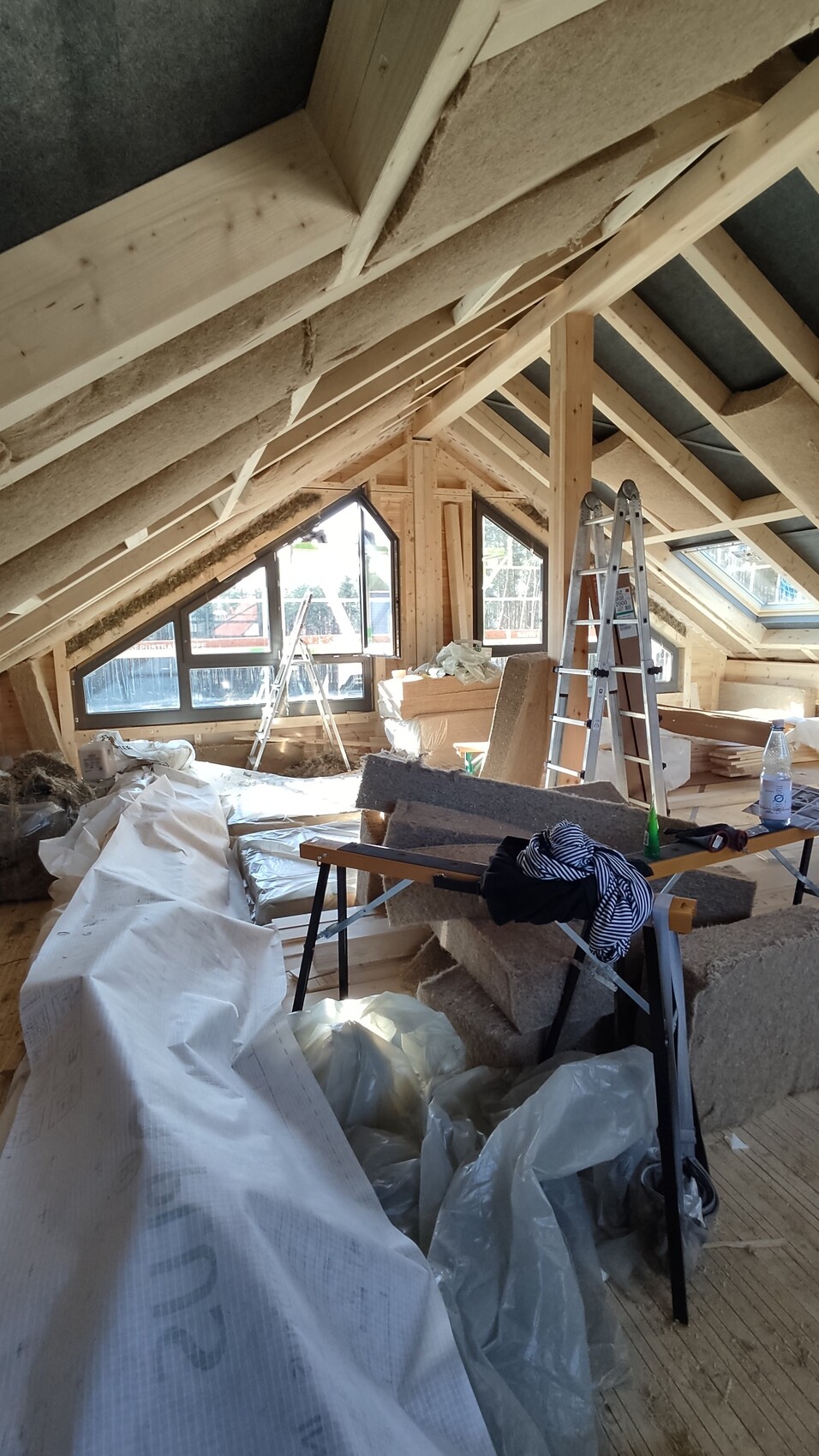

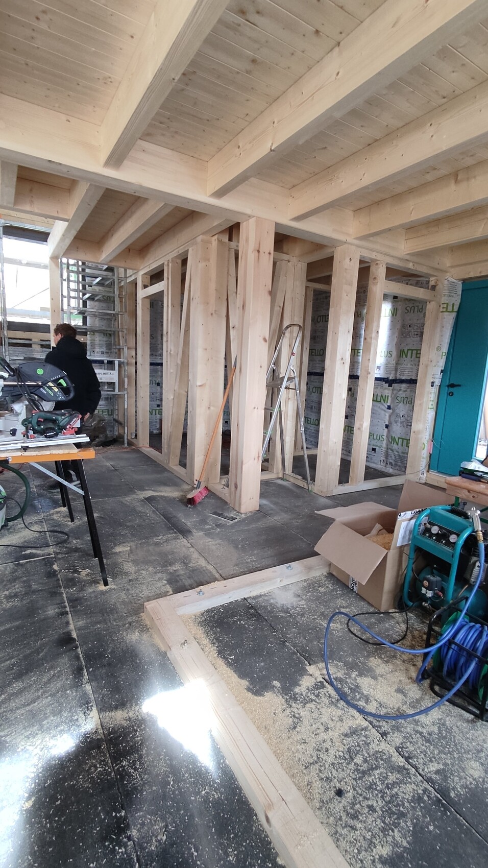

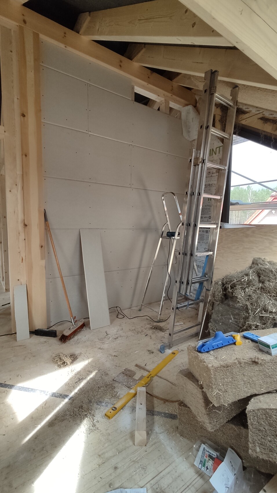

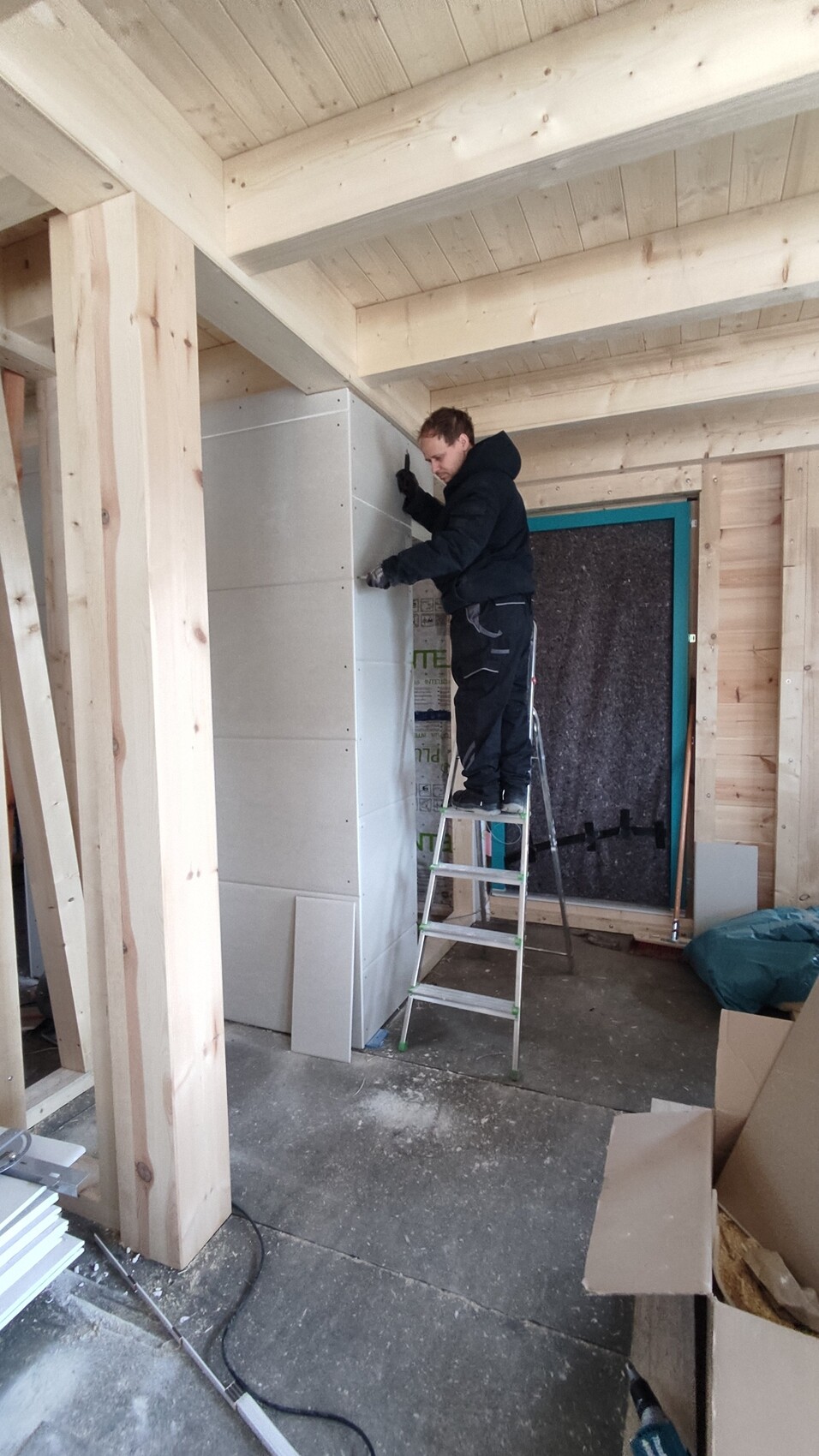

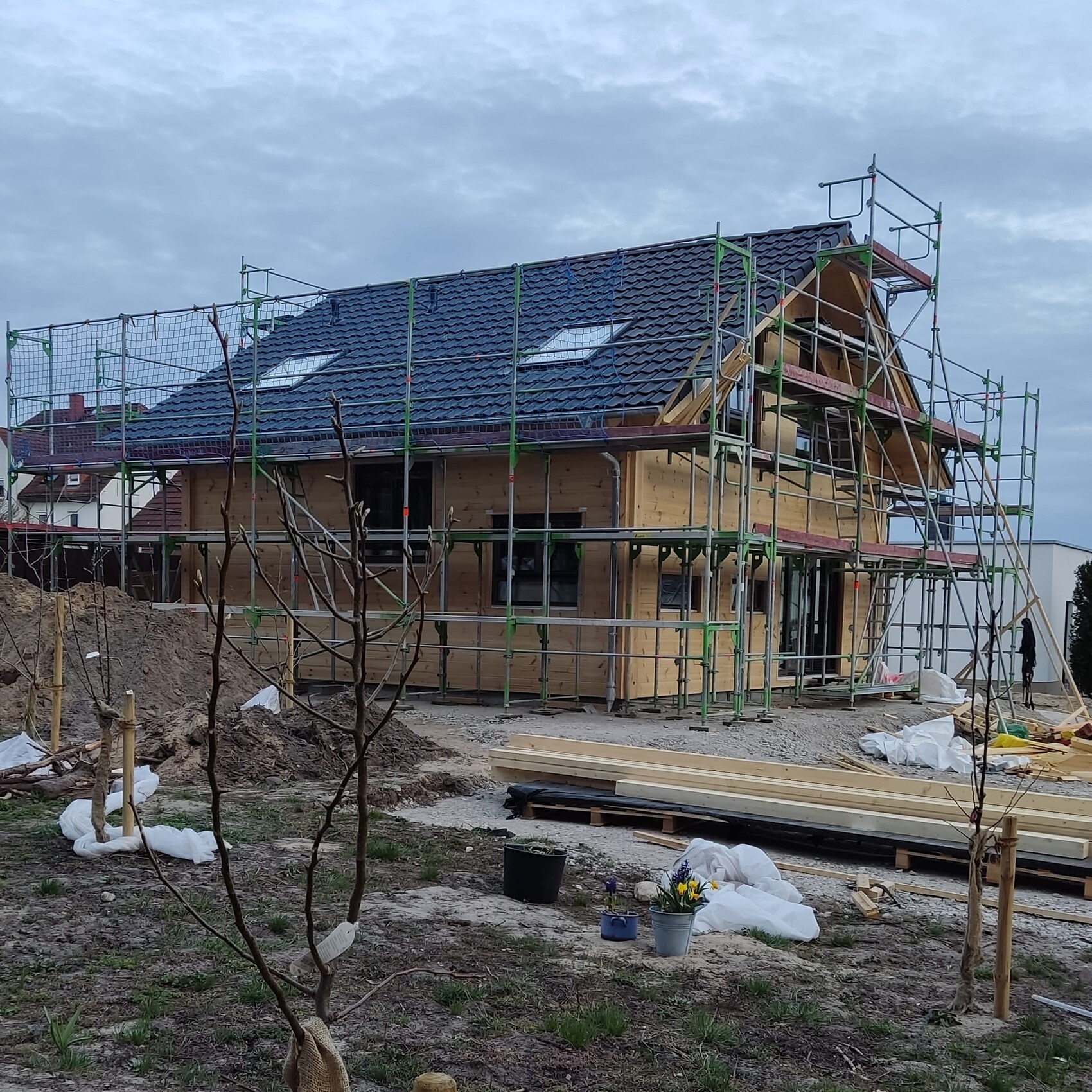

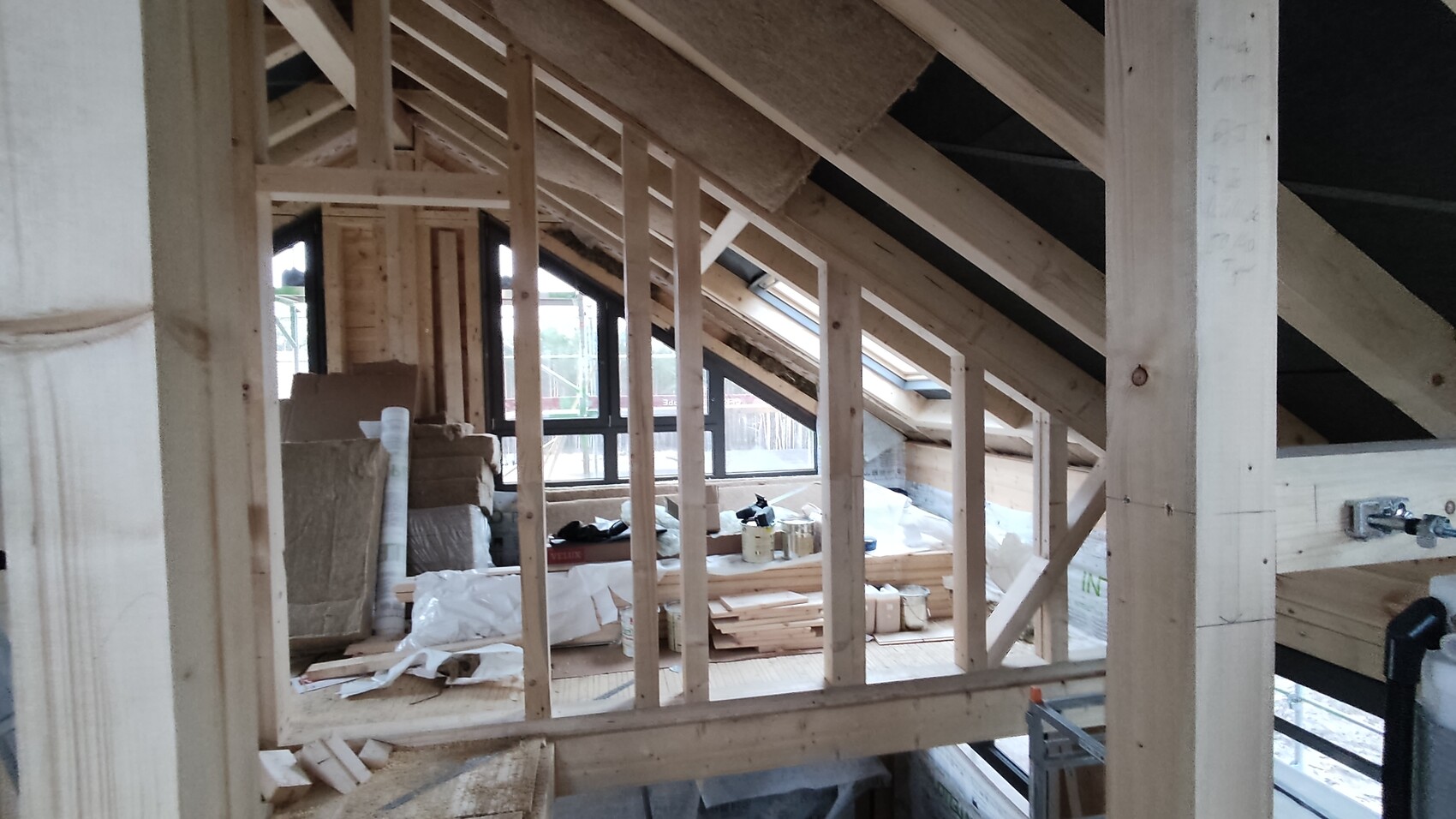

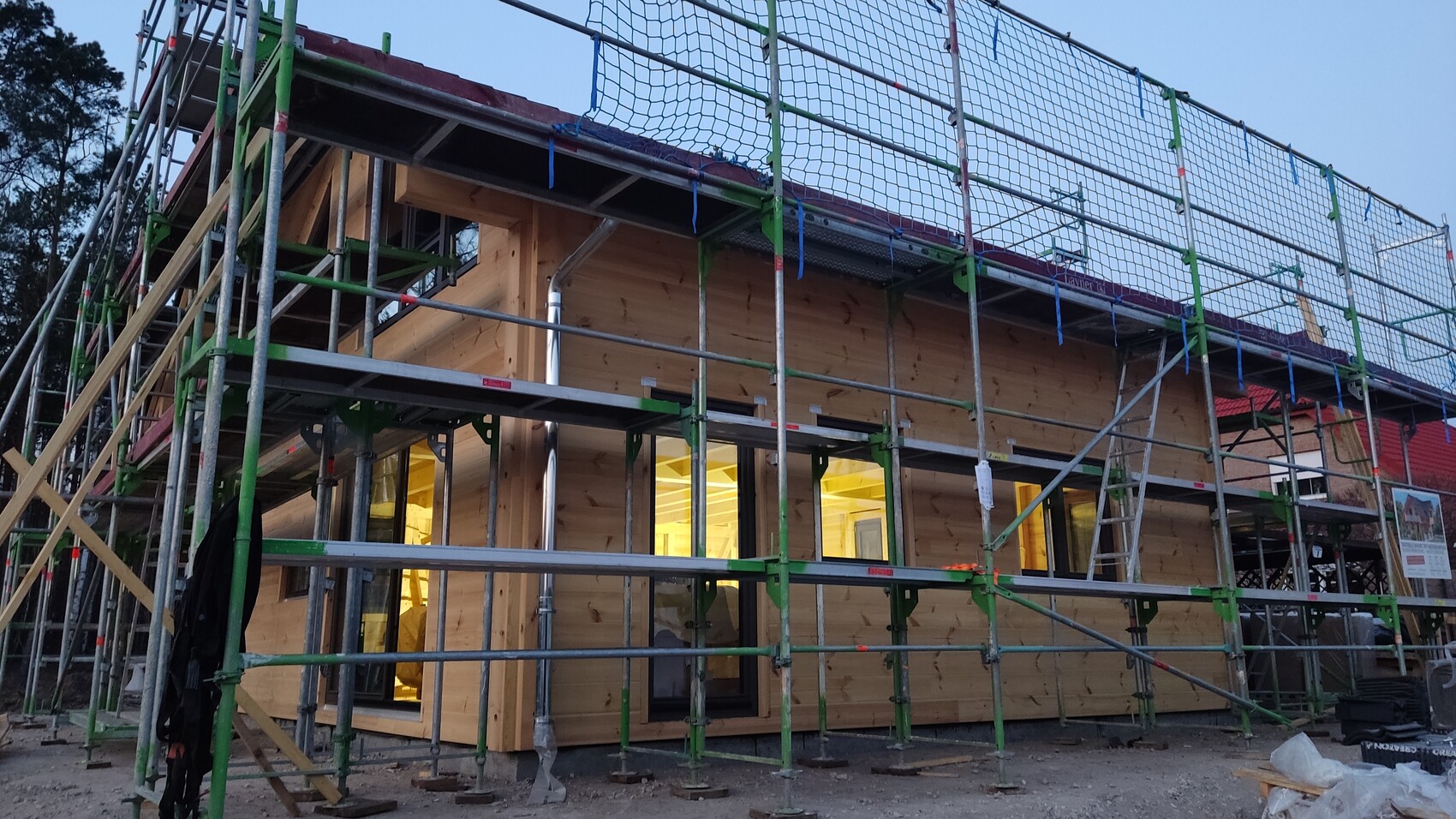

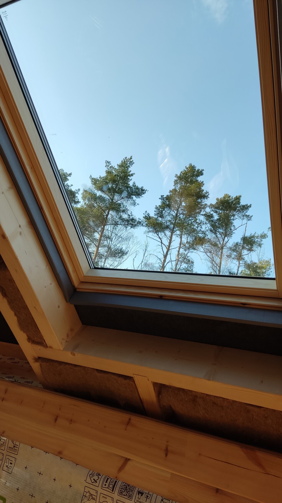

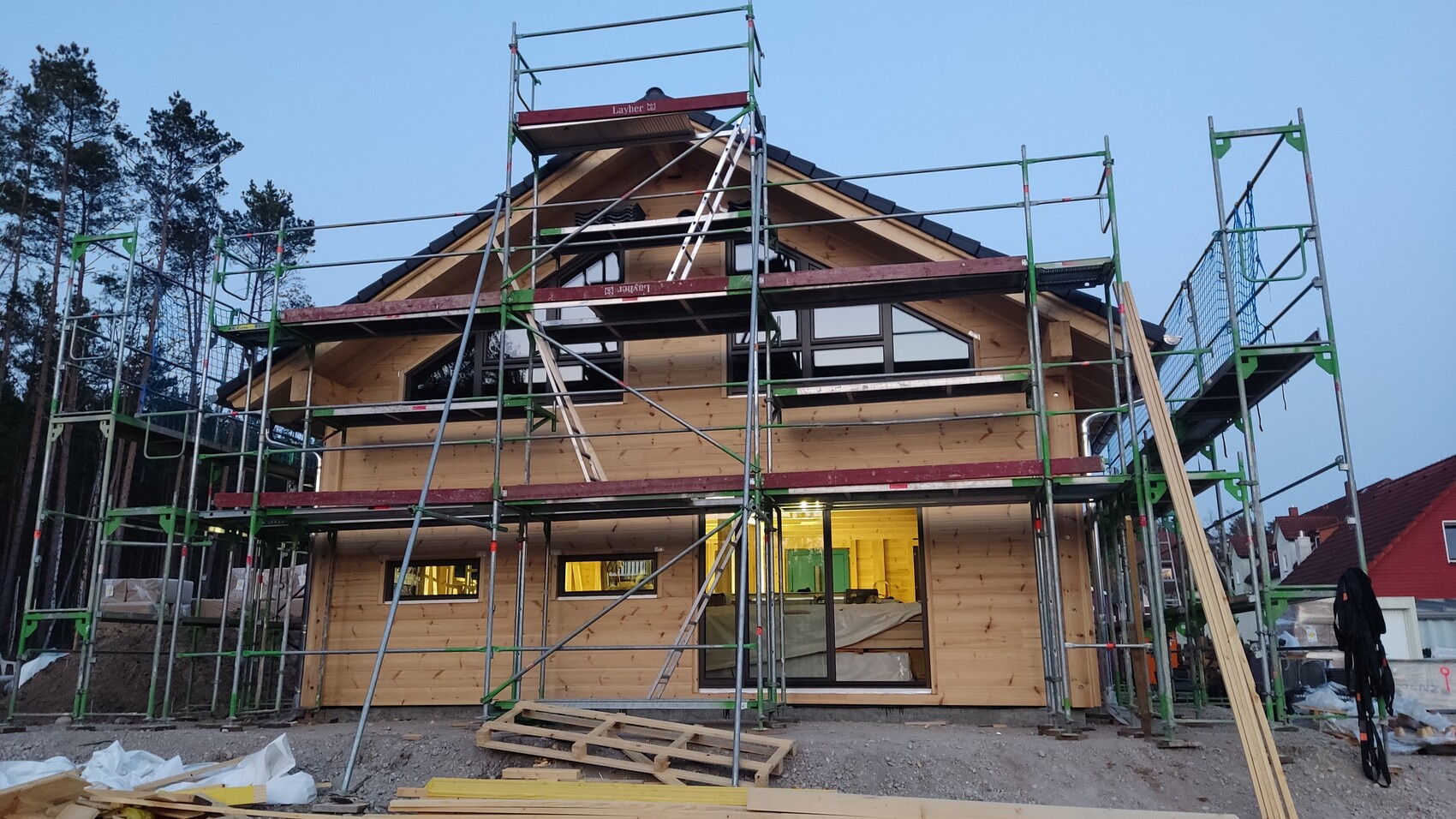

Bei uns stehen jetzt alle Innenwände, auch wenn wir noch selbst ein paar Ständer rein machen müssen.
Aber das Haus ist zu und unser Richtmeister von dannen gezogen.
Wir dämmen die Außenwände selbst und machen auch den Trockenbau / das Verbohlen der Innenwände. Da sind wir fleißig dabei. Der Elektriker möchte einseitig beplankte Wände bis Ende April.
Sanitär Rohinstallation hatten wir schon, die warten jetzt das alle Wände mit der ersten Platte / zwei Bohlen vorbereitet sind. Dann kommt die Fußbodenheizung rein.
Auf den Bildern seht ihr auch viel Chaos
Und Bilder gibt's auch (ach und mein Fuß durfte nach 3 Wochen wieder laufen!)

Dachfenster von innen, Blick auf blauen Himmel und Kiefern draußen.
Dachboden-Baustelle: Holzrahmen, Dämmung, Leitern und Baumaterial.
Holzhaus im Bau mit Gerüst am Waldrand; Holzbretter liegen auf dem Boden.
Holzhaus im Bau, von grünem Gerüst und Netzen umgeben, warme Innenbeleuchtung sichtbar.
Holzhaus im Rohbau, von Gerüsten umgeben; Bauwerkzeuge und Holzplanken liegen davor.

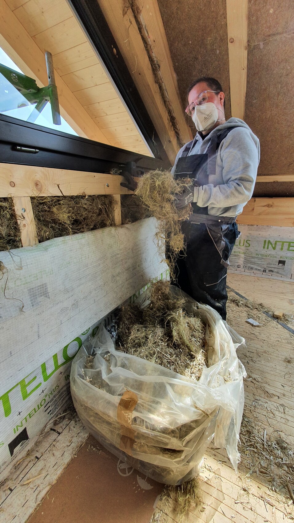

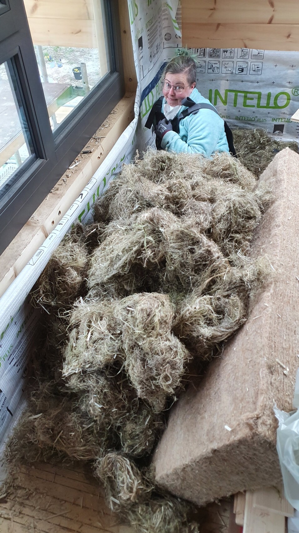

Holzhäuschen16.04.22 08:44
Ich schicke ganz dreist die anderen Bilder noch hinter her.
Das wollige was ihr da seht ist Stopfhanf. Lässt sich ganz gut verarbeiten, aber staubt ungemein.
Liebe Grüße

Holzhäuschen schrieb:
Das sieht sehr, sehr hübsch aus, und das schöne, helle Holz innen überall begeistert mich ungemein, 🙂 das kann teilweise offen und sichtbar bleiben, oder?
Bleiben die Bäume auch stehen? Das wäre ja klasse.
Holzhäuschen16.04.22 17:59
@Pinkiponk die Decken bleiben so und fast alle Außenwände werden verbohlt, also mit Holz beplankt. Einige der Innenwände auch. Ein paar bekommen Tapete und manche bleiben weiß.
Wir wollen gerne auch innen den Holzhaus Charakter beibehalten.
Das heißt dann auch weniger Trockenbau, spachteln und schleifen. "Nur" Bohlen und einmal lasieren.
Die Bäume bleiben alle stehen!
Hinter dem Haus beginnt direkt ein Wald, der auch ein Naturschutzgebiet ist. Ein winziger Teil davon gehört auch uns (Wald, nicht Naturschutzgebiet). Und wir haben selbst auch insgesamt schon 9 Bäume gepflanzt (2x Apfel, 2x Birne, 2x Kirsche, 1 Espe, 1 Hainbuche und 1 Feldahorn).
Es werden noch circa 30 Meter Wildschutzhecke folgen und noch 1 oder 2 Obstbäume. Wir haben riesen Glück mit unseren 1055 qm!
