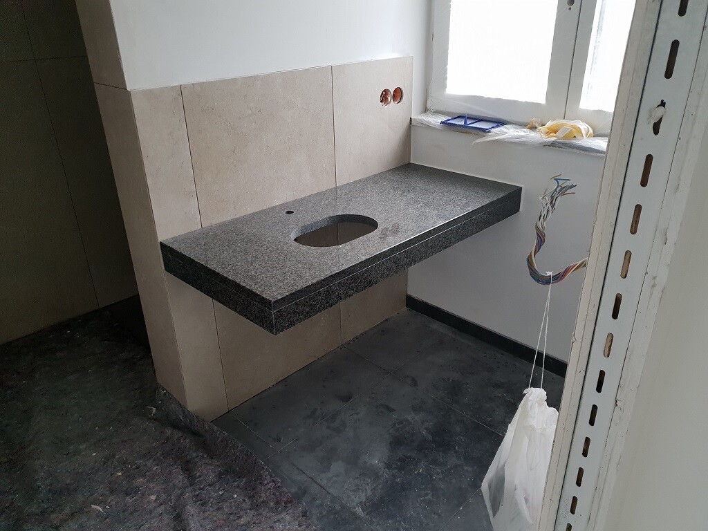

Von uns gibt es auch neue Bilder

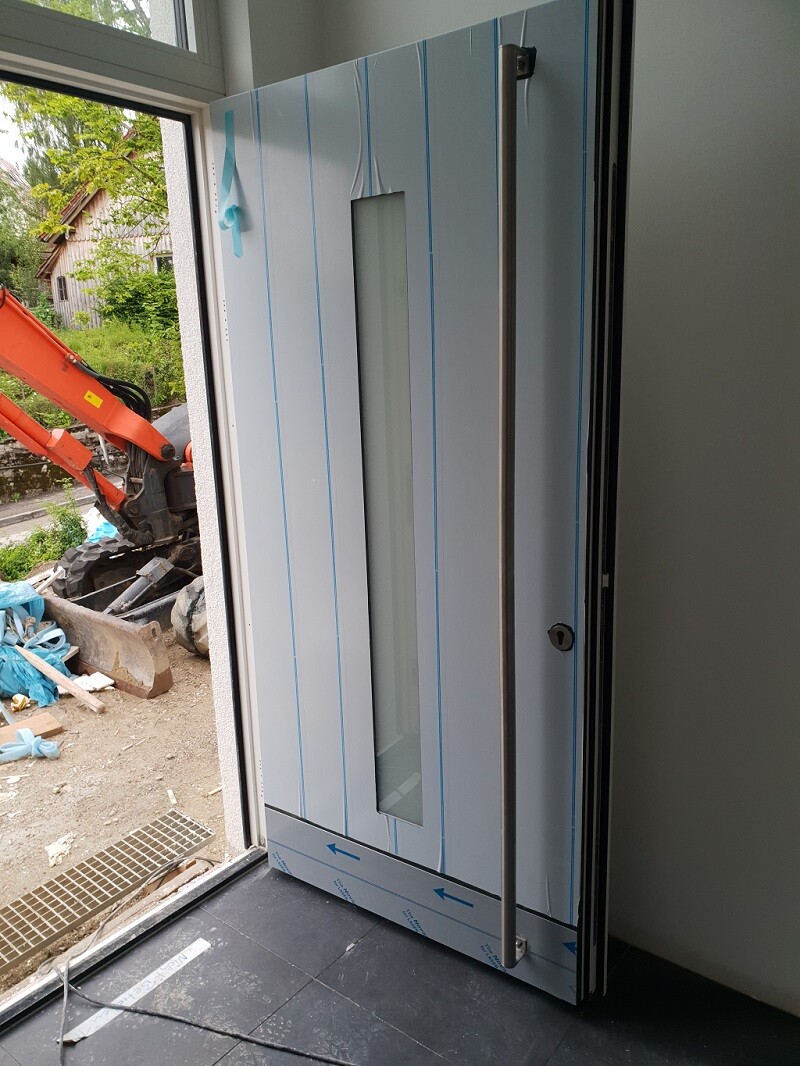

Bau-Tür mit vertikalem Glasfenster, Schutzfolie, Bauplatz mit orangefarbigem Bagger im Hintergrund.
Schwarze Granit-Arbeitsplatte mit Loch für Spüle, beige Fliesenwand und freiliegende Kabel

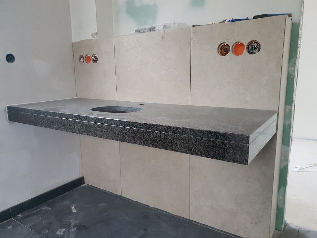

Küchenarbeitsplatte aus schwarzem Granit mit Spülenausschnitt; beige Fliesenwand dahinter.

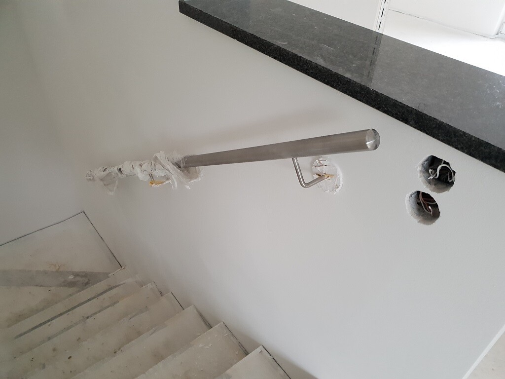

Stahl-Handlauf an offener Treppe, Wand mit Bohrlöchern, Bauarbeiten im Innenbereich
