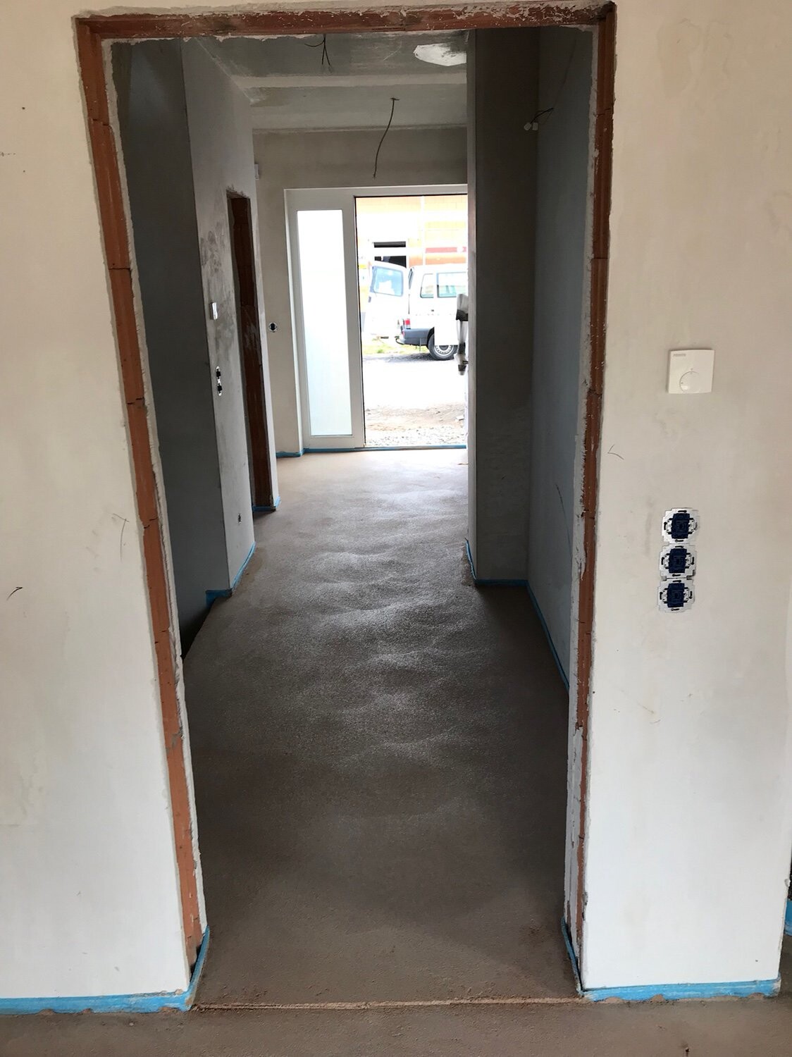

Innenansicht eines unfertigen Flurs: Wände, lose Kabel, Tür am Ende zum Außenbereich
Flur mit Blick zur Haustür

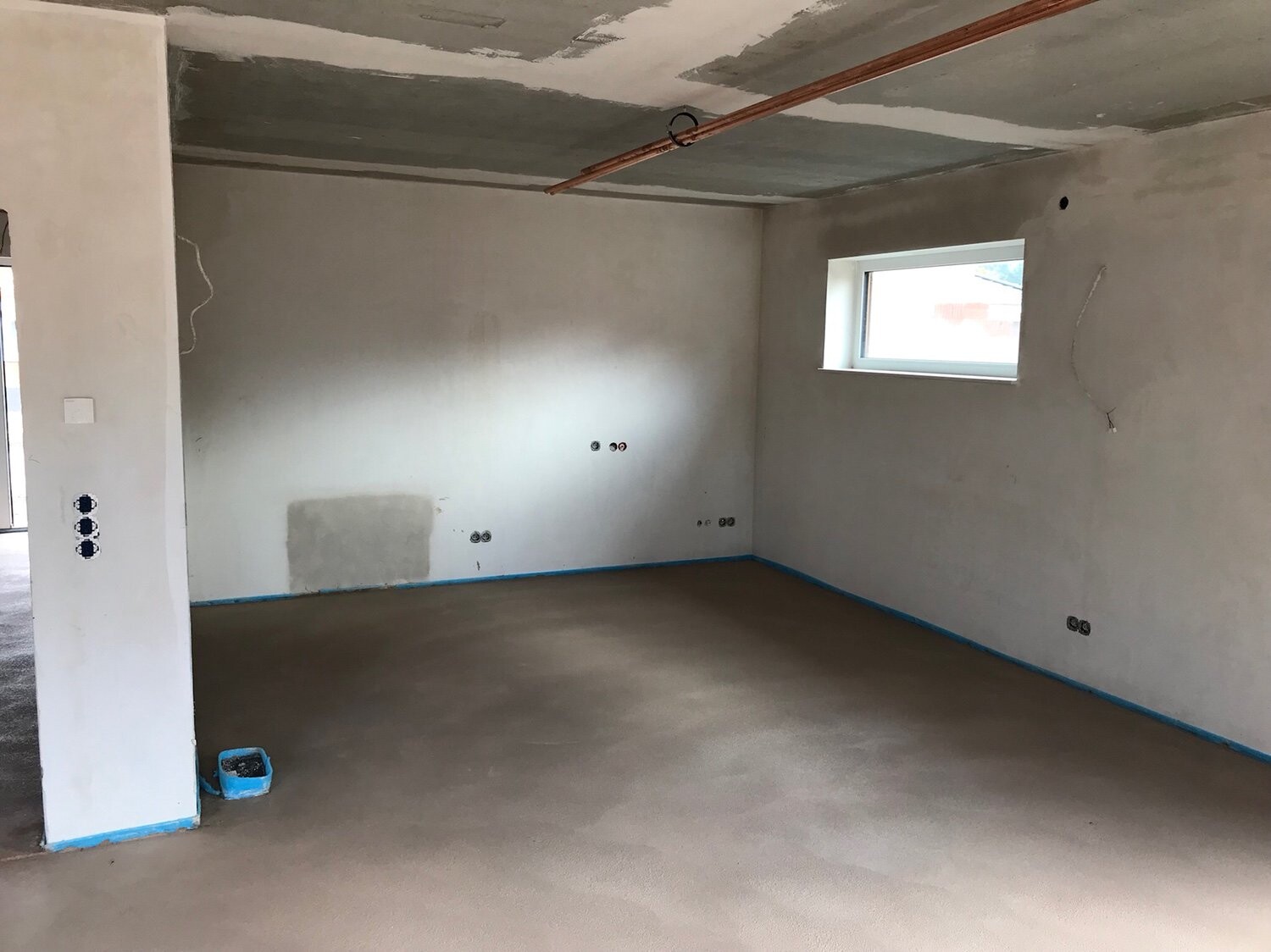

Blick in die Essecke
Leerer unfertiger Raum auf Baustelle mit Rohputzwänden, Steckdosen, Fenster rechts.

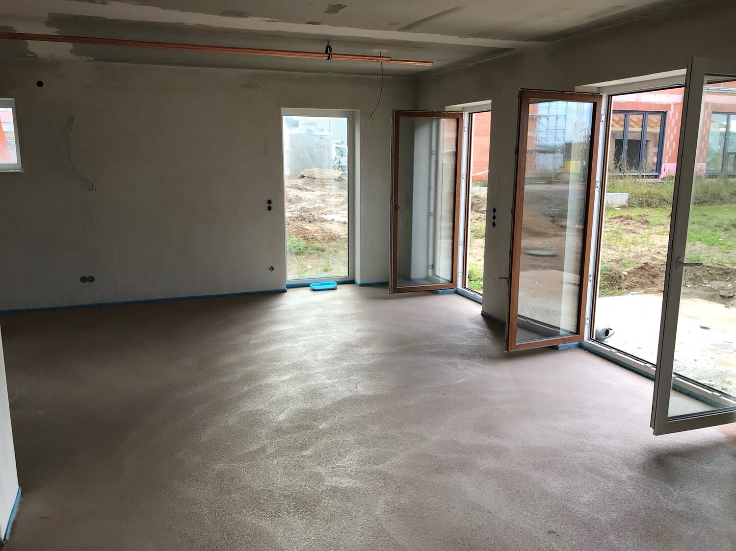

Fernseh- und Lümmecke
Leerer Renovierungsraum mit offenen Glastüren, sichtbaren Wandanschlüssen und Baukabeln am Boden.

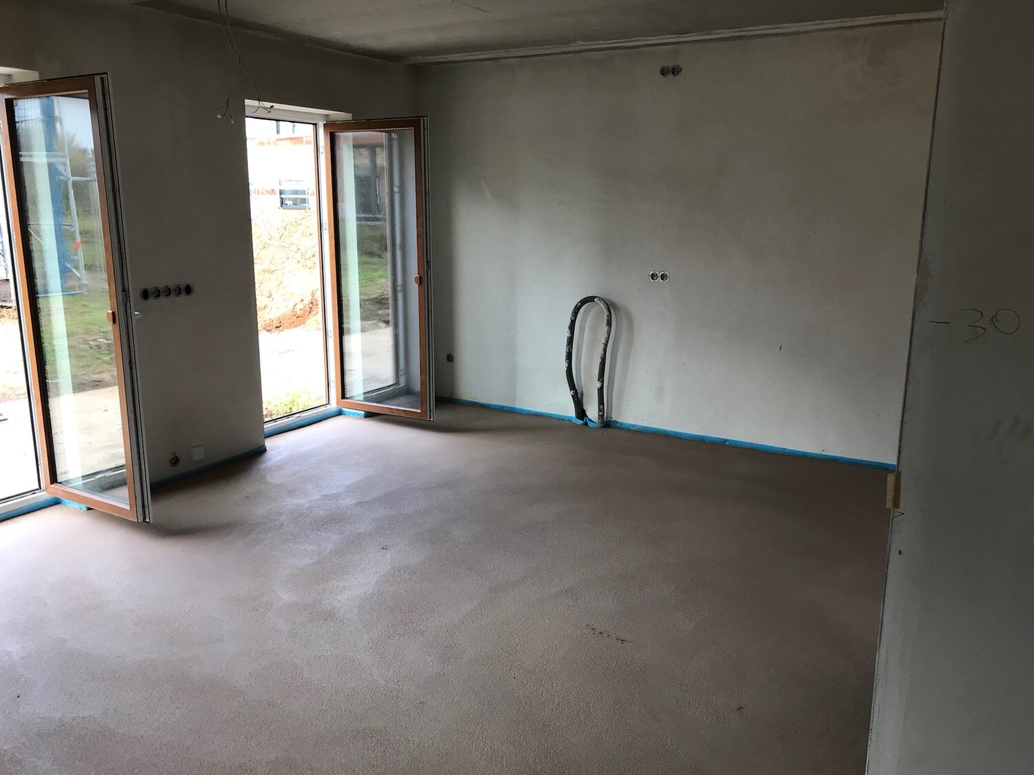

Küche
Raum im Bauzustand: verputzte Wände, freiliegende Kabel, Wanddosen, blauer Bodenschutz.

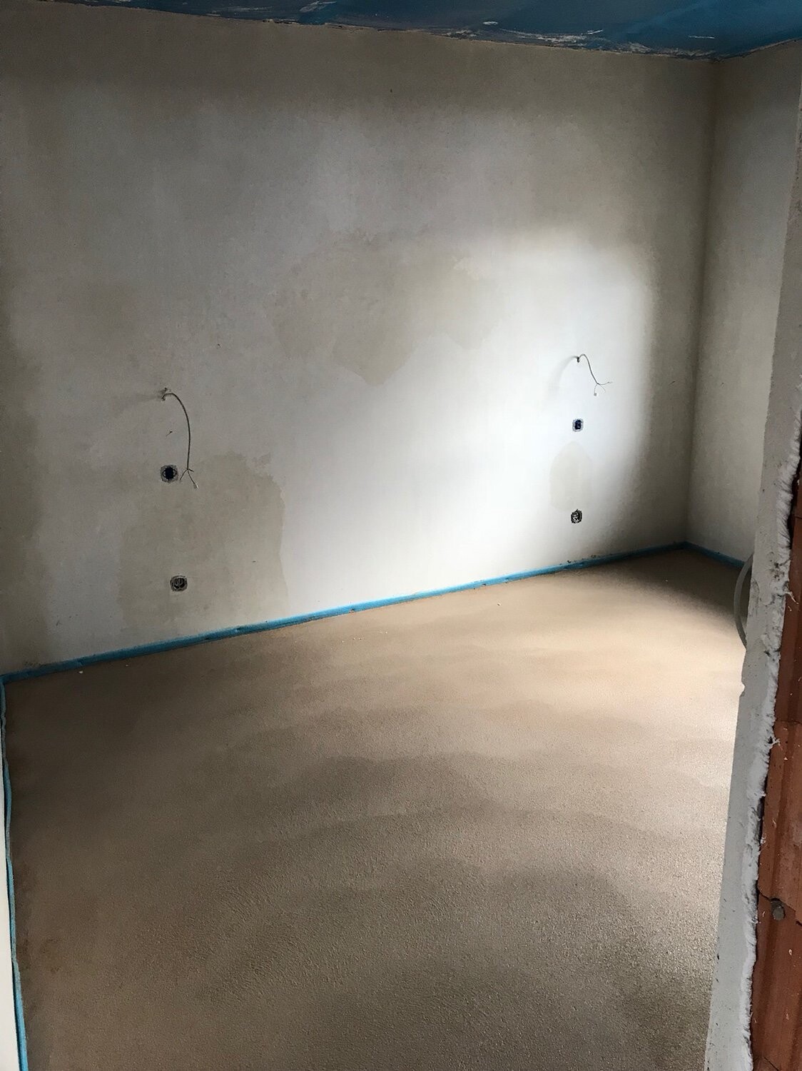

Schlafzimmer
Unfertiger Innenraum mit zwei bodentiefen Fenstern, Rohboden, Kabel, Blick nach außen.

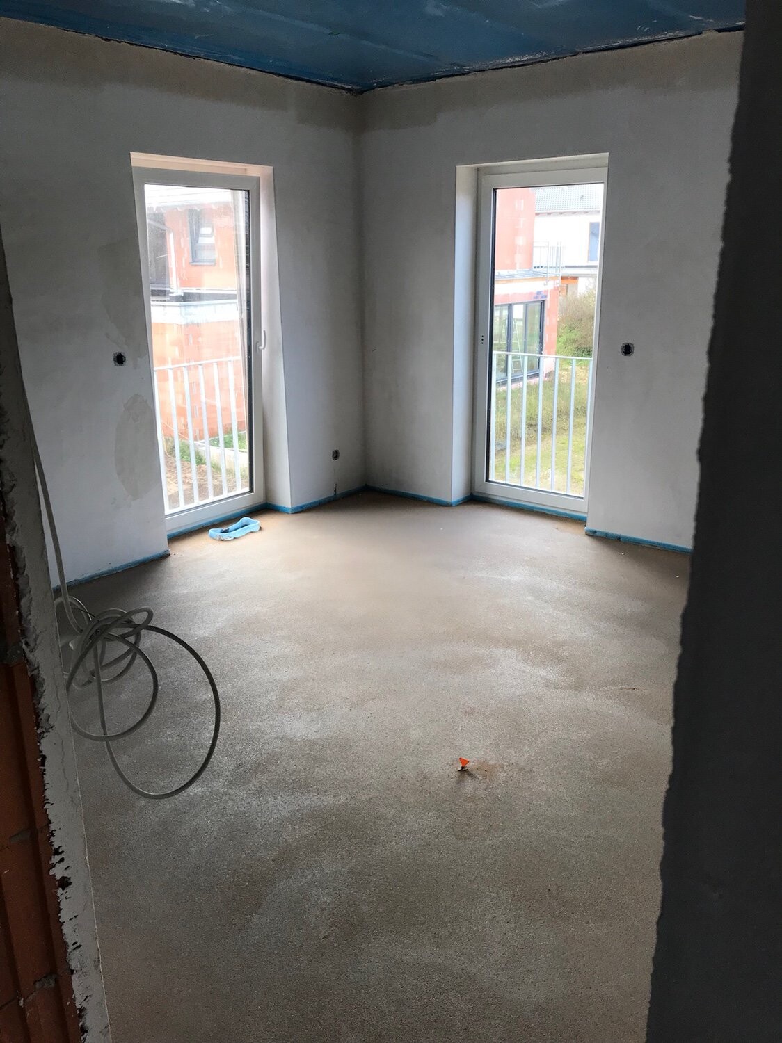

Blick in eins der Kinderzimmer (Absturzsicherungen sind ja auch schon dran)

Und von wann sind die Fotos ? - das sieht ja wellig aus (?)
RobsonMKK
13.10.17 19:41
Die Fotos sind von gestern und das wellige täuscht, das ist vom verteilen. Der ist komplett eben.
