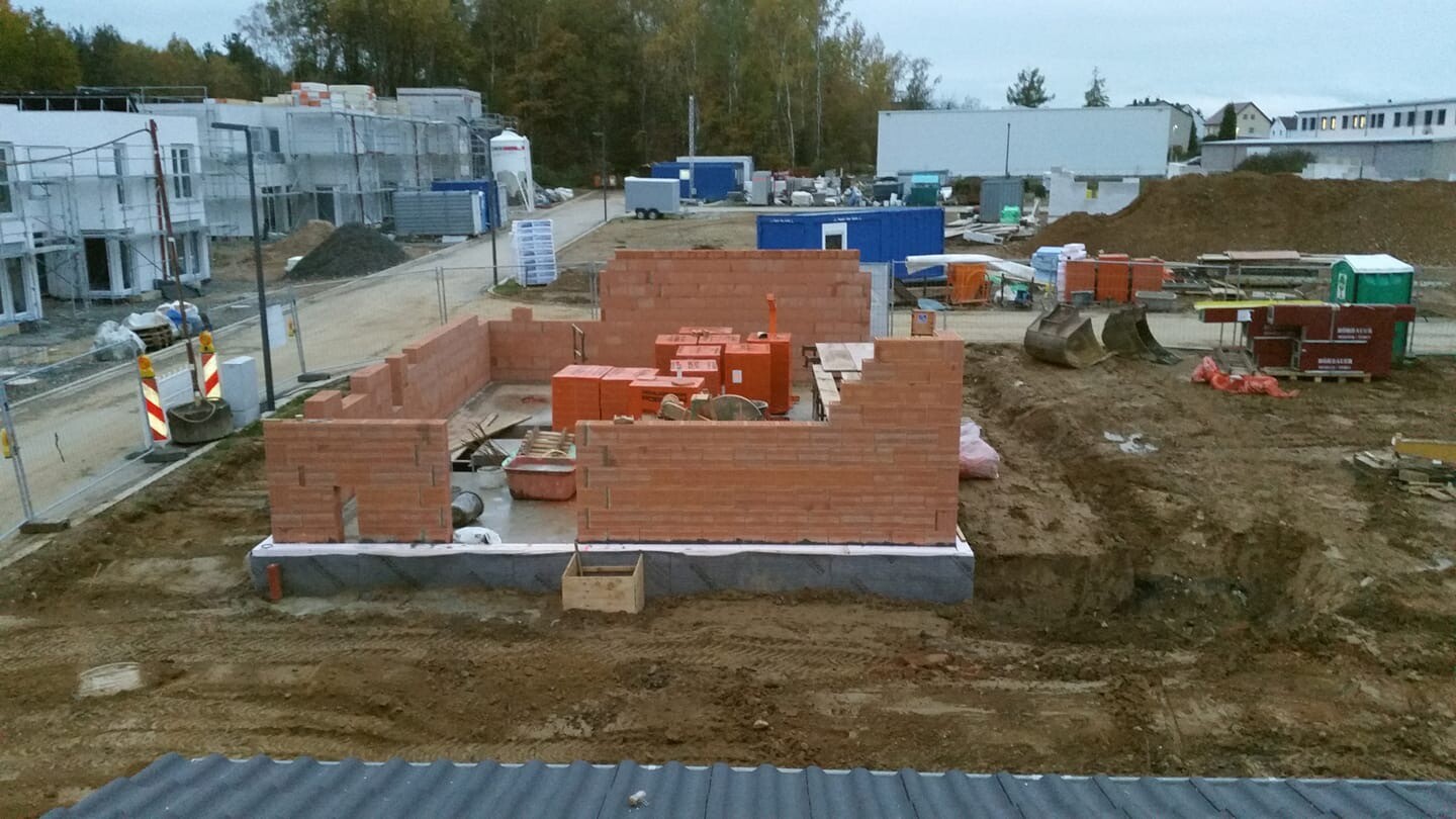

RobsonMKK schrieb:
Was für ein Blech was man hier lesen muss...manchmal möchte man wirklich mal die Worte die einem im Kopf umher gehen benutzen.
Hoppala, einen schlechten Tag gehabt?
Ganz ehrlich, mir fehlt da die Expertise, um den Sachverhalt auch nur annähernd bewerten zu können, aber "interessant" sehen die regelmäßigen dicken vertikalen Mörtelfugen schon aus, findest Du nicht?
Wie gesagt, keine Ahnung, ob das einen Einfluß auf irgendwas hat, aber aufgefallen ist es auch mir.
Das andere müsst ihr beiden unter euch ausmachen...
Ich würde einfach sagen, dass es kleine zusätzliche Wärmebrücken sind, da die Ziegel ja idR auch gewisse Wärmedämmende Wirkung haben (durch die Hohlräume /innere Struktur). Aber das dürfte insgesamt wegen den kleinen Anteil beim heizen keine Rolle spielen.

@ruppsn
Kein schlechter Tag. Aber manche glauben alles zu wissen.
Diese Lücke bis zu einer gewissen Breite sind okay. Und das lässt sich nicht vermeiden, Steine haben Maßtoleranzen. Erwischt man eine Reihe komplett mit „kleineren“ Steinen entstehen Lücken.

Bierbrauer84 schrieb:
Mit dem mauern des Erdgeschosses wurde begonnen
Dank unseren Nachbarn können wir den Fortschritt auch von oben sehen
Schön wenn einen die Nachbarn fotografieren lassen. Durften wir auch. Ist ein ganz anderer Blick.

11ant schrieb:
An mehreren Stellen mit eingepfuschten Mörteltaschen, weil Mauern nicht im Richtmaß geplant wurden, wie mir scheint. Was ist dieser drei Steinreihen hohe Schlitz (in Bild 4 vorne links): eine Klappe für eine extrem langbeinige Katze ?
Wir vertrauen da voll und ganz auf unseren Architekten und auf die ausführende Firma
Und das mit den Mörteltaschen habe ich schon viel schlimmer gesehen
kaho674 schrieb:
Mächtiges Gewühl auf dem Bauplatz und Umgebung. Sieht irgendwer noch nen Grashalm?
Ja, das ist ein komplettes Neubaugebiet wo ein Bauträger zeitgleich noch 12 Reihenhäuser hochzieht und 3 Nachbarn gleichzeitig bauen. Immer was los dort
