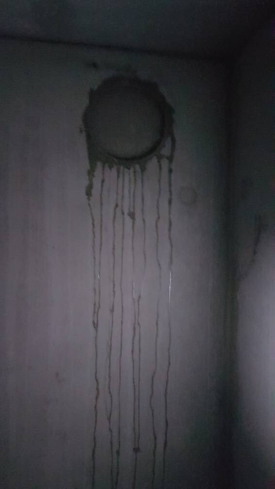

Bei uns hat es diese Woche so stark geregnet, dass der Regen durch das Mauerwerk und durch das Loch was für später für die Be- und Entlüftung brauchen kam [emoji15]
Ist aber schon wieder trocken. Einen Nachbarn hat es hart getroffen. Das Wasser kam durch die Hebeanlage und der ganze Keller stand unter Wasser. Der Estrich war erst 3 Tage drin [emoji22]
