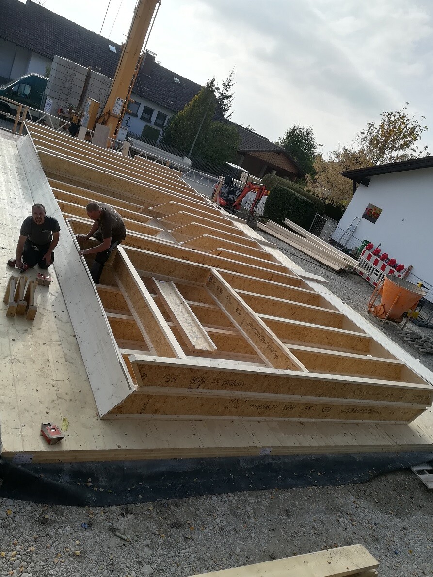

Seit gestern haben wir ein Dach! Also noch nicht in Funktion, aber zusammengebaut:
Baustelle mit Holzrahmen-Rohbau und zwei Bauarbeitern bei der Montage
Das sind die beiden Dachhälften; der Ausschnitt in der Mitte ist für die Gauben, der Rahmen für ein Dachflächenfenster.
Da bei uns die Teile vor Ort zusammen gesetzt werden, wurde eben mit dem Dach angefangen, in umgekehrter Reihenfolge. Die kommen jetzt auf die Seite und die nächsten Teile werden zusammen gebaut und auf den Dachteilen gelagert. Beim Zusammenbau wird dann der Stapel fertiger Teile von oben abgebaut, es macht also Sinn erst mit dem anzufangen, was man als Letztes braucht.
Die beiden Zimmerer waren seelig, daß es mit "ihrer" Arbeit jetzt weiter geht. Die haben vorher beim Verfüllen und Verdichten geholfen, aber das war nicht ihr Metier. Hab sie gestern Abend gefragt, ob das jetzt schönere Arbeit ist: Ja! Das mögen sie

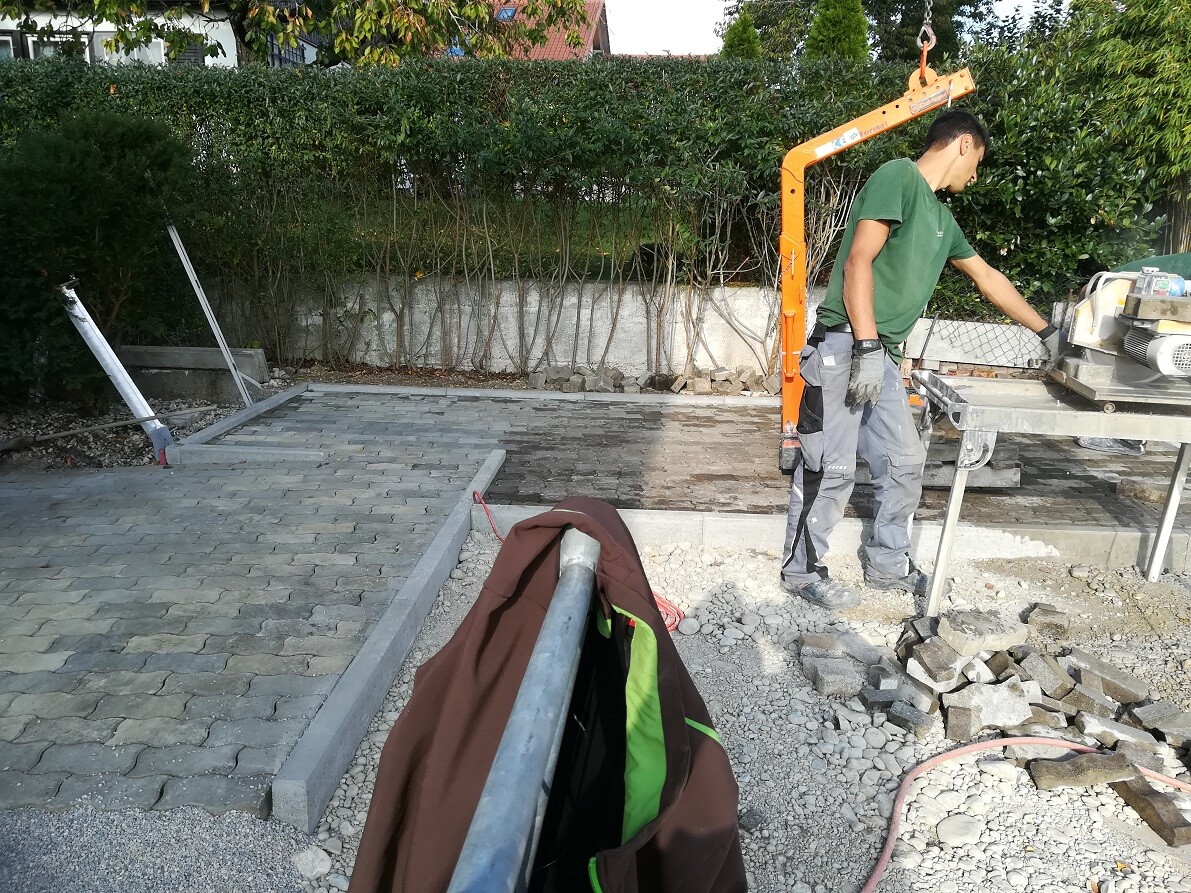

Daneben wurde schon mal wieder ein Teil gepflastert; also "wieder" weil das ein Teil des Pflasters war, den wir für den Bau aufgerissen haben.
Meine Mutter ist auch seelig: wieder ein Stück mehr Normalität um ihr Haus rum:
Arbeiter installiert Pflastersteine für Terrasse/Garten mit Baumaschine
Der hintere, jetzt gepflasterte Teil wird der an den Carport angebaute Schupfen.
Da wo der junge Mann steht, wird der Carport sein (da wird erst später gepflastert).

Oh aus Holzträgern mit OSB-Platte. Sieht man auch nicht alle Tage. Sind das 30er Träger, also 30 cm hoch?
Werden die ausgeblasen oder mit Dämmmatten ausgefüllt?
Habe während eines Lehrgangs vor zwei Jahren etwas mit einem Zimmermann über die Teile gequatscht, der sah die eher Kritisch, wenn nicht alles aus einer Hand kommt, die weiß was sie tut. Durch Faulheit beim Zuschneiden von Dämmmatten und dadurch entstehende Hohlräume und die bei der Konstruktion fehlende durchgehende Aufsparrendämmung kann man sich da schöne Wärmebrücken einbauen. Ansonsten aber wohl eine tolle leichte Lösung.
Climbee
09.10.18 17:57
Die machen alles selber, also alles aus einer Hand. Gefüllt wird, so wie ich das verstanden habe, mit eingeblasenem Dämmmaterial. Auch irgendwas ökologisches (der Staudenschreiner hat's am liebsten, wenn man seine Hauser auch wieder rückstandslos rückbauen kann). Kann gerne mal fragen, was es genau ist.
Bookstar
09.10.18 17:59
Dürfte ganz normales Zeitungspapier sein, welches recycelt wurde und aufbereitet.

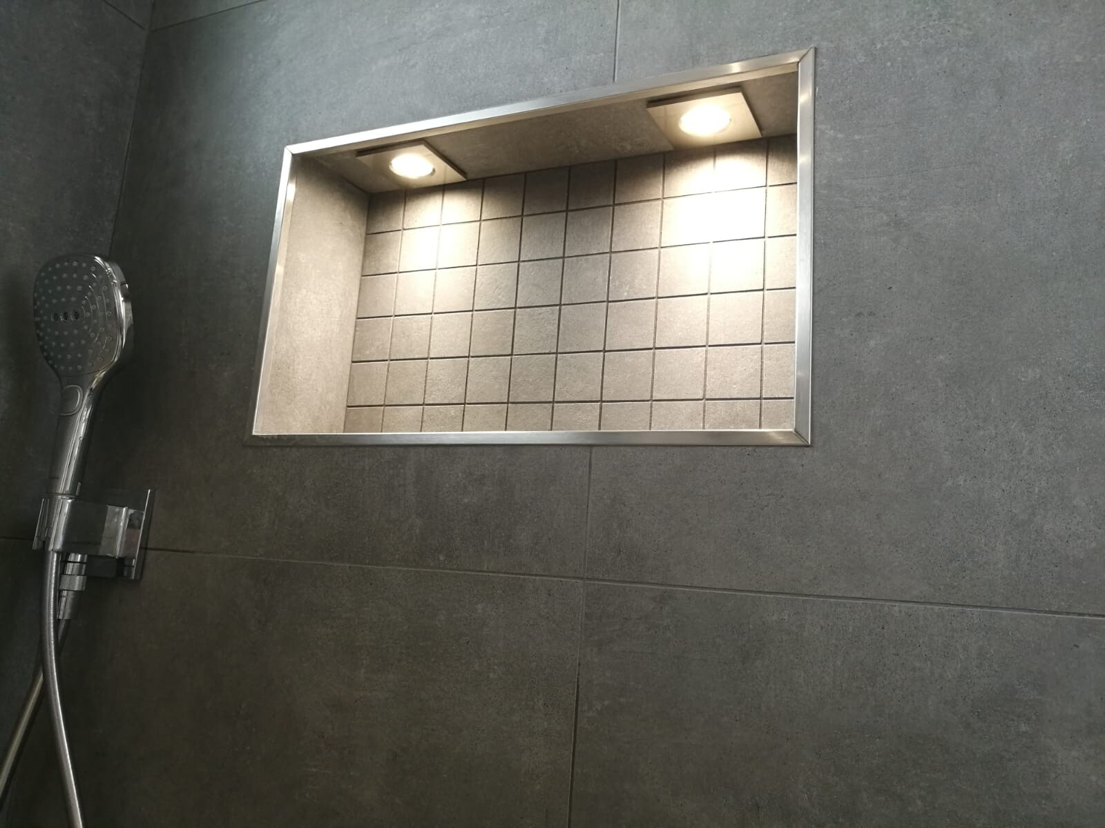

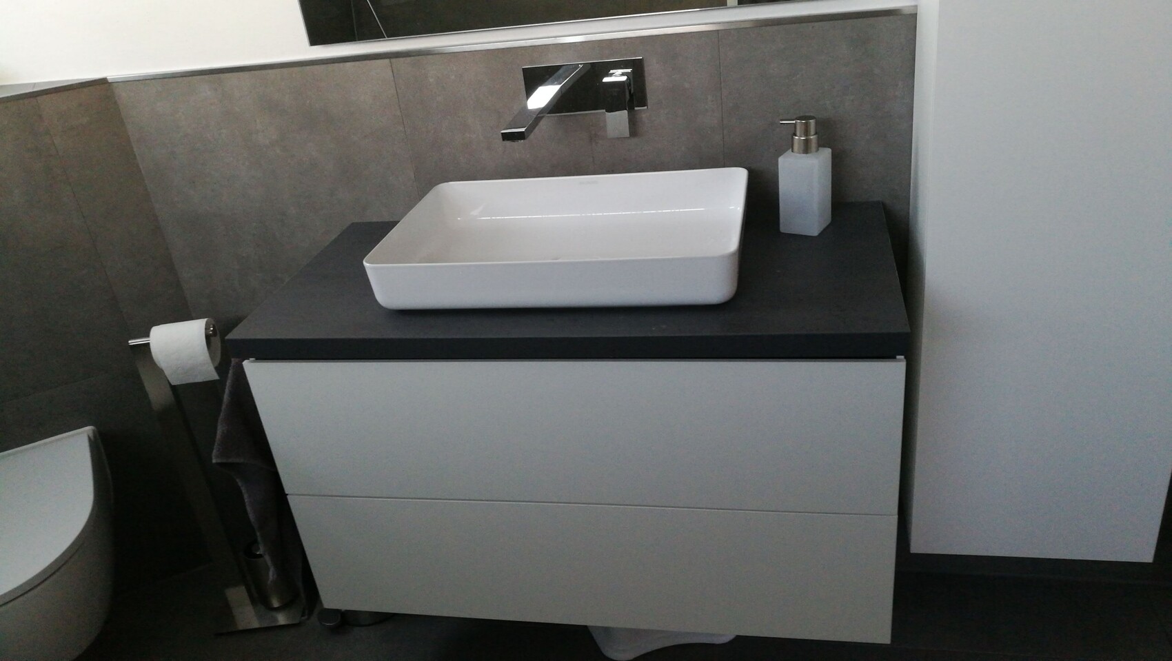

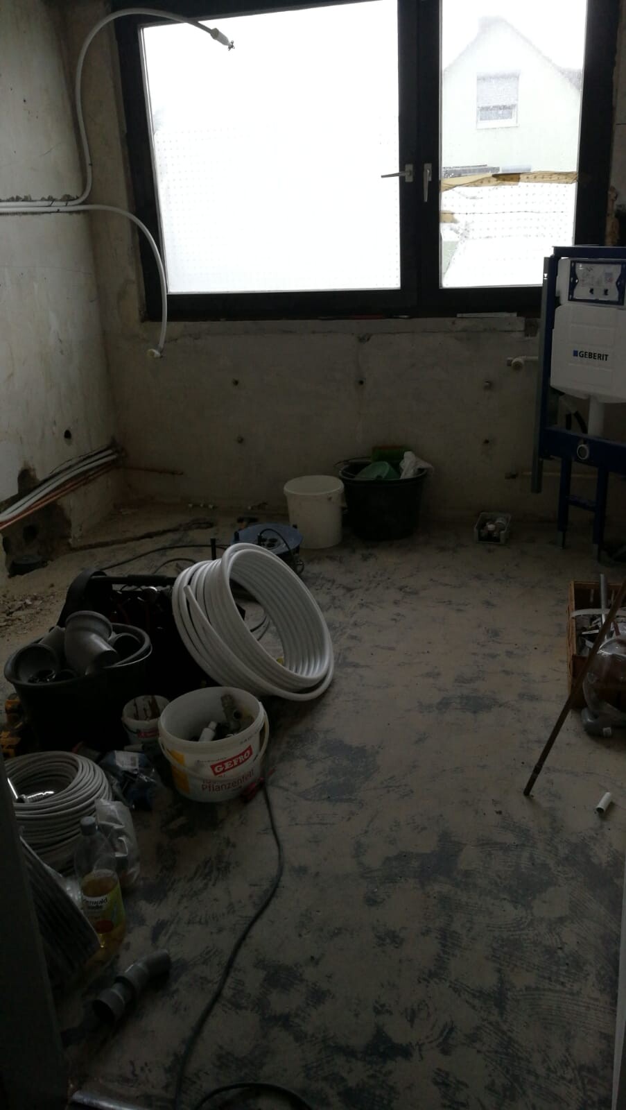

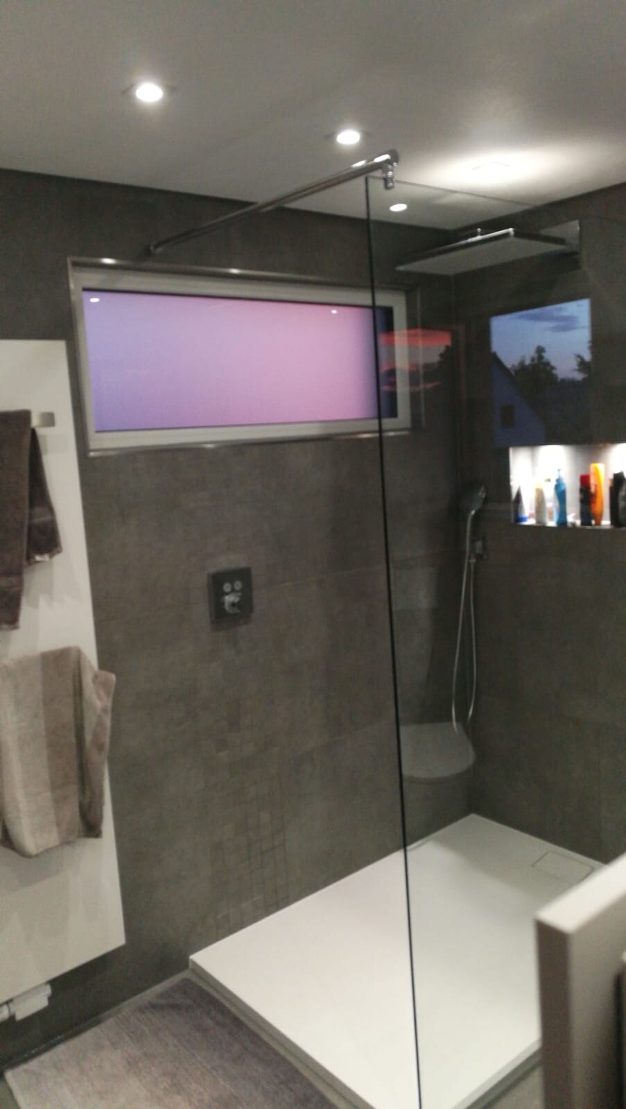

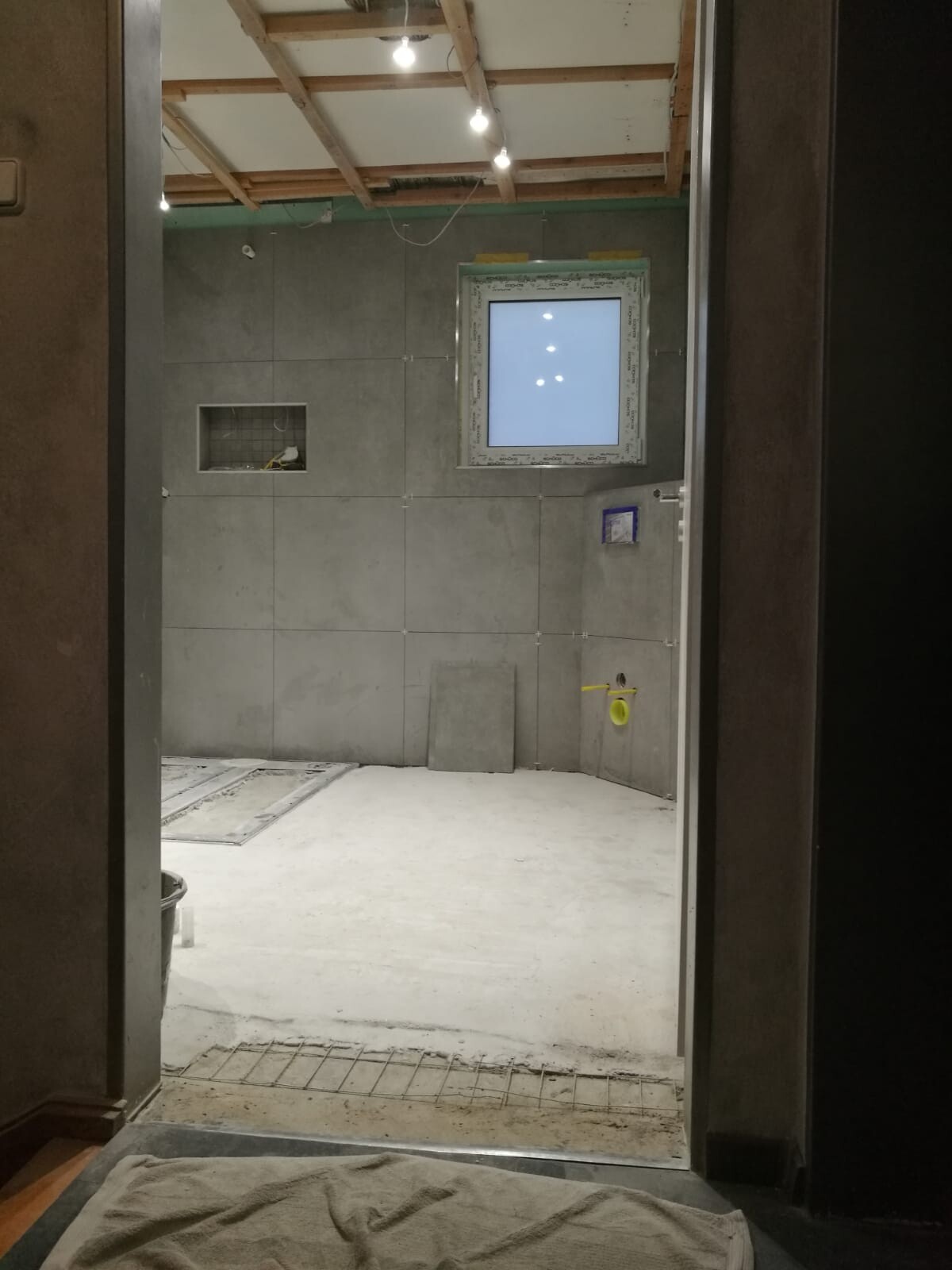

Hallo ihr Lieben,
dann möchte ich mich auch Mal einreihen.
Hier unser fertiges Bad der Marke Eigenbau.
Viele Grüße
Unfertiges Badezimmer mit Fenster, Sanitärinstallationen, Rohre und Baumaterialien.
