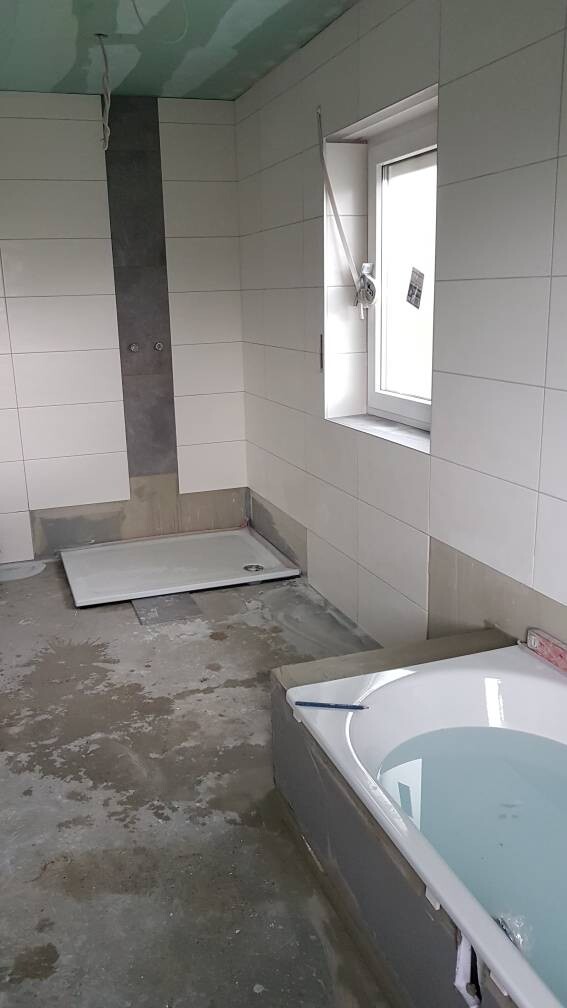

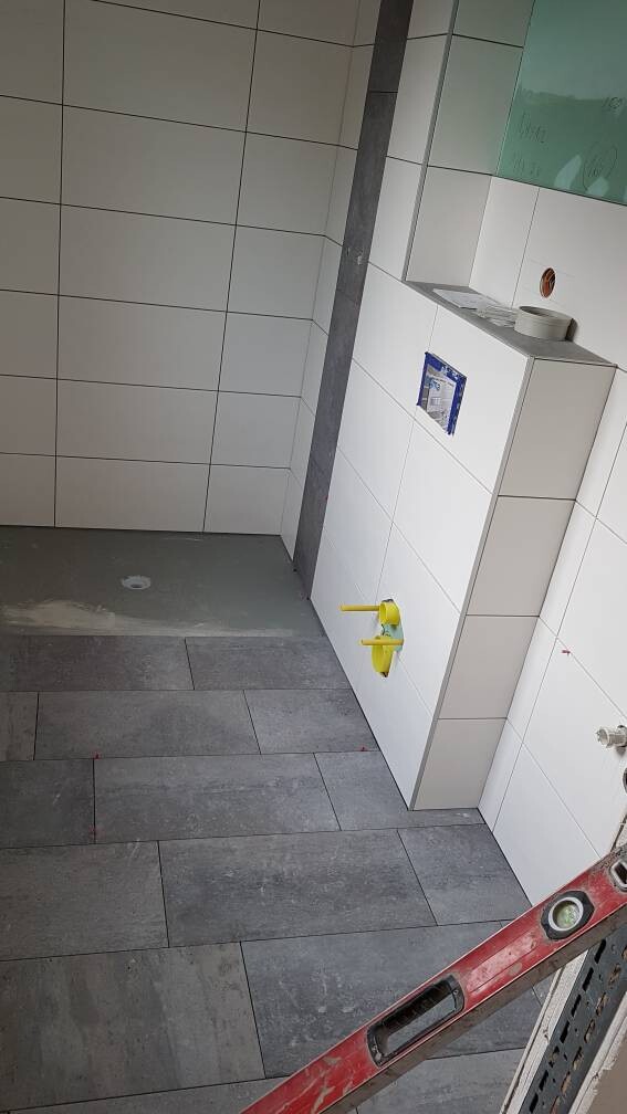

So bei uns tut sich zur Zeit auch einiges. Die Bäder werden gerade gefliest und gestern und heute kamen der Bodenablauf für das Gästebad und Dusch- und Badewanne für das große Bad.

: das Bad sieht klasse aus. Ist die Badewanne von Villeroy & Boch? Und wie groß ist die Duschtasse 120x90?

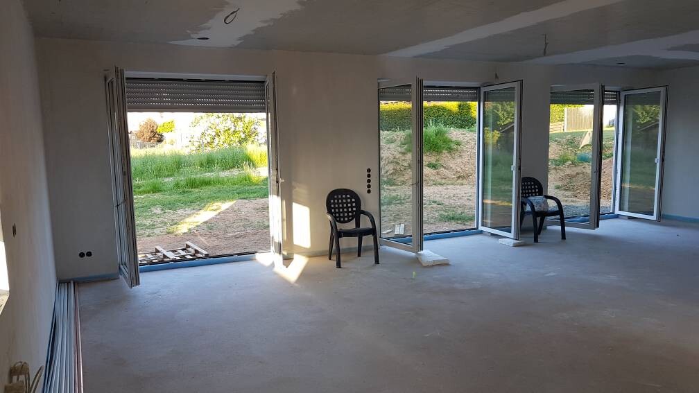

Ich sehe, bei dir sind die Fugen zwischen den Filigrandecken-Elementen schon ausgeführt. Ist das bei dir Vertrags-Bestandteil der Erstellung EG / OG Rohbau? Ich habe für diesen Bauabschnitt die Rechnung erhalten und wundere mich über die offenen Fugen.... wollte das reklamieren, dachte dann aber, vielleicht ist das in der Abschlagszahlung Innenputz veranschlagt aber wo ich das nun bei dir sehe, stelle ich mir diese Frage doch noch mal......
Du hast ja auch Poroton Ziegel. Bei unseren Poroton Ziegeln sind nach Herstellen EG / OG diverse Löcher in den Steinen, teilweise wurden die schon zugeputzt, zu großen Teilen sind die aber noch offen. Auch da frage ich mich, ob das erst ein Fall für den Abschlag verputzen ist oder ob das vor Freigabe des Abschlags Erstellung EG / OG eingefordert werden muss.
Hier noch ein paar Bilder, wie es heute Abend aussieht......Sieht man auf den Bildern vielleicht schlecht, aber die Filigrandecken sind noch nicht verfugt. Das kommt sicher später.
Bzgl. der Poroton Ziegel haben wir nicht so viele Schäden, vielleicht an 3-4 Steinen und auch keine großen Schäden. Liegt vermutlich daran, dass wir den mit Perlit gefuellten Stein genommen haben, da sind die Stege etwas dicker und dadurch stabiler.
Zugeputzt wurde bei denen die Schäden haben aber auch noch nichts.

: das Bad sieht klasse aus. Ist die Badewanne von Villeroy & Boch? Und wie groß ist die Duschtasse 120x90?Ja genau die Duschwanne ist 120x90. Die Badewanne ist von Kaldewei und beides Stahl-EmailMaria1625.05.18 08:58
Bei uns wurden die Stöße zwischen den Filigrandecken vom Maler geschlossen. Kann mir irgendwie nicht vorstellen, dass das zum Rohbau dazu gehört, je nach Sauberkeit der Filigrandecke und fertiger Oberfläche müssen die Stöße mehrfach gespachtelt und ggf. auch die Deckenelemente selbst gespachtelt werden (es können kleine Löcher drin sein, die man sonst trotz Malern noch sieht)
matte25.05.18 09:05
War bei uns auch so, wurde vom Maler gemacht. Mir wäre da auch iwie unwohl dabei, wenn das gemacht wird, bevor im Stockwerk drüber der Estrich eingebracht wird und ausgehärtet ist.
Da kommt ja schon noch mal einiges an Gewicht dazu, welches dann dazu führen könnte, dass in den gespachtelten Bereichen noch mal Risse entstehen.
