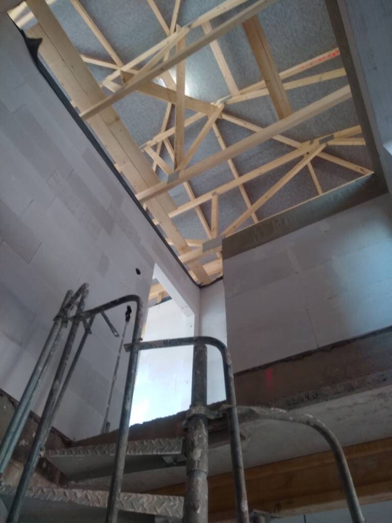

Bautreppe und Dachgebälk
Innenraum einer Baustelle mit Holz-Dachstuhl, Metall-Gerüst und unfertigen Wänden.

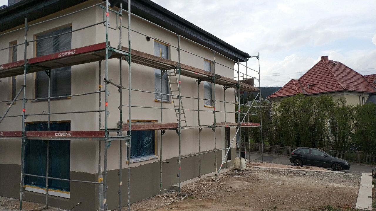

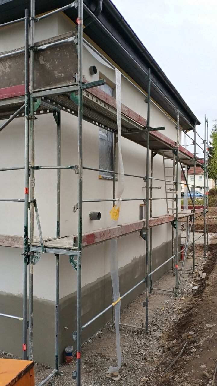

Unterputz ist fertig...
Außenansicht eines Hauses mit Gerüst bei Fassaden- und Bauarbeiten.
Zweistöckiges Haus unter Renovierung mit Gerüst, Fenster abgedeckt; Kieshügel vor Eingang.
Mehrfamilienhaus unter Renovierung mit Gerüst, Folienfenster; Auto am Straßenrand im Hintergrund
