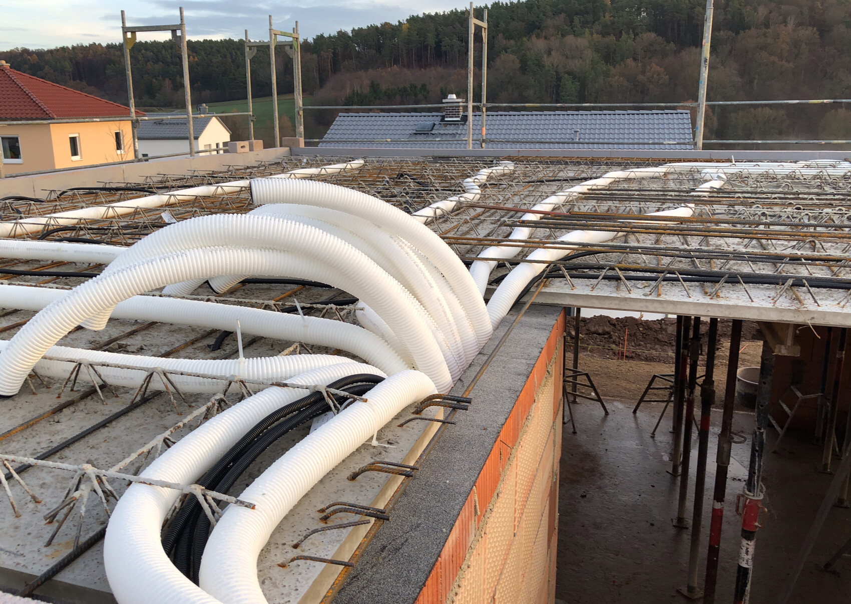

Baustelle mit Bewehrung, Gerüst und weißen flexiblen Rohren auf einer Dachplatte.
gmt94 schrieb:
Du fragst Sachen. Aber wo sollen die denn sonst lang gelegt werden? Das was man hier sieht ist ja das og. Es wurde für jeden Raum im UG eine Kernlochbohrung gemacht.
Äh... infloor in der jeweiligen Decke

blackm88 schrieb:
Ist bei uns auch so, aber aus Metall und nicht so viele. Der Estrich ist in diesen Bereichen einfach nicht so hoch. Normalerweise immer den kürzesten Weg.
Aber ihr müsst doch ähnlich viele haben.
Okay, wir haben zwei ankleiden. In einer wird zusätzlich abgesaugt und in der anderen wird rein gepustet.
Aber das ja gerade Mal zwei Rohre mehr.
Danke, wusste gar nicht das sowas geht. Keine Ahnung warum das bei uns so gemacht wurde.

Ohje sowas macht man nicht die in Estrich legen, ist in meinen Augen ganz großer Murks! Aber ist jetzt leider zu spät.
Mach mich nicht fertig. :-(
Warum ist das denn Murks?

Sorry das ich das sagen muss, nachdem bookstar an deiner Lüftung rummosert. Aber die Elektroinstallation, also das reinlegen in die Ecke ist so nicht ok, habe ich hier zumindest letzte Woche so vernommen. Elektrokabel im Leerrohr 20cm von der Wand ist konform. Wusste ich vor einer Woche selbst nicht und habe noch die saubere Installation hier auf den Fotos eines TE gelobt
