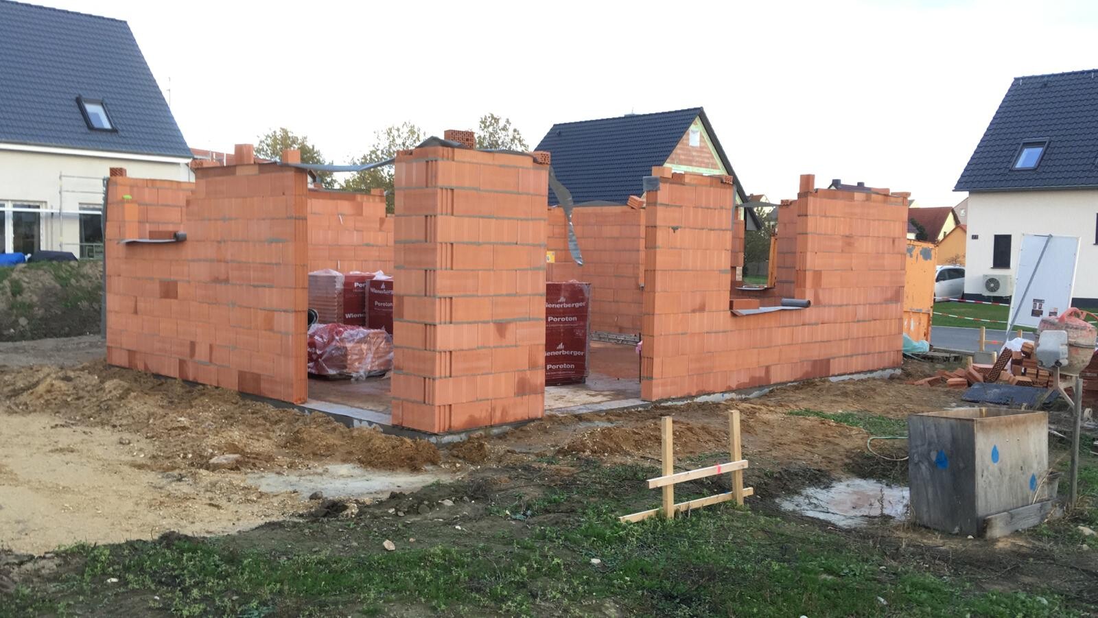

Obwohl es eigentl. erst morgen losgehen sollte mit den Maurerarbeiten wurde heute schon gestartet...waren ganz schön fix die Jungs.
Der Nachbar hat ein Bild geschickt um 9.30 Uhr das sich etwas tut (aber noch nichts zu sehen). Um kurz nach 15 Uhr kam dann noch ein Bild...siehe hier:
Rohbau aus orangefarbenen Ziegelwänden auf Baustelle, Nachbarhäuser im Hintergrund
Z
Zaba12
04.11.19 21:38
Sind das 17,5cm Ziegel, oder sieht es nur so aus und es sind 24cm Ziegel? 36cm sind es jedenfalls nicht!
Kommt da noch was darauf?
Andre77
04.11.19 21:39
@Zaba12 ja, sind 17,5 und da kommt ein WDVS darauf. In Summe 34,5cm
