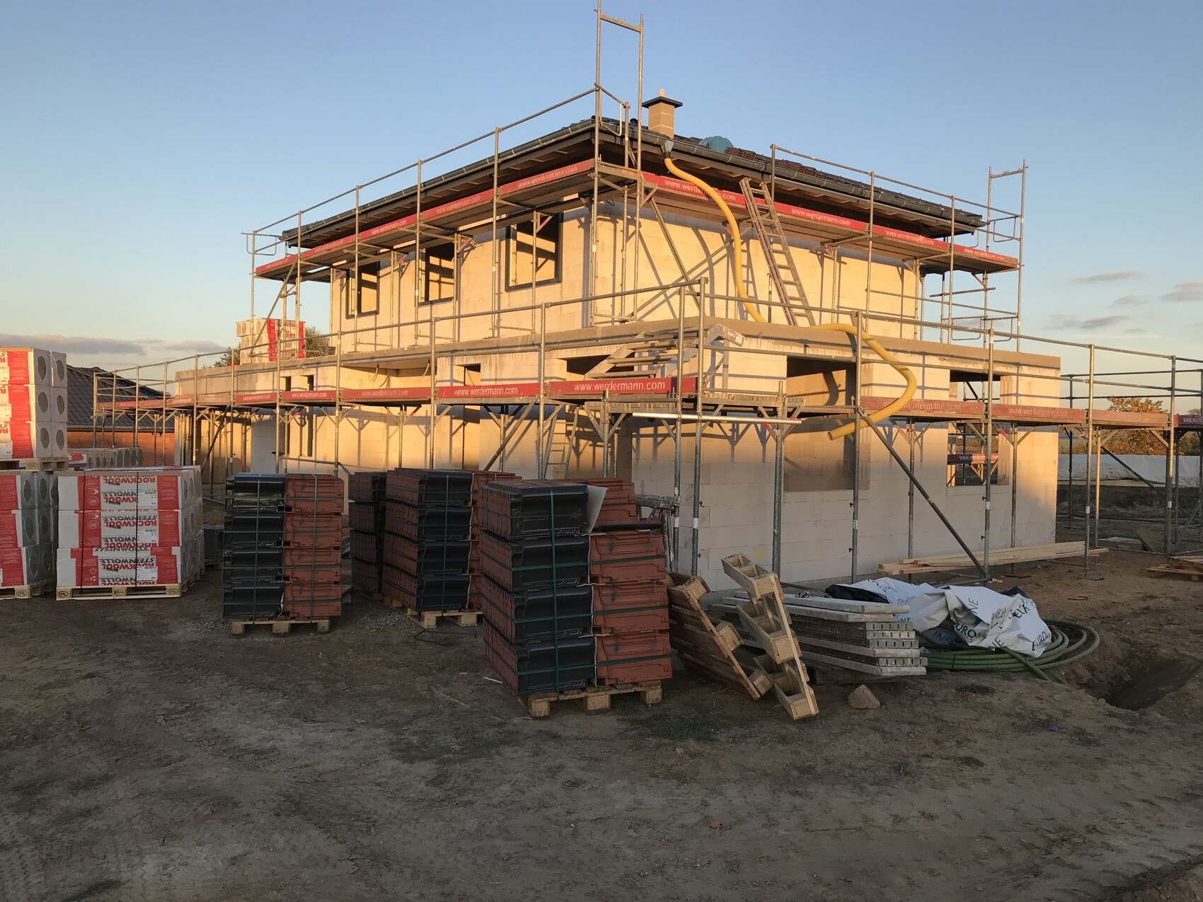

Guten Abend,
bei uns gehts natürlich auch voran. Hatte allerdings viel um die Ohren. Daher erst jetzt mal ein Foto zum Bautenstand.
Aktuell wird das OG Dach gedeckt, dann kommt die Dämmung ran und dann gehts mit dem EG Dach weiter.
Ich bin derweil am Schlitzen und Dosen senken.
Geht alles Schlag auf Schlag jetzt.
