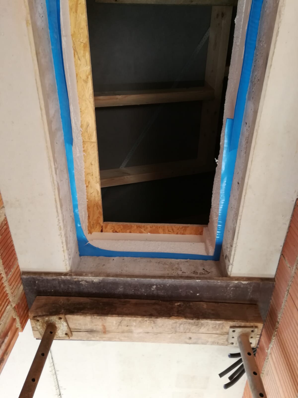

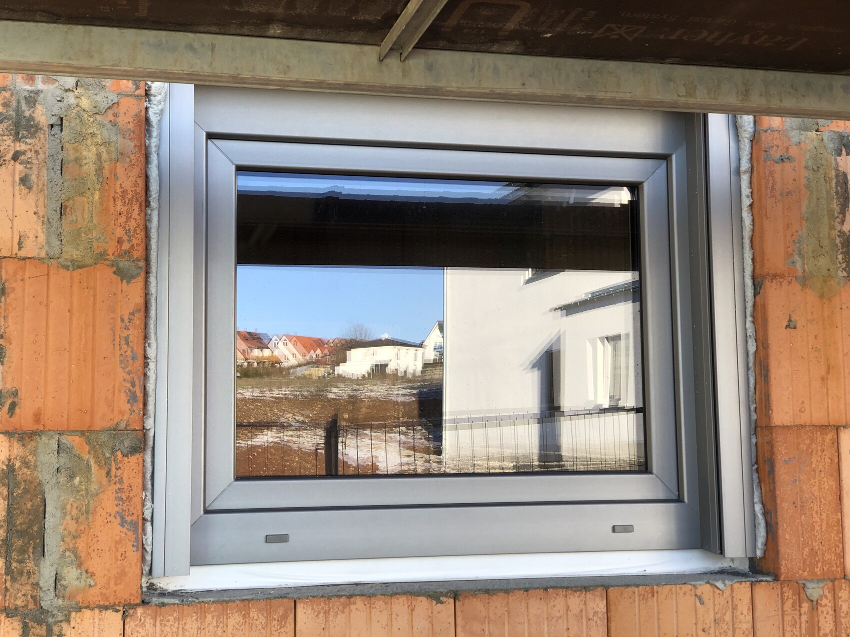

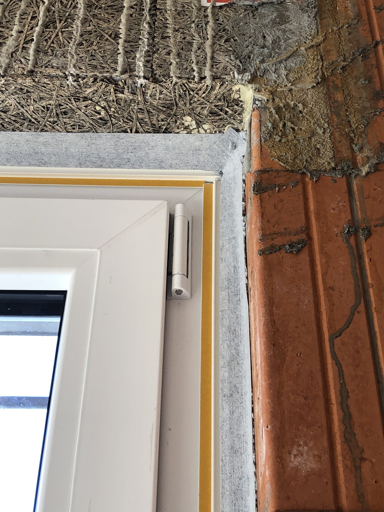

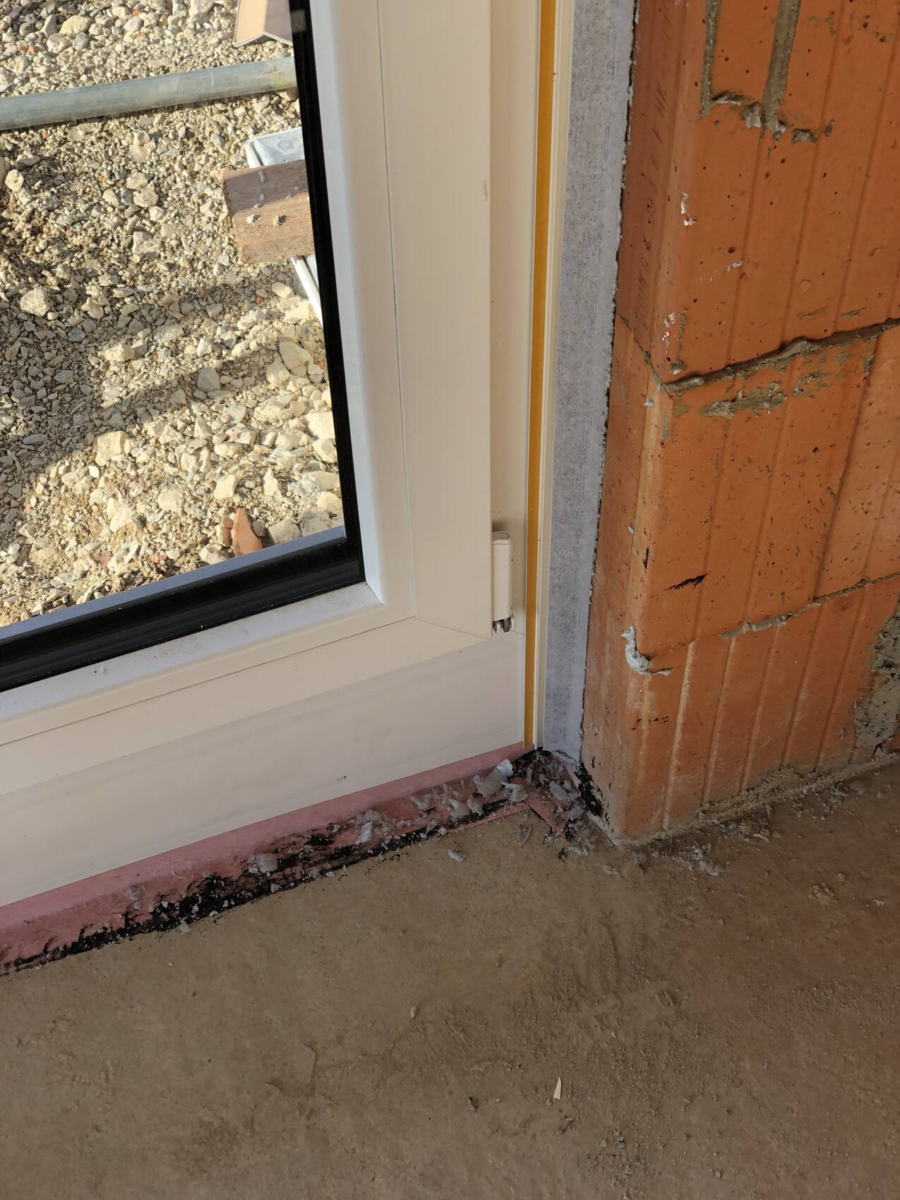

Die RAL Montage der Fenster im EG ist fertig und die OG Decke ist gedämmt.
Metallfenster im Backsteinbau; reflektiert eine Häuserreihe bei Sonnenschein.
Weißer Türrahmen mit gelbem Malerband; daneben Ziegelwand, rauer Putz und sichtbares Türscharnier.
Weißer Fensterrahmen in Rohbauwand aus Backstein; Schutt am Boden.
Holzrahmenöffnung in Wand mit blauem Malerband, OSB-Bretter und Metallstützen

Dahinter ist ein Kompriband. Also alles RAL konform. Wie wurden deine Fenster montiert?
Lumpi_LE 01.02.2019 09:18
Kompriband, sollte aber entsprechend der Rahmenstärke gewählt werden und nicht noch Schaum reingeblasen werden.
Zaba12 01.02.2019 09:21
Ist es ja auch nicht Schau dir das Foto genauer an.
Lumpi_LE 01.02.2019 09:25
ok, die haben nur die Rolloschienen festgeschäumt. Alles gut.
