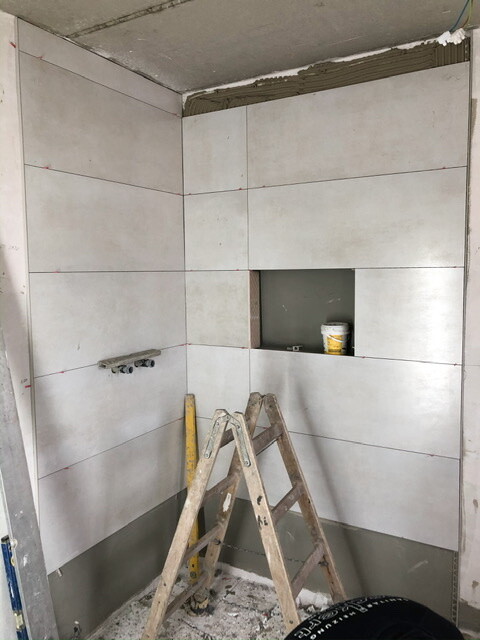

Im Bad ist es heute auch losgegangen. Morgen kommen die wandbündigen Fensterbänke (mit Schattenfuge) und die Maler. Und die Badewanne.

Im Bau befindliches Badezimmer: hellgraue Wandfliesen, Leiter, Nische mit Eimer.
