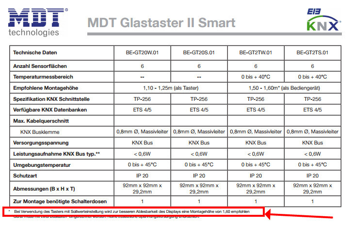

Loads schrieb:
1,60m kann ich mir nicht vorstellen...
Steht aber so da:
MDT Glastaster II Smart KNX Produktdatenblatt für Hausautomation
O
ONeill
06.09.17 20:37
Empfohlene Höhe ist 1,50-1,60 laut mdt (Webseite). Die Taster erlauben aber jede Höhe und sind immer les- und bedienbar.
Wir haben im Wohnzimmer einen auf 1,40 und ansonsten im ganzen Haus auf 1,10.

Was heißt in dem Fall Bediengerät? Was ist da der Unterschied zu einem Taster?

truce schrieb:
@Sascha_aus_H
schöne MDT Taster
Auf welcher Höhe habt ihr diese gesetzt?
Wir waren uns unschlüssig, da normale Taster so auf 1,15m sollen aber auf der Empfehlung von MDT 1,6-1,7m Höhe steht.
Wir haben diese jetzt glaube ich auf 1,4m
Hast du KNX selbst umgesetzt?
Wir haben diese auf 1,3m angebracht, empfinde ich als perfekt. Wir sind aber auch nicht sehr groß (Max. 171cm).
Das Gira G1 empfinde ich als zu tief und würde es beim nächsten Mal eher auf 1,5m anbringen.
