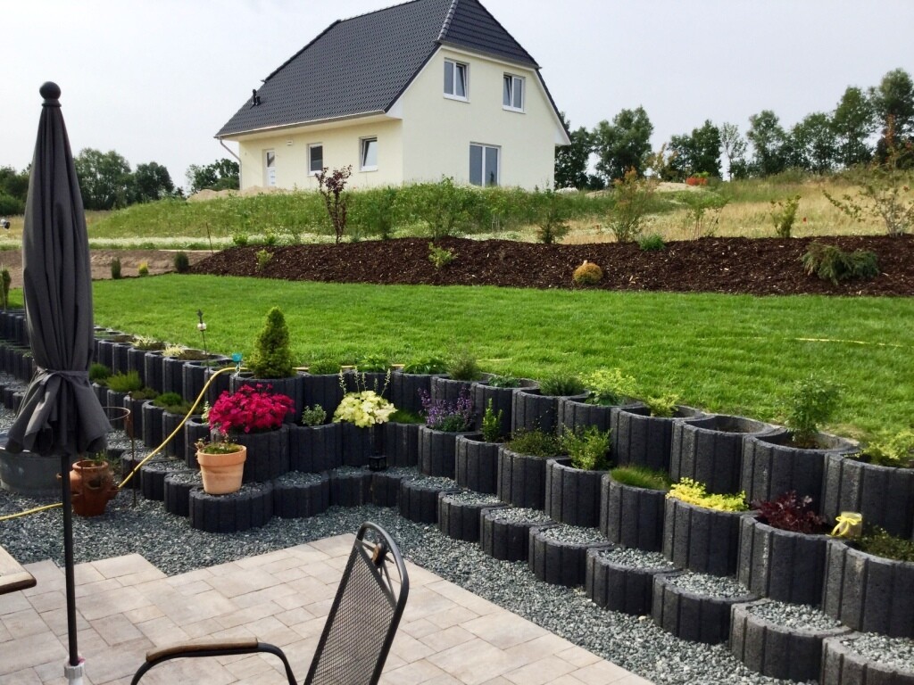

Genauso ist es. Mein Rasen-und ich sag da ausdrücklich mein Rasen, weil ich meine Frau da nicht bei lasse, im Mai gesät, gewässert, ab Juni regelmässig gemäht, zwei Düngergaben, ist so schön dicht und weich an den Füssen, das Unkraut keine Chance hab. ich mähe zweimal pro Woche, jetzt nur noch einmal, mit ALKO Mulchmäher. die wenigen Versuche, sich anzusiedeln treib ich dem Unkraut mit dem Fiskars Unkrauzieher aus.
Gesät wurde LORD Rasensaat, Mischung "Superrasen" vom Gärtner erworben. Gedüngt mit einer Mischung vom Landhandel Magnesium, Phosphor, Kalium, Stickstoff und etwas Schwefel.
Garten mit gestuften Beetkanten aus grauen Blöcken, Blumentöpfe, Patio-Möbel, Haus im Hintergrund.

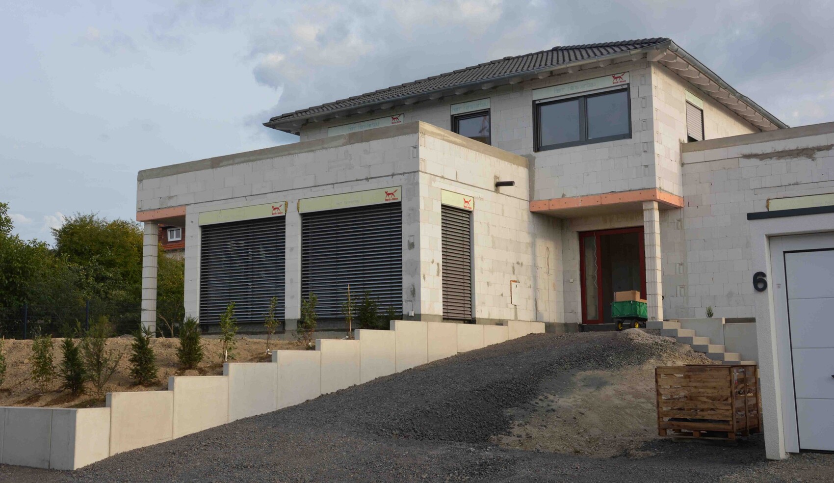

Nein.
Hinten ist der Hang... die Häuser dahinter sind höher.
Dann wäre ich erst recht anders an die Planung ran gegangen. Das Grundstück schreit ja dann fast nach nem Keller mit integriertem Eingang.
Dann hätte man den Höhenunterschied wenigstens im Trockenen zurück gelegt. Dadurch hätte man noch mehr Höhe abfangen und hinterm Haus mehr ebene Fläche generieren können.
Mich würden einfach die Beweggründe für sowas interessieren, denn ohne Bilder der anderen Seite passt für mich das Haus einfach nicht auf´s Grundstück, auch wenn das Haus an sich gut aussieht.
Natürlich haben wir einen Keller, Eingang von der Nordseite. Das Haus liegt so hoch, weil der Kanal - zumindest wenn man mit natürlichem Gefälle arbeitet und nicht ein Leben lang auf eine elektrische Pumpe / Hebeanlage angewiesen sein will - keine andere Höhe zulässt.
Übrigens gibt es Bilder von allen Seiten - einfach einmal die Suchfunktion hier bemühen.
