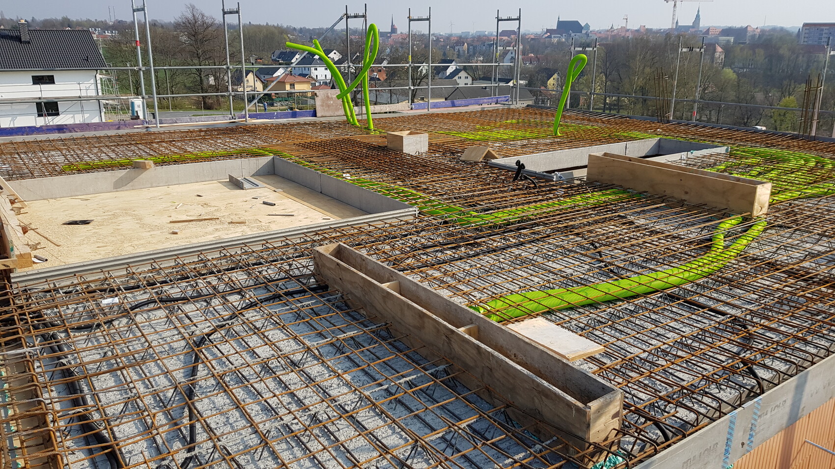

EdStark schrieb:
Ja aber wofür? Die Streifen meine ich..
Hallo, ich hoffe ich sag jetzt nichts falsches:
Links, der Große ausschnitt: Luftraum, dann rechts davon der Schornstein und das geradläufige Treppenauge.
Vorn länglich: Entwässerung der Badewanne, da die freistehend auf der Galerie ist und keine Wände drunter sind wo das Abwasserrohr abgeführt werden könnte.
Rechts länglich: Dort kommt eine Trockenbau-Installationswand darauf mit Durchführung u.A. für Kontrollierte-Wohnraumlüftung, Elektro, Wasser für Solarunterstützung, Spülkasten kommt auch rein usw. Abgasrohr Gastherme auch in der Wand, hat aber außerhalb des Bildausschnittes eine eigene Durchführung.
Elektro wäre noch noch mehr gewesen, aber an den "Engstellen" ist die Decke voll, dass muss dann in den Estrich.
Bau-Dach mit Bewehrungsgitter, gruene Rohre und Stadt im Hintergrund.
