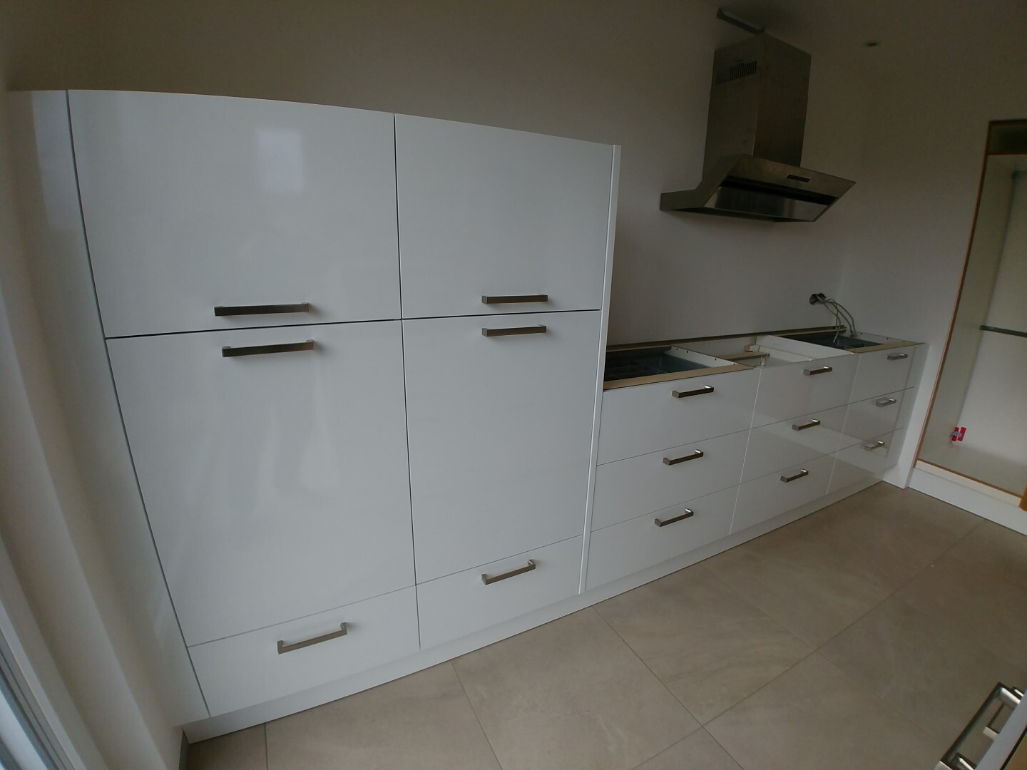

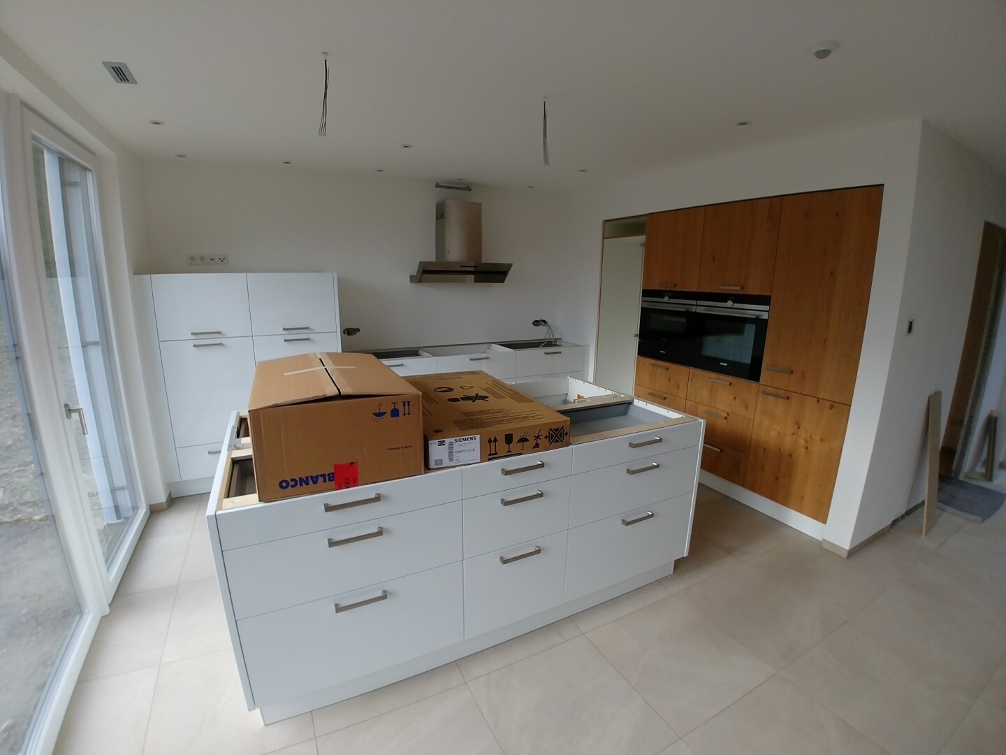

- Die Küche ist montiert, es fehlt noch die Steinplatte und Glasrückwand, welche Do/Fr eingebaut wird.
Der fehlende Gefrierschrank kommt dann auch mit.

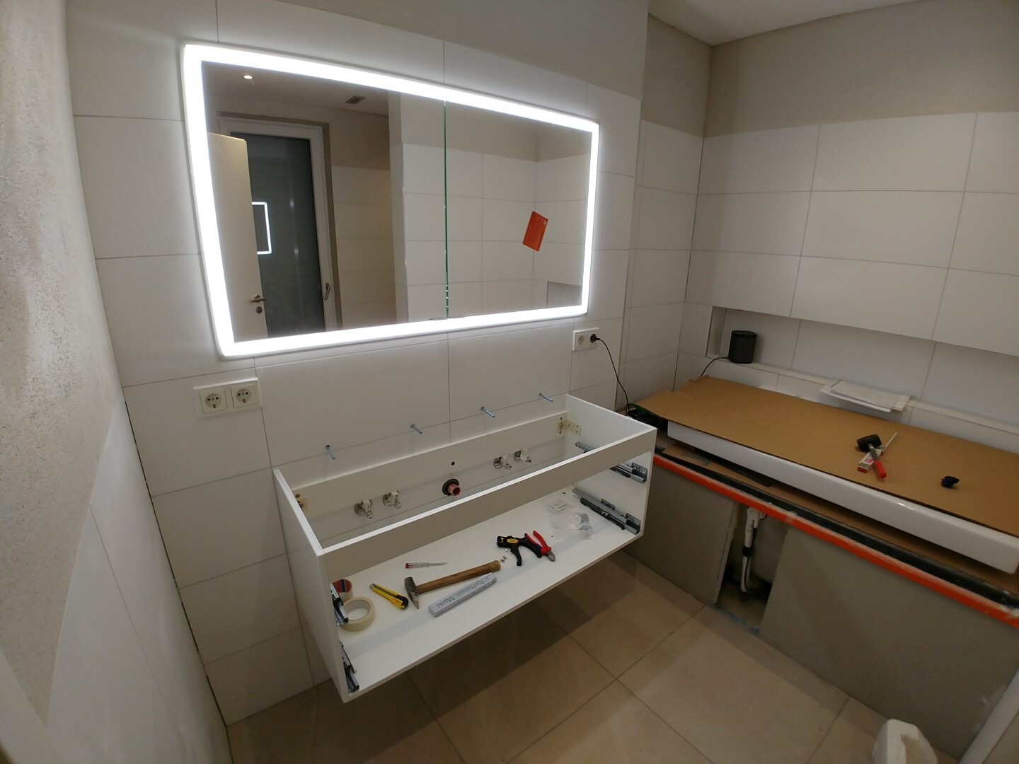

- Im Hauptbad haben wir am Wochenende angefangen, die Sanitärgegenstände zu montieren. Freitag Abend haben wir mit dem WT-Unterschrank und den Vorbereitungen vom Waschtisch begonnen. Der wird erst im Laufe der Woche montiert, da mir noch die Armaturen fehlen - Ich hasse Lieferverzögerungen.
Außerdem haben wir den UP-spiegelschrank eingebaut. Das war ne halbe Katastrophe, weil der Rohbauer den Einbaurahmen wohl nicht genug gestützt hatte und er bisschen durchhing. Nun ging der Spiegelschrank nur mit viel Kraftaufwand und ner Tube Gleitmittel rein

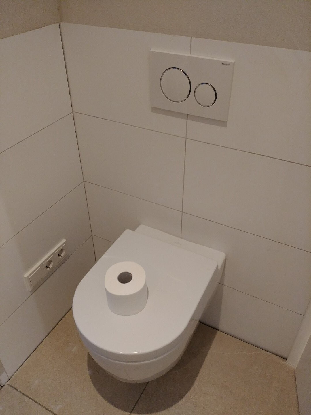

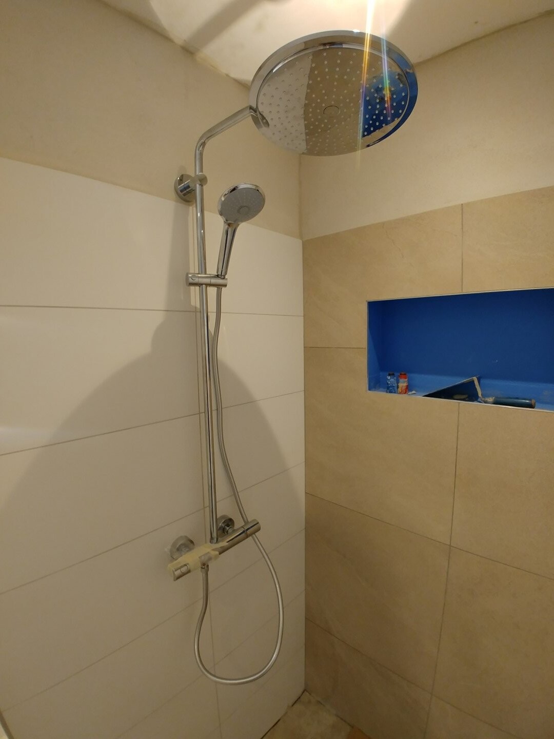

- Samstag hab ich dann die erste Toilette montiert, was recht einfach von der Hand ging, im Gegenzug zur Dusche.
Für die hab ich ~4h gebraucht, weil ich 3 mal in den Baumarkt musste: Die Anschlüsse waren einfach so dermaßen blöd drinnen, dass die kleinste Verlängerung zu lang war. so musste ich letztlich andere S-Anschlüsse verwenden.
Zusammenfassend kann ich schon mal sagen, dass es kein Hexenwerk ist, solche Sachen selbst zu montieren, allerdings kann es auch ganz schön zeitaufwendig werden, vor allem, da man (ich) das alles ja zum ersten mal macht.

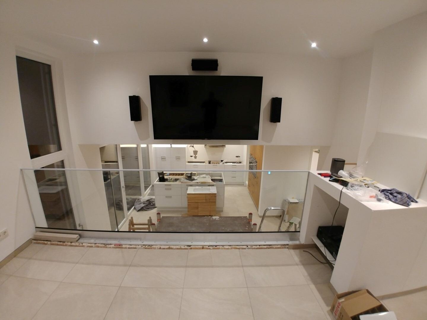

Gestern haben wir außerdem mit Freunden den TV aufgehängt, zum Glück ist alles gut gegangen, vor allem, da mein Elektriker das HDMI-Kabel wohl in ein zu kleines Leerrohr gelegt hat, bzw. dieses wohl gedrückt wurde, da das Kabel sich nun nicht mehr bewegen lässt.
Für 4K HDR Inhalte reicht das Kabel. Wenn in 10 Jahren was neues ins Haus kommt, muss ich mir dann Gedanken machen, wie ich das löse. Aber das ist mir nun erst mal egal, hilft ja nichts.
Weil darunter der Esstisch stehen wird und von den mitgelieferten Schrauben 5 von 6 durchdrehten, hab ich die Halterung wieder demontiert und an Schwerlastanker gehängt. Das war ziemlich aufwendig und zeitintensiv, allerdings kann ich mir nun sicher sein, dass das Teil nicht runter kommt und könnte wohl auch noch nen Kleinwagen dran hängen
