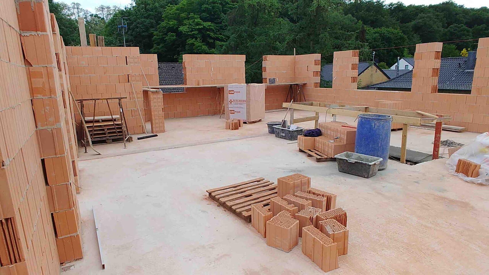

So, es hat sich wieder was getan am Haus.

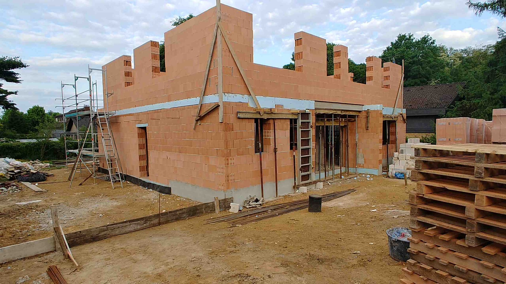

Heute kam die Rechnung für das Herstellen der Außenwände im EG und der Decke über EG. Allerdings gibt es noch folgende Lücke in der EG Wand, wie auf dem ersten Foto ersichtlich. Es ist ja auch im OG schon einiges passiert. Sollte man trotzdem reklamieren, dass die Wand erst mal fertiggestellt wird bevor die Rechnung bezahlt wird? Oder wäre das zu kleinlich? Ich muss ja der Bank für die Zahlungsanweisung auch bestätigen, dass der Bautenstand den ausgelobten Tatsachen entspricht.
Wie ist da hin gehend die Fertigstellung der gemauerten Garage zu sehen, die mit dem Gebäudekörper verbunden wird. Da ist ja noch nichts passiert und die Garage ist im Zahlungsplan auch nicht extra aufgeführt. Wozu gehört die sonst wenn nicht zu den Außenwänden EG?
Am 14.5. sollte eigentlich die Herstellung des Dachstuhls beginnen. Das halte ich mit dem derzeitigen Bautenstand für unwahrscheinlich bis unmöglich, auch wenn morgen wieder voll gearbeitet wird.
Kommt da noch eine Stütze hin ?

Für Zahlungspläne ist natürlich nützlich, wenn der Baufortschritt dazu analog bleibt und nicht einen anderen Kurs einschlägt. Garage ja, wäre früher logisch EG gewesen - aber heute wegen der thermischen Trennung kann das Sinn machen, sie auch wenn sie von Anfang an vorgesehen ist, erst wie einen Anbau hochzuziehen. Vergleichbar dem "Kellerlosen Anbau" bei Axel. H.
Das wäre eine mögliche Begründung. Ich frage einfach mal freundlich nach.

Ich denke wegen des Eckfensters an so´was. Normalerweise fangen die Maurer ja eher an den Ecken an als die zuletzt zu machen. Daher der Gedanke, da kommt etwas anderes hin, und daran wird dann kleinformatig angestoßen.

Garage gehört für mich nicht zwingend zum EG
Frage doch nach in welcher Position die Garage enthalten ist.
Genauso die fehlende Ecke. Die sieht gewollt aus.
Würde bezahlen, das Fehlende bemerken und die nächste Rate erst wenn die Mauerarbeiten fertig sind.
