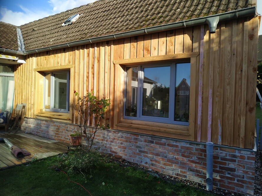

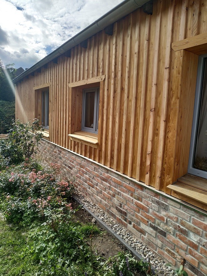

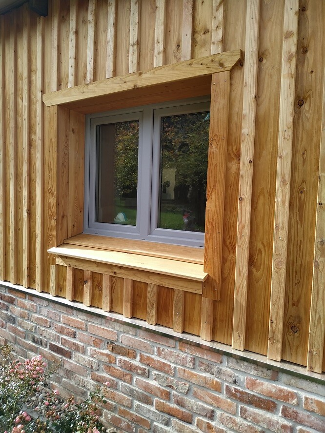

So wird nun dieses Jahr die Fassade gedämmt.
16 cm EPS Sockeldämmung bis 80 cm über GOK bzw. 10 cm unter Fensterbank, armiert und anschließend mit alten Klinkerriemchen beklebt.
Darüber 12 cm Mineralwolle (nix anderes lieferbar) mit Holz UK und Boden/Leisten-Schalung aus Lärche mit skandinavischen Fensterkästen. (Ich hatte keine Lust die alle zu zeichnen, also fehlen die in der Skizze und senkrechtes Holzmuster habe ich als Textur nicht gefunden.)
Momentan ist der Sockel einmal Rum gedämmt und die Klinker zumindest 25 lfm / 20m² von 35 m². Fugenmörtel ist im Zulauf.
Fallrohre kommen natürlich auch neu. Das Dach ist alt aber egal, da die Geschossdecke gedämmt ist und der Dachraum kalt. Daher bleibt das wohl so evtl. wird es passend zur neuen Fassade nochmal grundlegen gereinigt.
[ATTACH alt="haus-bilderthread-zeigt-her-eure-hausbilder-572882-1.jpg"]71522[/ATTACH][ATTACH alt="haus-bilderthread-zeigt-her-eure-hausbilder-572882-2.jpg"]71523[/ATTACH]
Neuer Stand, 50% des Hauses fertig. Der Urlaub diesen Sommer war unverhofft Reisereich, so dass ich bisher alles nur nebenher am Abend mal 1-2 Stunden und ab und an am Wochenende 1-3 Stunden weitergearbeitet habe. Klinker verfugen ist eigentlich eine sehr entspannte Arbeit, wenn das Sitzmöbel stimmt und man keinen Zeitdruck hat. Bisher waren es ca. 140 Arbeitsstunden für 100 m². Fehlen nur noch ein paar Leisten über den Fenstern auf dem letzten Bild und die Fallrohre. Die Liegen schon, muss ich nur noch kürzen und montieren, also noch 3-4 Stunden in Summe.
Der alte blaue Holzzaun wird zum Sommer getauscht, momentan muss der noch stehen bleiben, damit die Hühner nicht ausbüxen (die können nicht fliegen).
Die Rosa Kreide auf den Leisten ist übrigens ein Test meiner Tochter, wie das wirkt. Wenn es gut aussieht, muss ich das ganze Haus so streichen 🙂
Nun wird bis Ende November erstmal die zweite Hälfte mit EPS versehen (30m²) und mit UK + Dämmung verkleidet (70m²) und Putz bzw. Folie mit Lattung aufgebracht. Das geht schnell und im Winter schaue ich dann, wie warm es ist und wann ich zum klinkern komme.

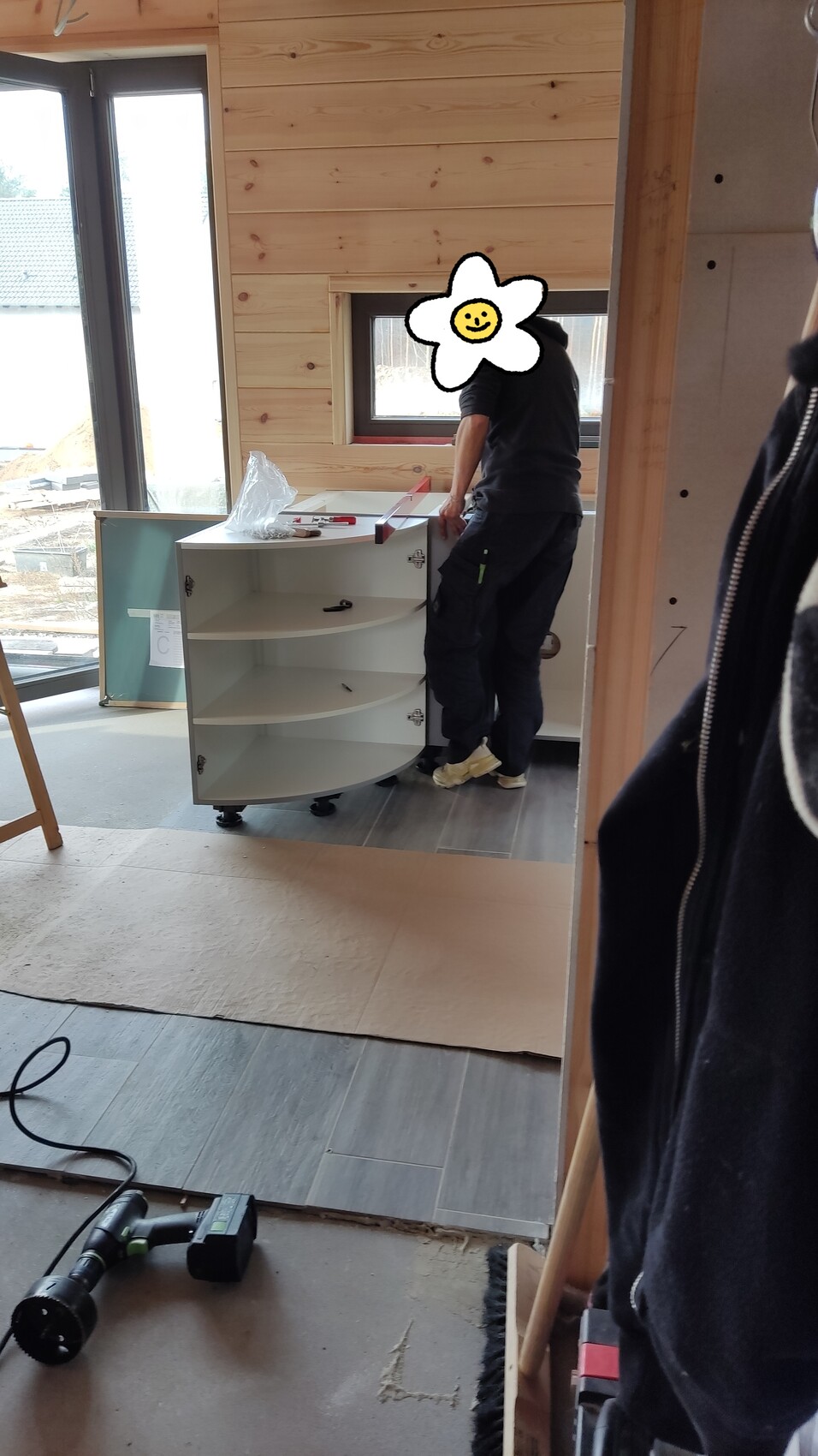

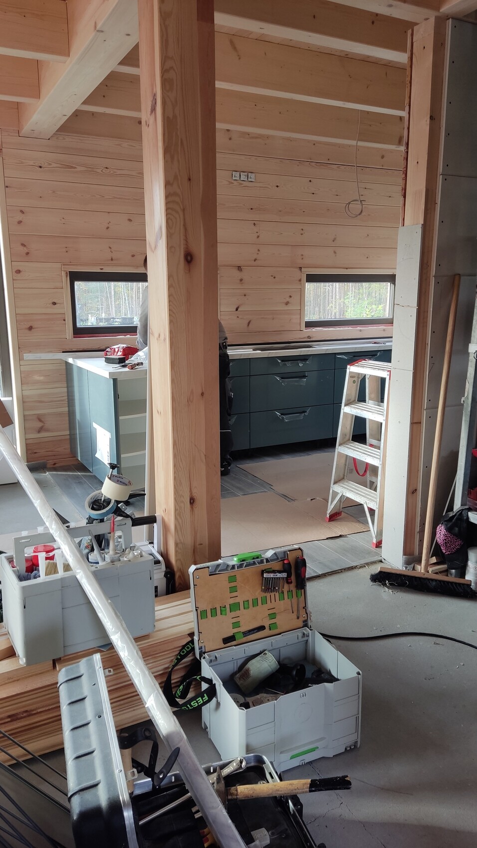

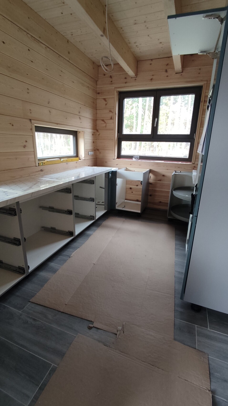

Ach danke, wie lieb von dir! Die Küche wird gerade eingebaut und morgens gab es gleich wieder Ärger mit den grumpy Brandenburgern ^^. Es sei zu eng und die Küche passt da nicht rein, bla bla. Natürlich passt sie! Ich gucke immer mal wieder runter und bin ganz aufgeregt. Das grün war mir anders in Erinnerung, aber es gefällt mir trotzdem super .
Heller Innenraum aus Holz im Bau: mehrere Fenster, glänzender grauer Boden, Bauwerkzeuge an der Wand.
Die Küche... Alles selbst gemacht. Haus aufgestellt, Fenster eingebaut, Wände gedämmt, eingedampfbremst, Installationsebene angebracht, Fensterlaibungen angebracht, Holz hochgezogen, gestrichen, geharzt (an den Stellen wo Wasser / Fett spritzen könnte). Boden selbst (mehr schlecht als recht) gefliest.
Einbau right now:
Küche in Holzbau, offene Unterschränke, Kartonboden, Fenster mit Blick auf Wald.
Innenraum eines Holzhauses im Bau: Holzwände, Stützbalken, Küche und Werkzeuge.
Person montiert einen weißen Eckschrank in einem Holzbau-Raum; Werkzeuge liegen auf dem Boden.
Das wird eine Häcker Küche in Aquamarin.
