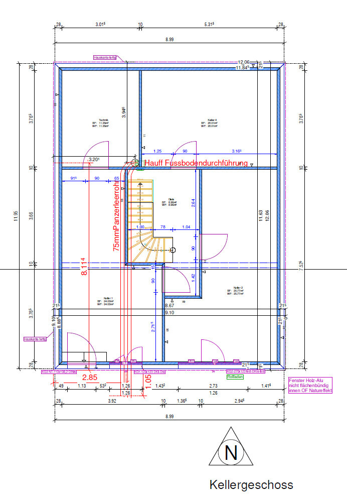

Lumpi_LE schrieb:
Wer hat sich denn diese katastrophale Abwasserführung ausgedacht...
Viel Spaß wenn da mal was verstopft ist.
Wieso, was stimmt damit nicht?
Lumpi_LE
17.05.19 13:18
Die Devise der Entwässerungsplanung ist auf kürzestem Weg nach draußen, keine überbauten Abzweige, und Abzweige sollten revisionierbar sein. Das hier ist das komplette Gegenteil.

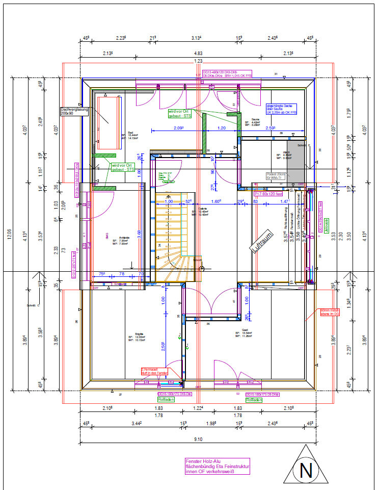

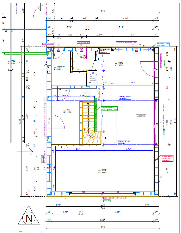

Hier mal rel. aktuelle Pläne (in der Reihenfolge KG, DG, OG):
Kellergeschoss Grundriss mit Treppe, Türen, Wänden, Rohrleitungen und Maßangaben.
Grundriss eines Mehrfamilienhauses mit Zimmern, Türen, Treppe und Maßangaben.
Grundriss eines mehrstöckigen Wohnungsgrundrisses mit Treppe, Türen, Wänden und Abmessungen.

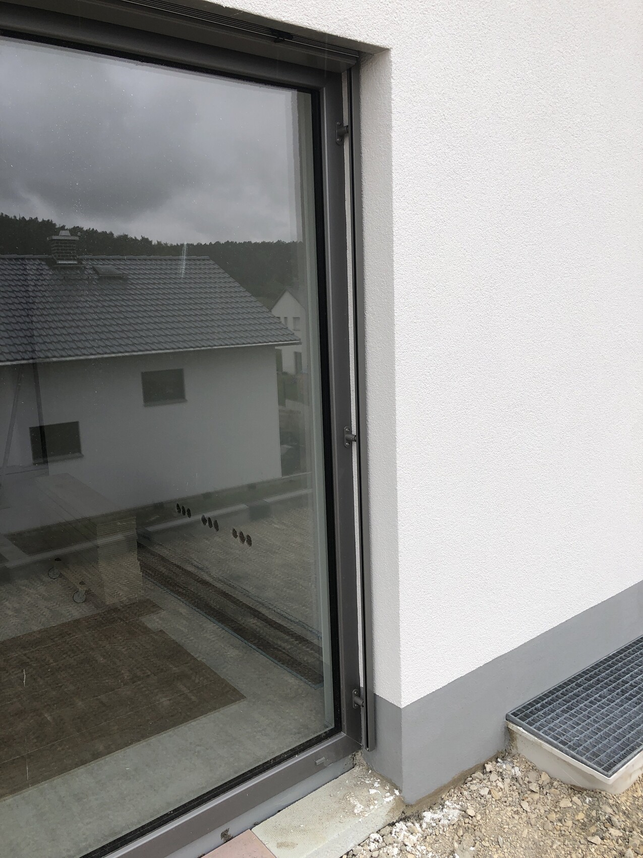

Raffstores sind drin. Müssen noch angeschlossen, werden. War gestern im Haus, der Kamin wurde gestern ohne Liebe schwarz grundiert. Aber man kann schon erahnen das der Kontrast zu den weißen Wänden nen geiler Blickfang wird. Die Treppenstufen werden jetzt Eiche stabverleimt, lackiert. Zuschlag zu Buche 1700€.
Schicker Farbton außen an den Fenstern . Was ist das für einer? Ist mal besser m.E. als das ganz dunkele anthrazit grau. Sind die dann foliert ab Werk?

RAL9007. Witziger Weise wollten wir wie alle RAL7016, bis wir erfahren haben, das die Ziegel nur hellgrau sein dürfen, danach haben wir nach einem helleren Grau gesucht und die Farbe gefunden.
Ja ab, Werk.
