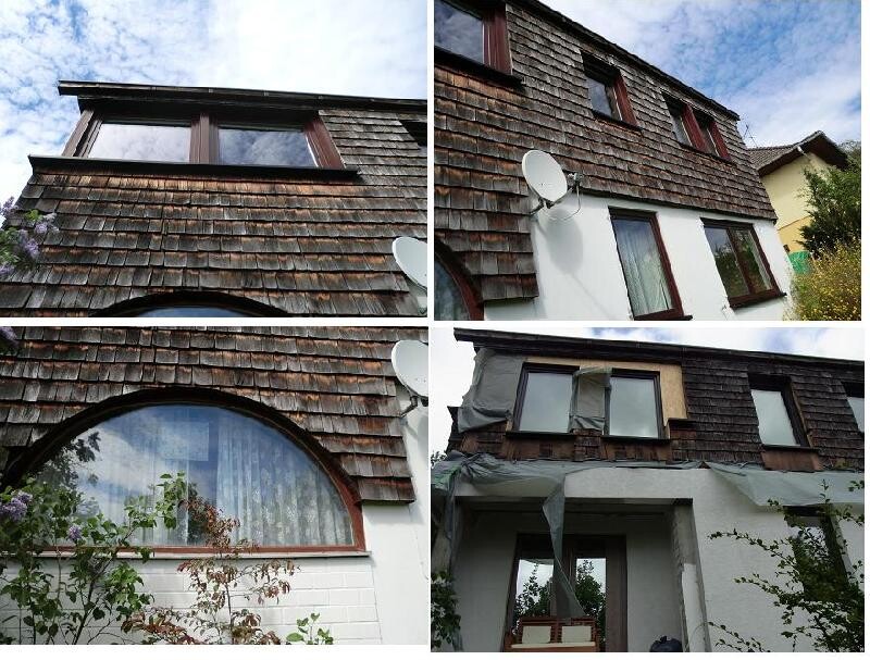

Na schön. Fernaufnahmen sind hier zwar praktisch unmöglich, aber Details kann man ja auch zusammenbasteln:
Unser Haus vor der Sanierung (erste drei Fotos) und nachdem Fensterbauer und Fassadenbauer (unten) weg waren (unten rechts):
Haus mit Holzschindel-Dachgauben, Fensterfront und Satellitenschüssel

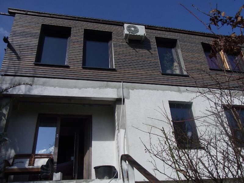

Für die obere Fassade mußte ich dann selber ran:
Außenansicht eines zweistöckigen Hauses mit Holzverkleidung und Eingang.
Die Fenstergrößen wurden teils geändert, unten der "Verschlag" mit den Bogenfenstern abgerissen und eine neue Außenmauer gesetzt wo dann auch die Haustür reinkam. Die neue Außentreppe sieht man jetzt leider nicht, mehr als 4 m kann ich leider vom Haus nicht zurücktreten, bisi doof zum Fotografieren.
Oben links befand sich statt vernünftiger Außenwände auch nur ein Holzverschlag, war mal ein Balkon das Ganze. Auch da wurde alles bis auf die nackten Holzpfosten abgerissen und die Wand komplett neu aufgebaut.
Das ist die Südseite, den Rest muß man sich analog vorstellen

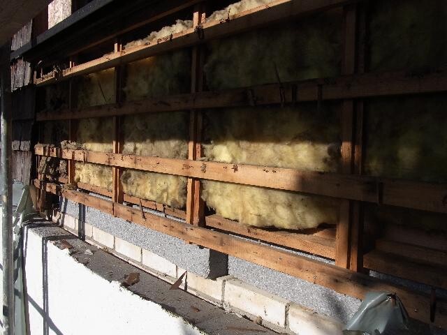

Was mein ich mit "Verschlag"? So sah es vorher hinter der Fassade aus:
Blick auf Wand mit Holzständerwerk und gelber Dämmung zwischen Balken

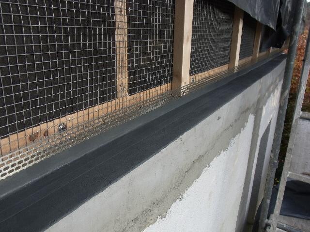

und so nachdem ich fertig war mit Dämmen:
Außenwand mit Drahtgewebe zur Putzverankerung am Rohbau
Das Gitter ist da um zu verhindern, daß noch mal jemand mehrere tote Mäuse und ein quadratmetergroßes Wespennest aus der Fassade holen muß
