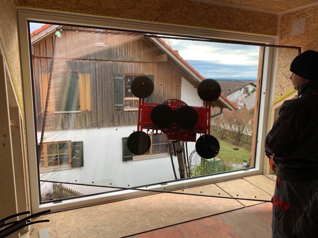

Wie versprochen, hier mal ein Bild wie das Glas in die Rahmen gehoben wurde:
Bauarbeiter rechts neben großem Fenster; roter Glasheber mit Saugkissen, Blick nach draußen.
Mehr Fotos davon hab ich (noch) nicht.
Lumpi_LE10.12.18 08:31
klasse Fenster, schade, dass da ein Haus im Weg ist
