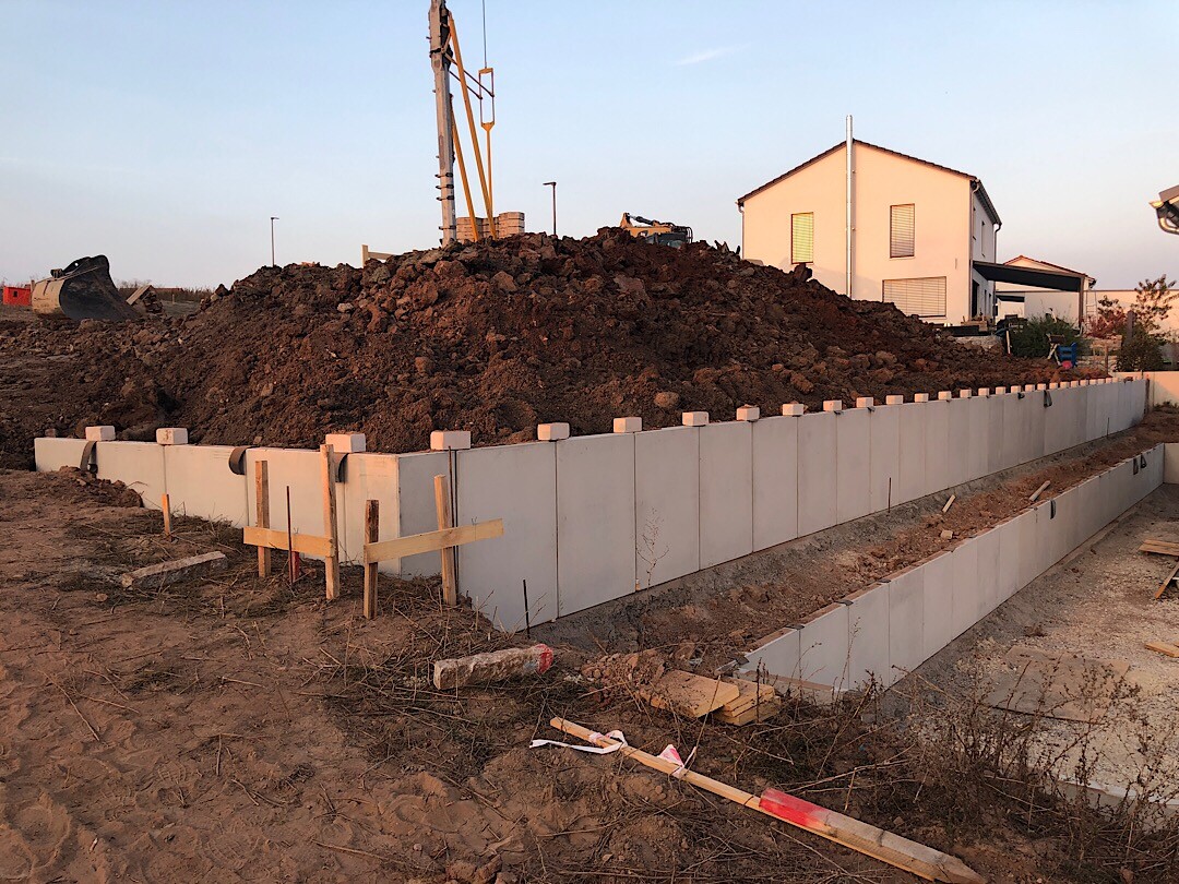

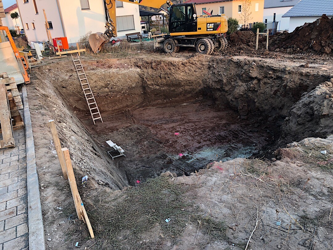

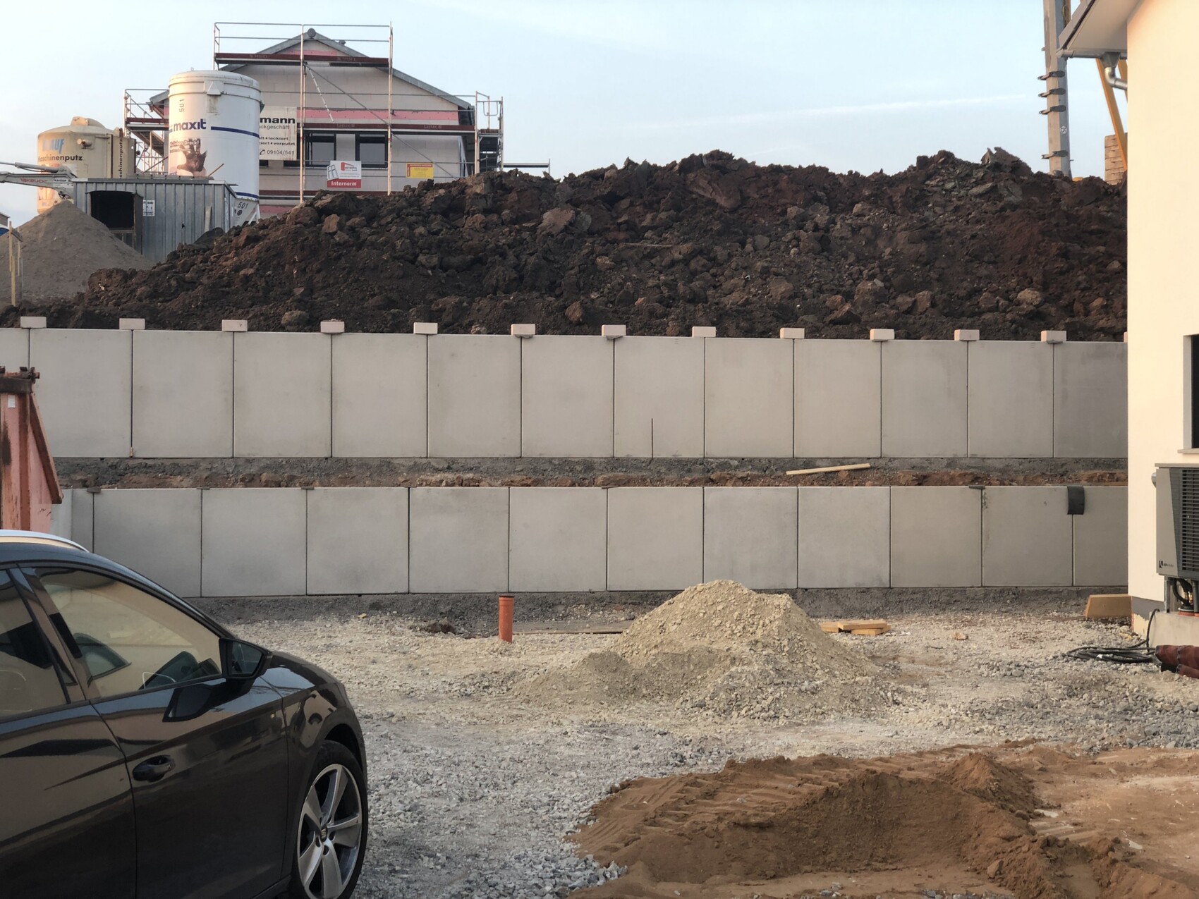

Mal so ne Frage, wie lange dauert es noch ab dem Ausheben der Kellergrube bis die Kellerbodenplatte vorbereitet ist (Schotter, Verdichten, Schalung, Dämmung, etc.)? Meint Ihr das wird Ende der nächsten Woche was? Das war gestern. Ich gehe davon aus, dass der Keller heute komplett ausgegraben wird und das Geländer verdichtet.
