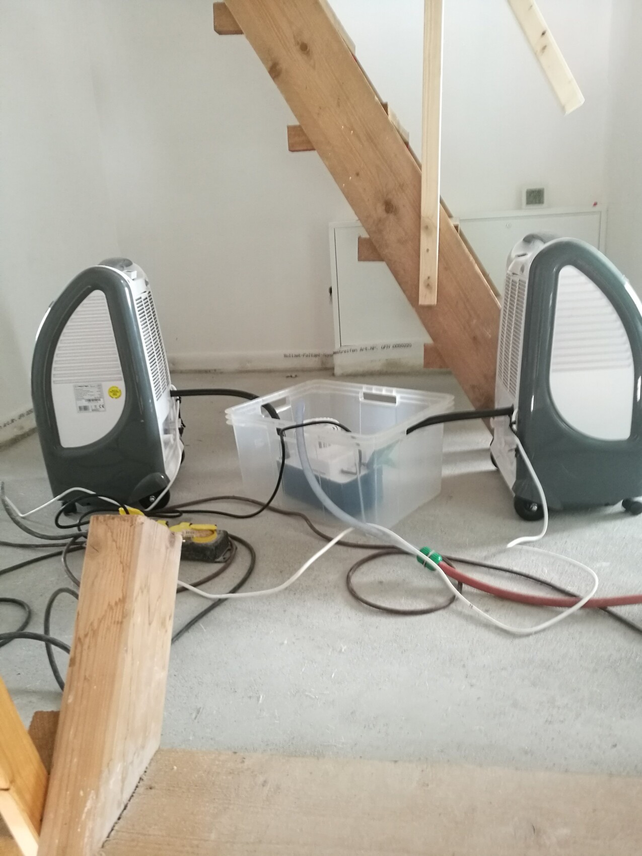

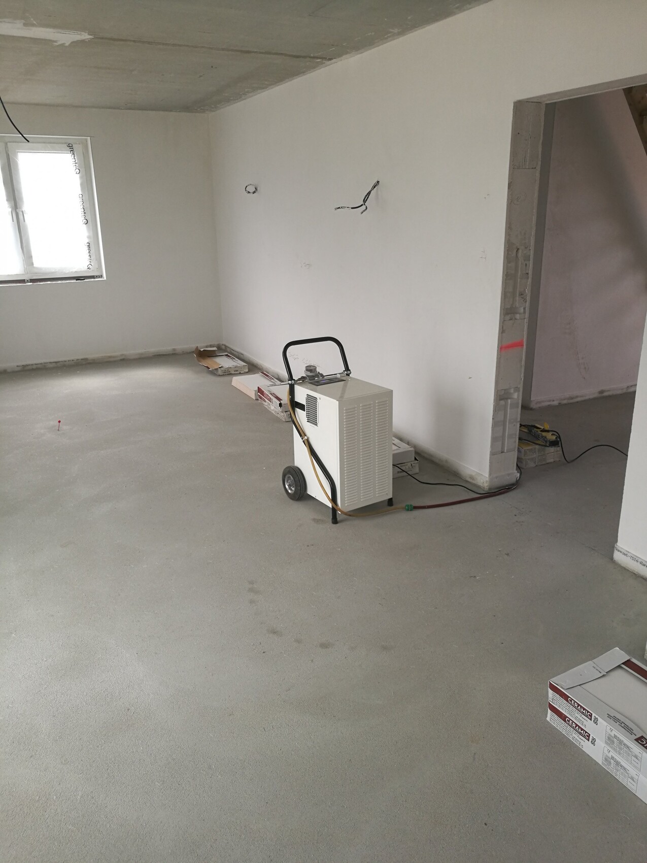

HöKi2018
21.06.18 07:49
Bei uns ist es angenehm warm im Haus und bei 31 Grad verrichten die Bautrockner ihre Arbeit und lassen den Stromzähler rotieren.
Wir haben indes die Fliesen geliefert bekommen und die Vorbereitungen für das Gartenhaus laufen.

Steffen80
21.06.18 08:55
der große ist gut. Die kleinen sind SPielkram. Wir hatten drei große..hab ich selber bei Amazon gekauft und dann für 80% von Neuwert weiterverkauft. Hatten ca. 2000h auf der Uhr.
Mieten wäre deutlich teurer gewesen..
