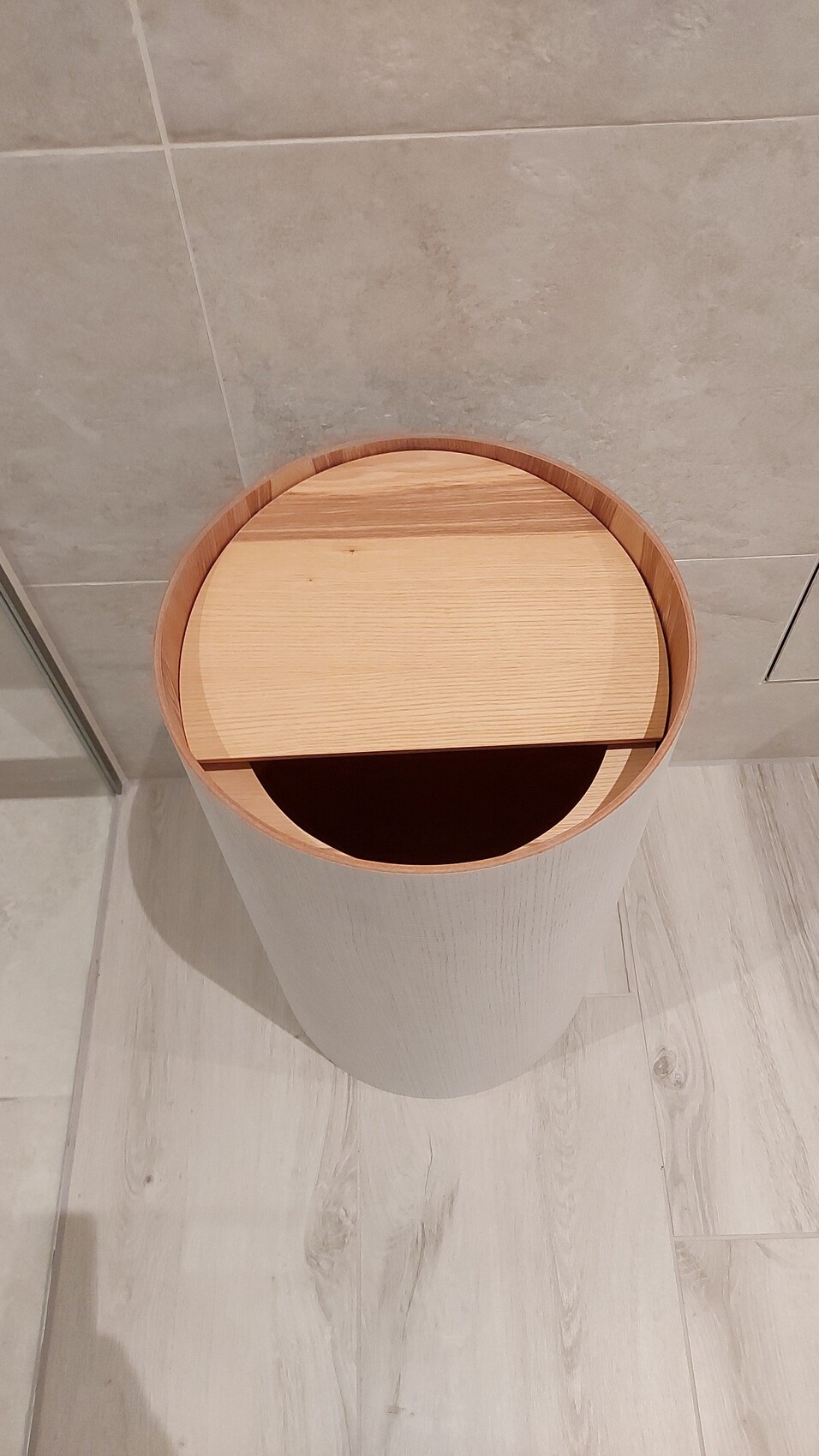

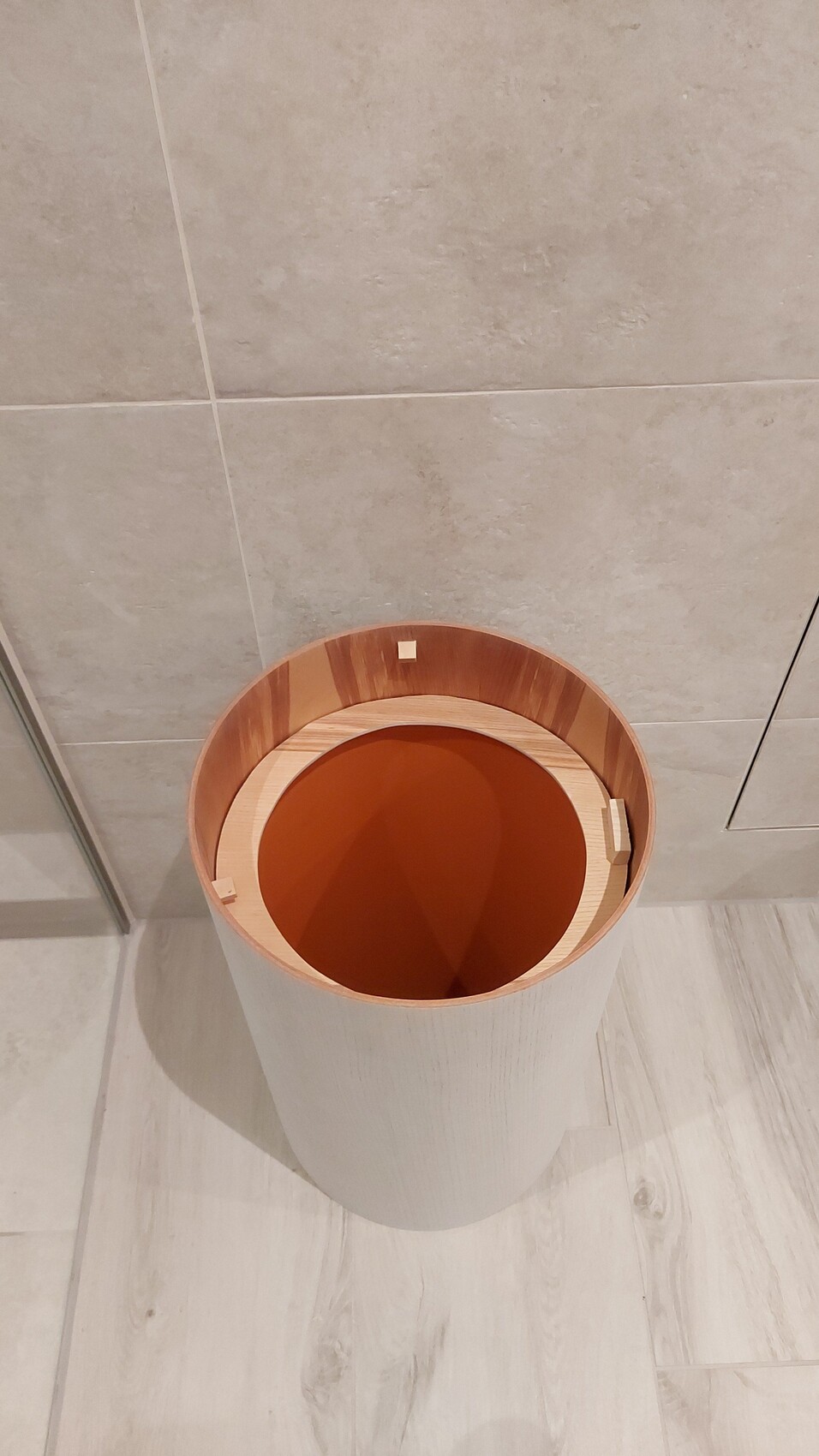

Es ist tatsächlich eine Wäschetonne.
Habe nur etwas modifiziert. Unten den Boden herausgesägt. Die Tonne mit Abstandshaltern an das KG-Rohr geklebt.
Aus dem Bodenabschnitt einen Ring herausgesägt und diesen oben eingeklebt und mit Silicon versiegelt.
Auf den Bildern fehlen noch die Siliconnähte.

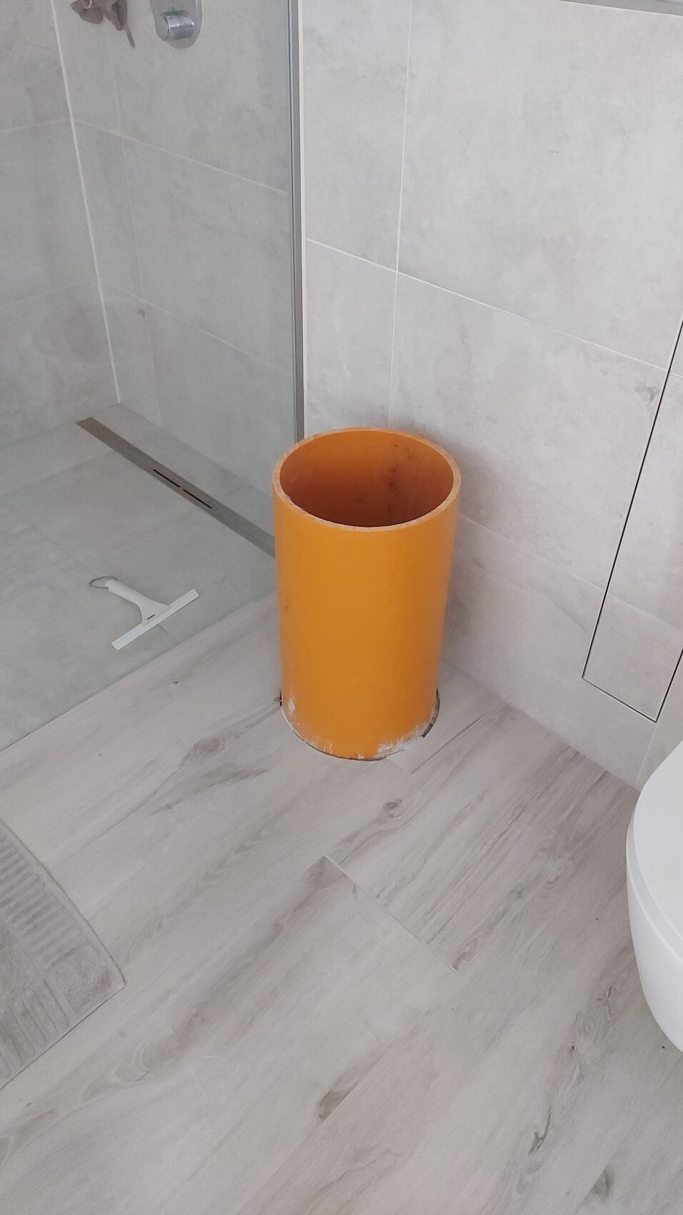

Ich meine dass das KG-Rohr einen Außendurchmesser von 315mm hat und die Tonne 330mm Innendurchmesser.
So sah das vorher aus 🙂

Sehr schön gemacht - pragmatisch und gut.
