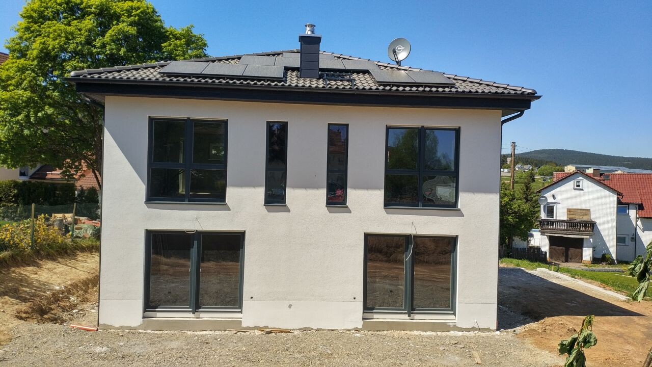

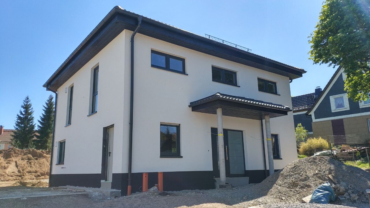

So langsam sieht es nach einem Haus aus...
Das sieht gut aus, bringst mich auf die Idee die Leiste unter dem Dach ( sorry weiß gerade nicht wie es heißt) ebenfalls Anthrazit zu machen. Wir haben es eigentlich in weiß geplant aber so dunkel sieht bei einem hellen Haus sehr gut aus. Außenputz ist in hellgrau?

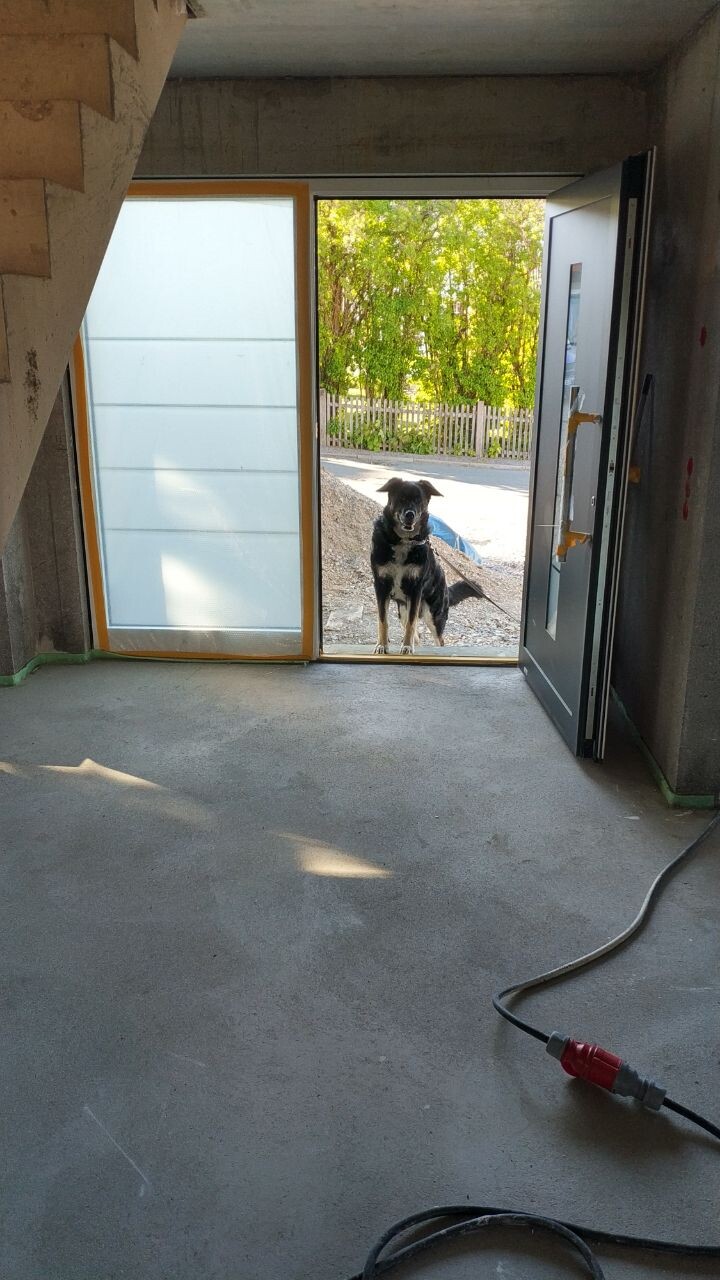

Es war auch schon Besuch da... er wollte aber wegen der 45°C im Haus (Estrichaufheizprogramm) nicht rein
Unfertiger Innenbereich eines Hauses, offenes Türportal nach außen, Hund am Türrahmen.

Find ich sehr nett, dass man gleich mal so fröhlich zur Tür rein schaut und sich vorstellt.

ich meinte die Beplankung auf der Terrassenseite.
Was ist das, und ist das auch wie der Putz eine Sandwich-Schicht, oder klassisch hinterlüftet ?
Nunja, wir haben den Pool im freien ja eine "Saison" getestet, und wenn man nur 2-3 Tage in der Woche Zeit dafür hätte, und da dann das Wetter nicht passt, ist das ungünstig. Die Lösung macht ja nichts kaputt, könnten ja draußen theoretisch noch einen hinstellen
Beplankung Terrassenseite: Also da ist auf der 100mm Holzfaserdämmung nur eine Schicht Putz, darauf kommt dann eine Lattung (ich weiß jetzt nicht welches Material), und dann anthrazitfarbene Trespaplatten. Die sind quasi hinterlüftet, richtig.
