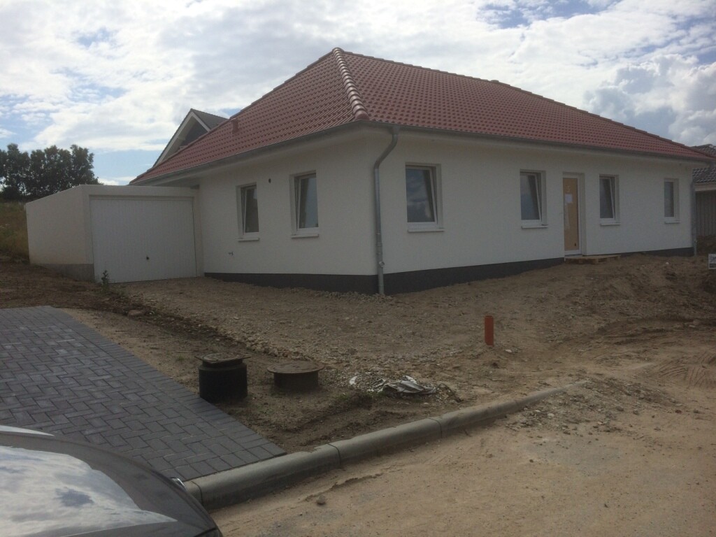

Oder umgekehrt, auf den Putz. So.
Einfamilienhaus mit rotem Ziegeldach, weißem Putz und Garage links auf einer Baustelle.
Du Hast Dichtschlämme auf dem Putz ?
Eigentlich gehört ja am Sockel die Dichtschlämme unter eine Dämmung.
Nordlys
27.10.17 09:08
Garage? Dämmung?
Garage!
Die steht hinten inne Erde. Die kam verputzt von Reker auf Lkw. Ich hab mir vom BU nen Sack Dichtschlämmen geben lassen und den zweimal darauf geschmiert, bevor die Erde dagegen kam. Er sagt, das ist ok so. Ist ja nur Garage, Karsten
