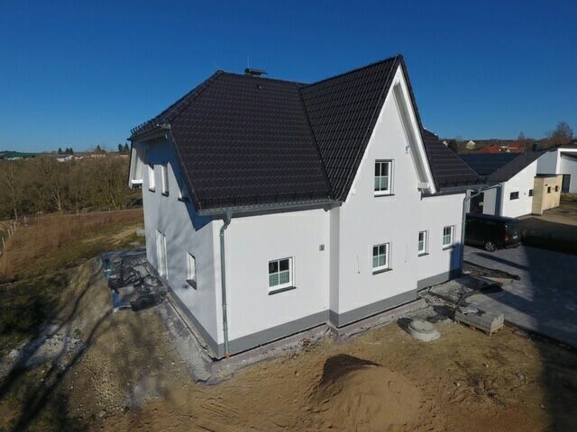

Das Gerüst ist weg. Und die Sonne scheint. Was kann es Schöneres geben ...
Weißes zweistöckiges Einfamilienhaus mit dunklem Satteldach, Baugrund und Baustellenmaterialien
