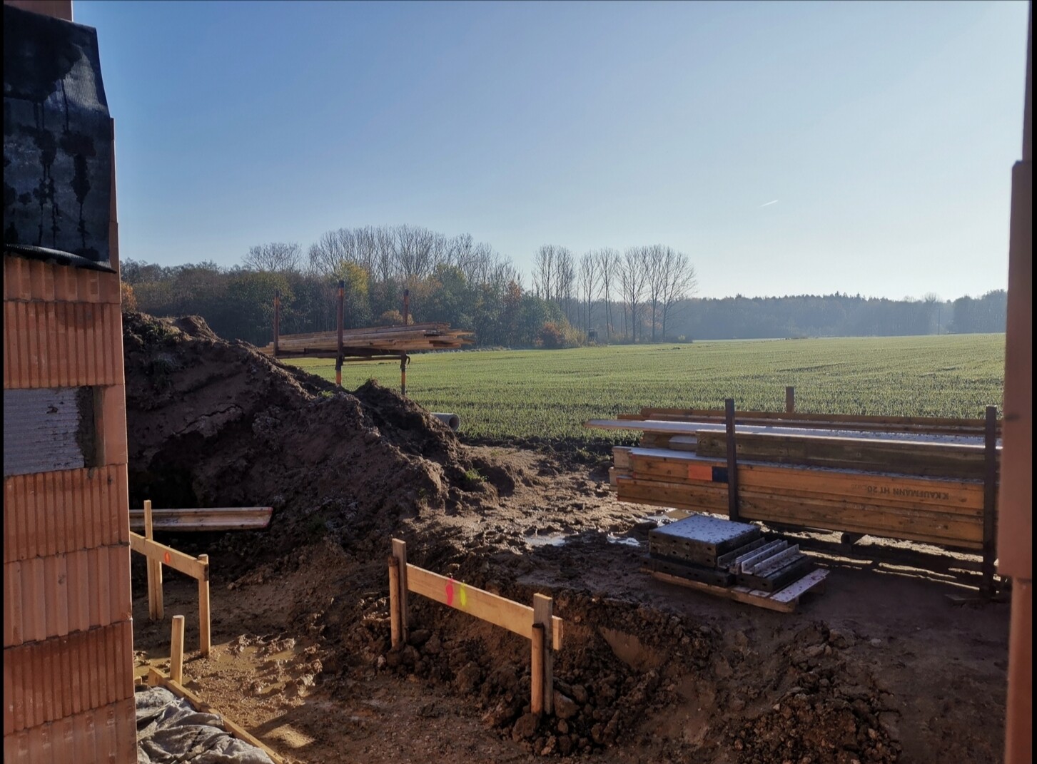

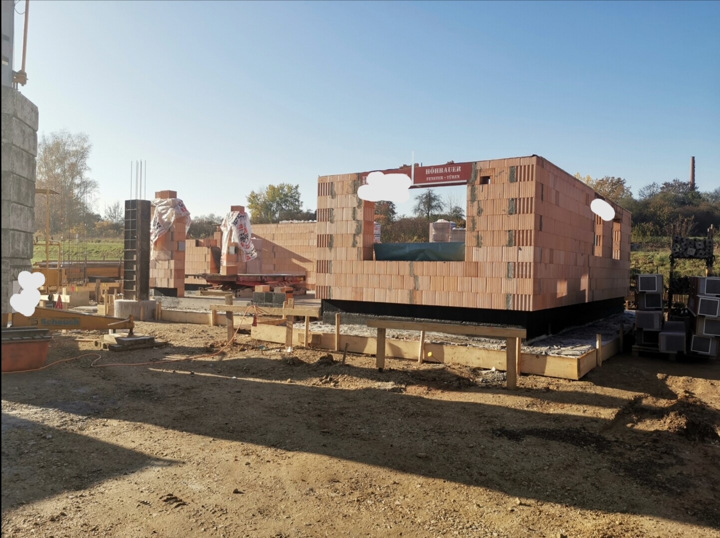

Da ich auch viele nützliche Informationen in diesem Forum erhalten habe (hier auch nochmal insbesondere vielen Dank an @Escroda), möchte ich ein paar Bilder zu unserem Bauvorhaben teilen.
Baubeginn war vor ein paar Wochen und mittlerweile ist das Erdgeschoss gemauert.
Der Ausblick ist vom zukünftigen Sofa aus.
Der Ausblick wirkt sehr beruhigend ....drücke euch die Daumen!
