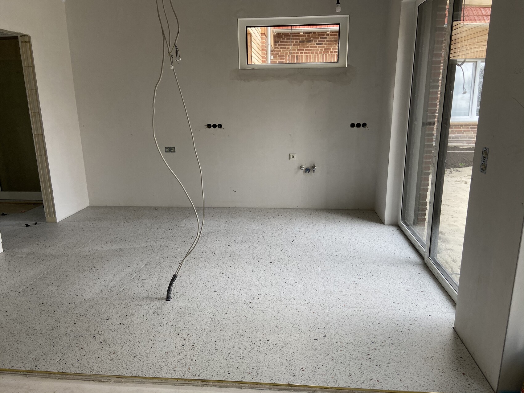

Estrich ist nach 2 Wochen nahezu trocken
Alles schön und gut, aber glaub bitte nicht dass der Estrich nach 2 Wochen trocken ist. Sogar mit Zuschlagstoffen ist sowas bei dem aktuellen Wetter nicht möglich.
Welchen Estrich hast Du Dir legen lassen Anhydrit oder Zement?
guckuck2
23.02.20 11:23
Natürlich geht das. Gibt mittlerweile Beschleuniger die nach 4-6 Tagen die Belegreife erreichen. Mit Wetter hat das gar nichts zu tun.
Patricck23.02.20 11:31
Ist Zement, mit Beschleuniger. Es ist noch nicht ganz ausgetrocknet, aber noch 40% Luftfeuchtigkeit im Gebäude.
Wenn der Plan aufgeht Mitte Mai Einzug, der erste Bagger kam am 2. Oktober.
Ingesammt dann 13 Monate, als wir das Grundstück das erste mal betreten haben
Bookstar
23.02.20 15:17
Mit genug Beschleuniger ist ein Estrich unabhängig vom Wetter nach spätestens 3 Tagen belegreif. Alles kein Problem, aber kostet halt!

Hier für euch noch mal ein Foto vom Boden.
Unfertiger Renovierungsraum mit hängenden Kabeln, Wandsteckdosen, Glas-Schiebetür nach draußen.
