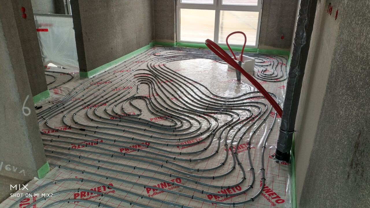

Fußbodenheizung im Bad ist nachgebessert...
Unterbodenheizung: Verlegte Schleifenrohre auf Dämmunterlage in einem Rohbauzimmer.
09.04.18 20:50
Aha (?) - was wurde denn nachgebessert, und was bedeuten denn die großen roten Schlaufen ?
Die Insel im Leitungsmeer ist eine Wanne, die da so schräg steht ?
Mastermind1
09.04.18 20:52
Ist das ein Heizkreis, oder sind das zwei Heizkreis? Für einen Heizkreis könnten die magischen 100meter überschritten sein...
berny
09.04.18 21:41
@11ant: Da hatten 66 !!! m Bodenheizungsrohr gefehlt... bei Kontrolle durch Bauherren-Schutzbund entdeckt. Gott bin ich froh, die zu haben! Die grossen roten Schlaufen sind Wasserleitungen, werden erst später getrennt wegen Schmutzeintrag und so... und ja, in die "Insel im Leitungsmeer" kommt die Badewanne.
@ Mastermind1: Es sind drei Heizkreise, jetzt wie berechnet mit gesamt 248 m Rohrlänge.
