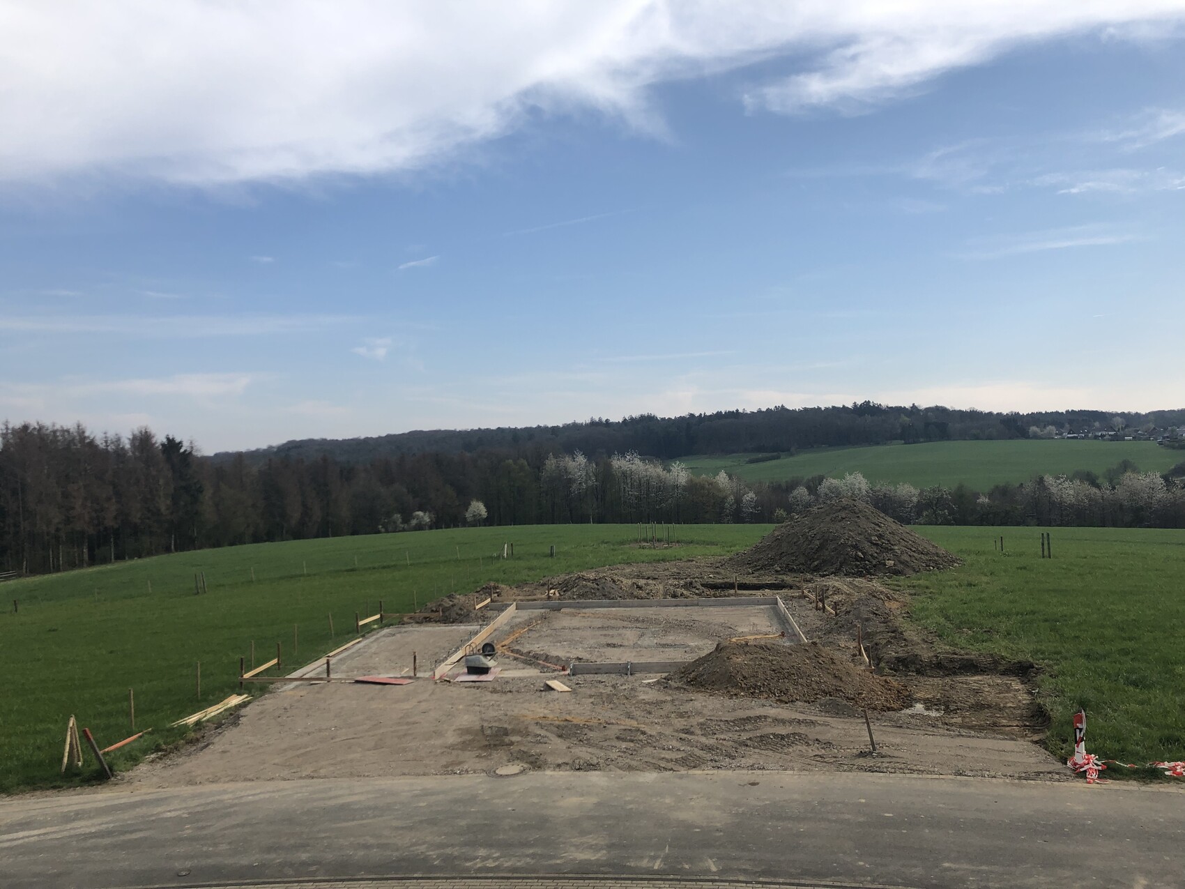

Bei uns geht es auch endlich los. Montag wird die Bodenplatte gegossen.
Baustelle in ländlicher Landschaft: Baugrube, Fundamentrahmen, Erdhügel, Straße vorn, Wald dahinter.
tomtom7910.04.19 17:18
Bleibt ihr das einzige Haus?
Egberto10.04.19 17:36
Links und rechts, aber nichts dahinter.
