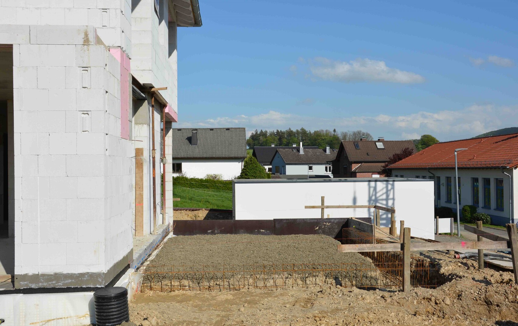

Liebe Freunde des Hausbaus,
die Fundamentarbeiten für die beiden Kellerlosen Anbauten sind im vollen Gange.
Viele Grüße
Axel
Rohbau eines Hauses mit weißen Blöcken, Fundamenten und Baugerüst auf Baustelle

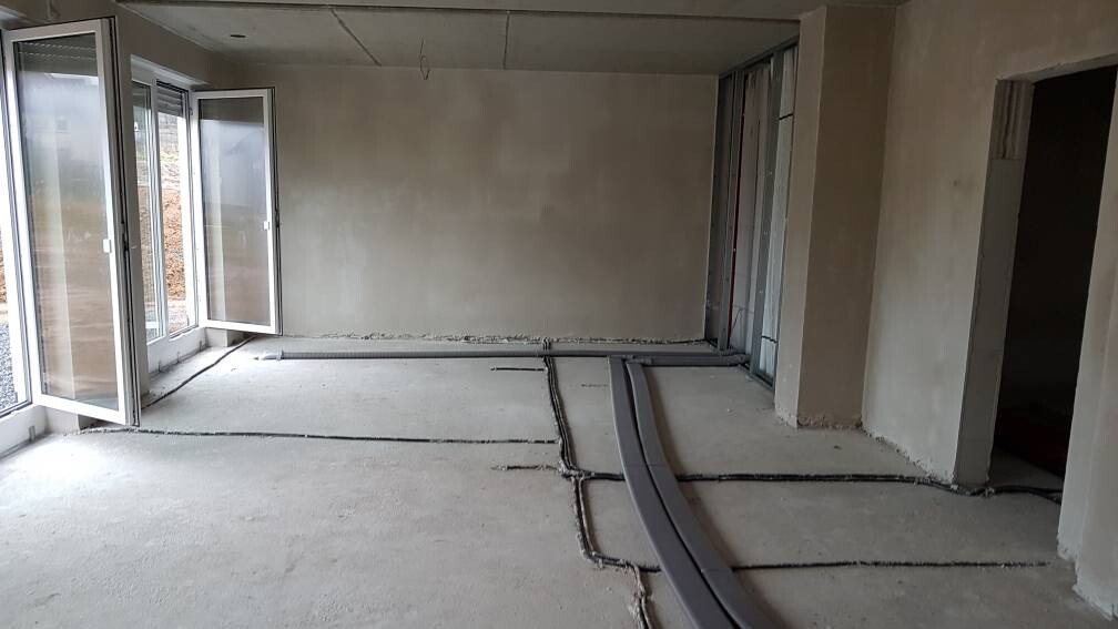

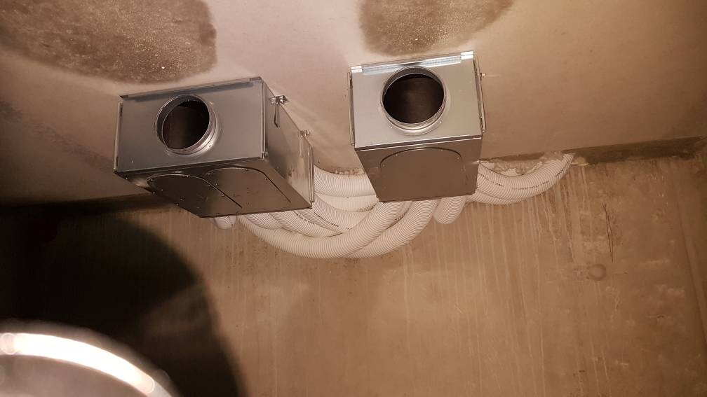

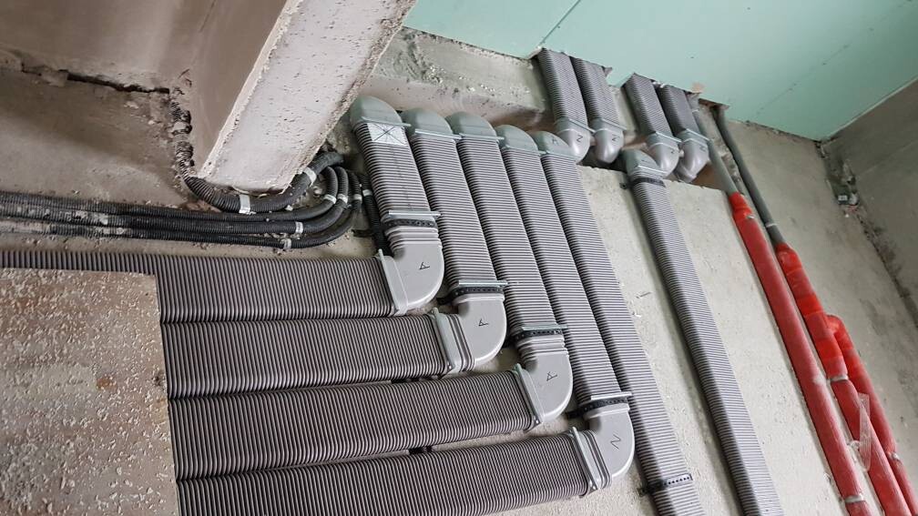

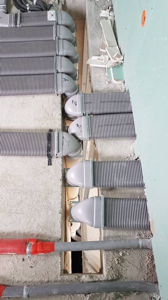

Zaba12 schrieb:
Guten Morgen Zusammen,
kann mir bitte jemand hier ein paar Fotos reinstellen, wo ich sehen kann wie die Rohre von Wasser/Abwasser bei massiver Bauweise Stockwerke überwinden. Gehen diese über eine Versorgungsschacht hoch oder werden Aussparungen wie bei Elektrokabeln gefräst? Gerne auch Bilder von fertig montierten Kontrollierte-Wohnraumlüftung Zuluftkanälen in der Wand. Mir fehlt leider die Vorstellung wie, diese 3 Dinge (Versorgungsschacht, Wasser/Abwasser, Kontrollierte-Wohnraumlüftung Zuluftrohre) in/an der Wand aussehen.
Der Heizungsbauer plant gerade alles soweit und hat mich gefragt, wo wir die Kontrollierte-Wohnraumlüftung Verrohrung von der Einheit im Keller hochziehen möchten, was natürlich Platz wegnimmt. Ich würde gerne alles in einem Schacht hochziehen also Kontrollierte-Wohnraumlüftung, Wasser/Abwasser und die Verkabelung für die Photovoltaikanlage.
Danke schon mal

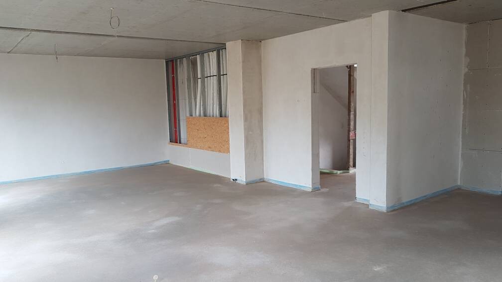

Kontrollierte-Wohnraumlüftung Verrohrung liegt bei uns hinter der Wohnzimmerwand.
