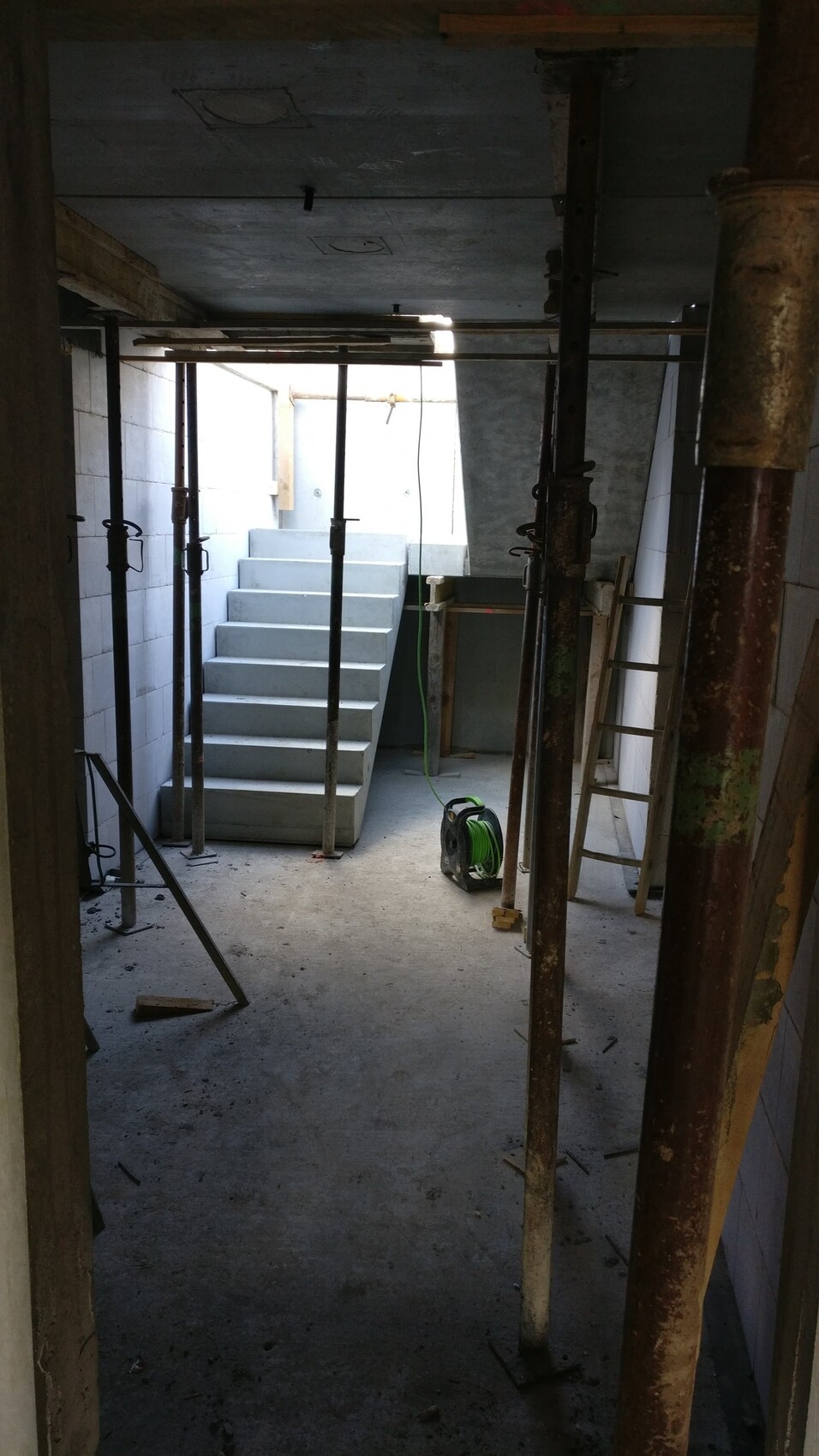

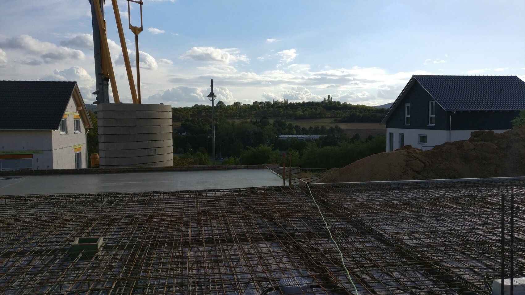

ivenh0 schrieb:
Heute wurde unsere Treppe im Keller eingesetzt und Decke im Bereich der Terrasse ausgegossen. Der Flur im Keller gefällt uns richtig gut.
Landschaftlich echt toll. Darf man fragen in welcher Ecke in BW das ist?
