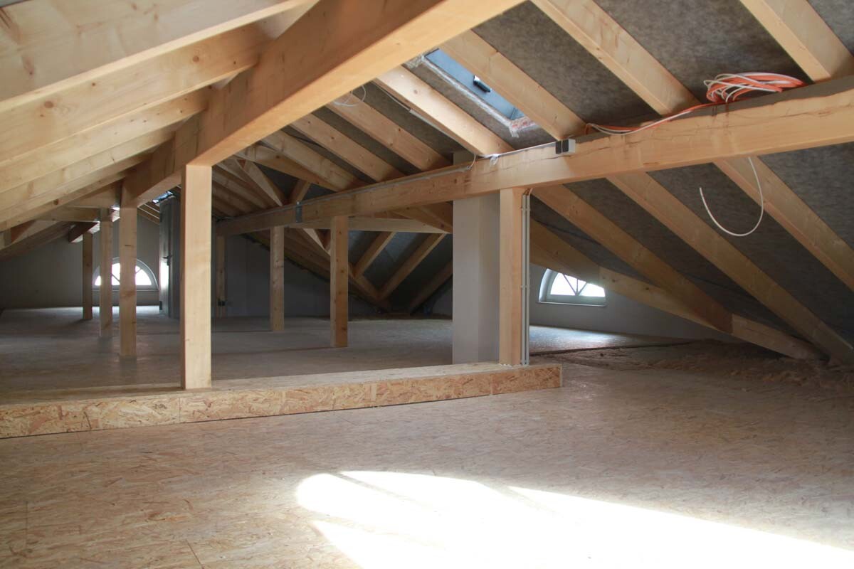

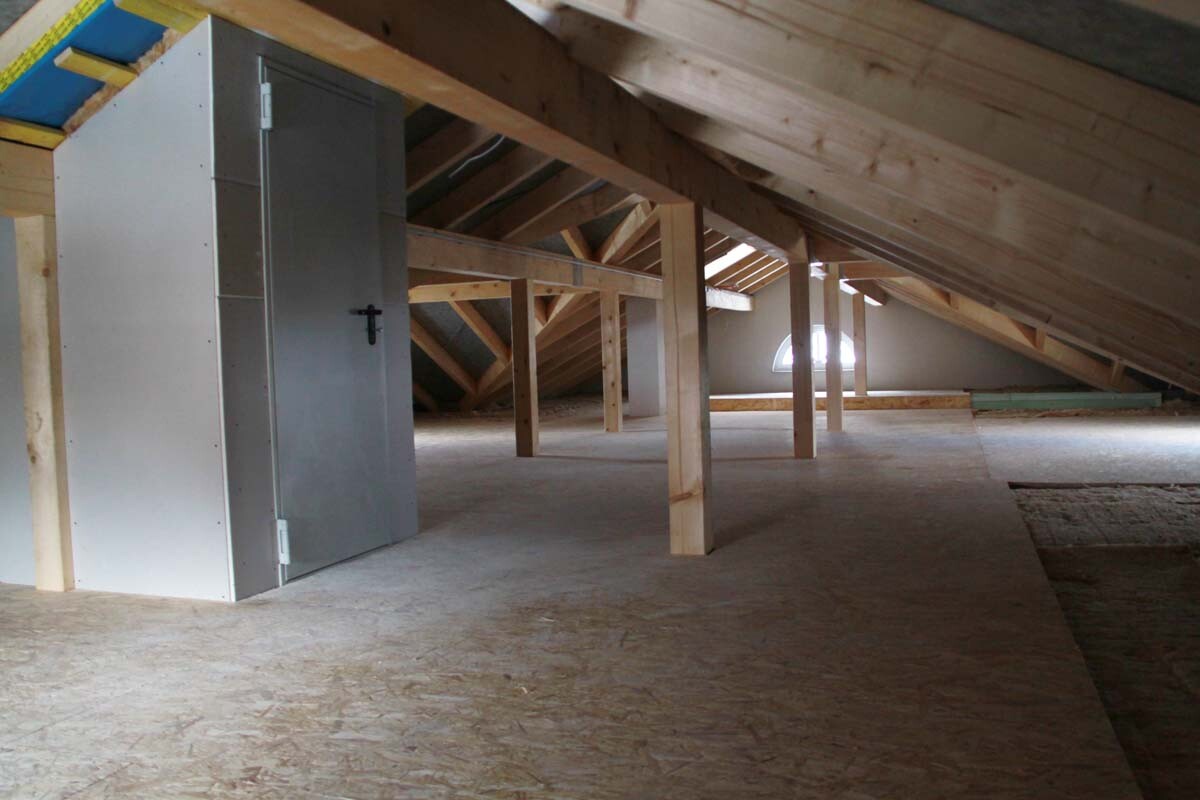

Am Wochenende konnten wir den fertigen Dachboden bestaunen. War eisig da oben -7,5 Grad. Aber alles schön trocken, kein Kondensat. Gedämmt ist nur die Geschossdecke. LG Steffi.
Rohbau eines Dachbodens: Holzbalken, Stützen, OSB-Boden, graue Metalltür, kleines Fenster hinten.
Dachboden: Holzbalken- und Sparrenkonstruktion, unbehandelter Boden, Fensterlicht.

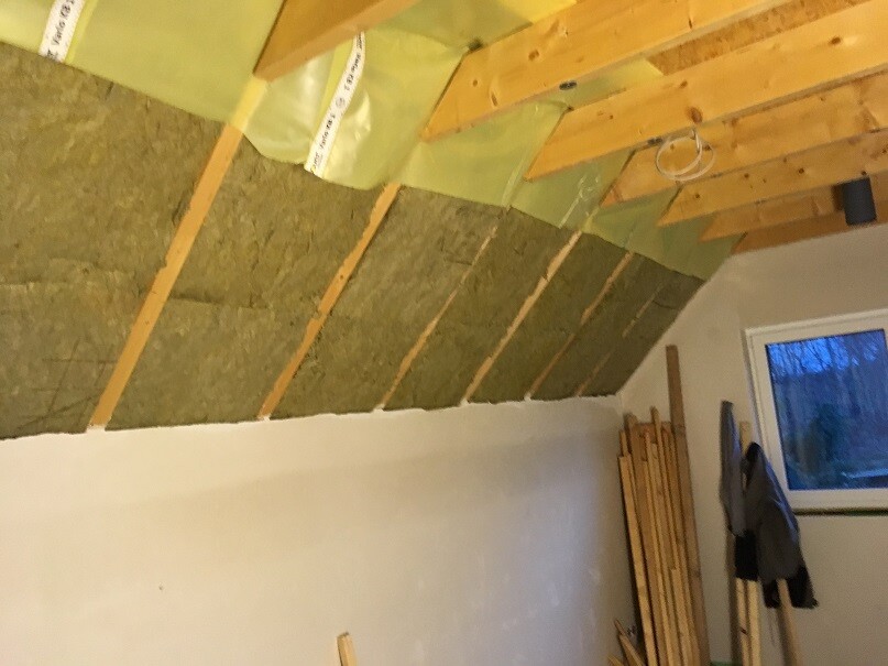

sirhc11.01.17 11:36

Zwei Lagen Lattung waren ein Missverständnis. Das wäre nur dazu da gewesen, die nötige Einbautiefe für Deckenspots zu schaffen. Die gibt es aber nur in den Bädern, nicht in den Schlafräumen.
Also Dämmung zwischen die Kehlbalken, eine Lattung und dann direkt Gipskarton wird es wohl werden.
Das Lüftungsgerät ist im Gehäuse selbst komplett entkoppelt und wird nicht auf den Boden gestellt, sondern entweder an der Giebelwand oder auf einem Ständerwerk aufgehangen.
Warmwasserspeicher und Therme sind schon auf dem Spitzboden aufgebaut inzwischen. Derweil haben wir uns an die Schrägen im Obergeschoss gemacht. Das wird:
- 200 mm Steinwolle
- Dampfsperre
- 80 mm Kombiplatte aus Dämmung und Holzfaser
- Gipskarton
Also kommen noch gute 9 cm unter die Sparren drunter. Dann kann man direkt spachteln und streichen.

Musketier11.01.17 11:54

Ist da noch Luft zwischen Dämmung und OSB Platten?
Steffi33
11.01.17 12:02
Nein, die Osb-Platten liegen auf schweren Hölzer, dazwischen liegt bündig die Dämmung. Muss ich mir Sorgen machen? Die Decke selbst ist eine Beton-Filigrandecke. Lg Steffi.
