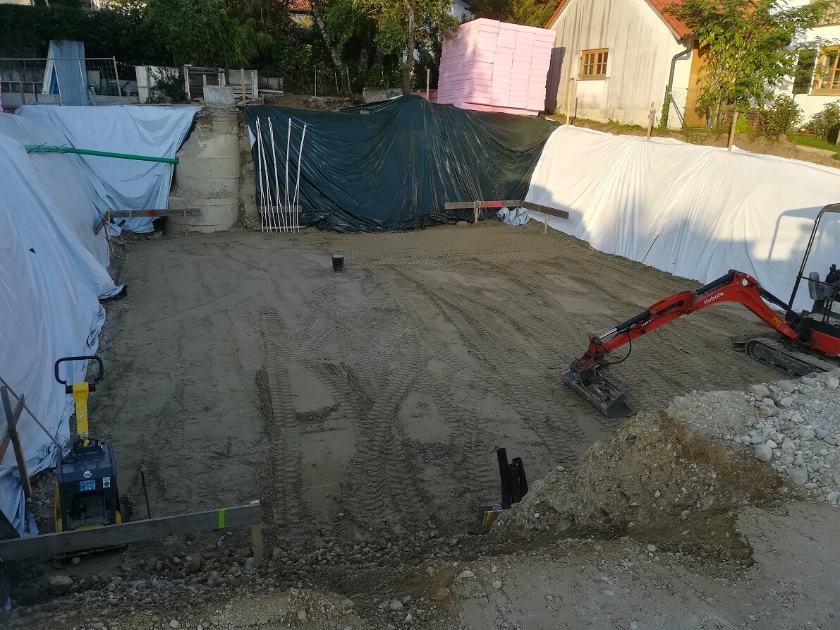

So, bei uns passiert zwar einiges, aber man sieht's halt nicht so.
Kanal wurde gelegt, Hausanschluss (und, ja, der geht durch die Bodenplatte) und jetzt sind auch die Leitungen für die Erdwärme mit Erdreichaktivierung gelegt und gleich aber auch in Sand gepackt worden. Daher sieht's jetzt eher nach Strand aus. Die weißen Stränge hinten sind von den Erdwärmeleitungen:
Baustelle mit Erdarbeiten, Bagger im Fundamentgraben, Abdeckplanen und Baumaterialien.
Da kommt jetzt die Dämmung darauf (die rosa Platten, die man am Rand sieht), dann eine EPDM-Folie und darauf dann die Holzbodenplatte.

Was für Erdwärme ist das? Sieht nach Kollektor aus? Unter der Bodenplatte?

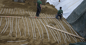

Ja, unter der Bodenplatte. Ich weiß nur, es sind halt Leitungen verlegt. Im Sommer wird überschüssige Energie wieder dort eingeleitet und damit das Erdreich erwärmt (wieder aktiviert), damit man nicht irgendwann auf einem Eiskeller sitzt.
Wenn der Sand noch nicht darauf ist, schaut es so aus (anderes Projekt, nicht unser Haus):
Bauarbeiter verlegt Heizrohre auf Erdreich für Unterbodenheizung im Rohbau

Ich dachte immer man soll es auf keinen Fall unter Bodenplatte legen genau aus diesem Grund?
