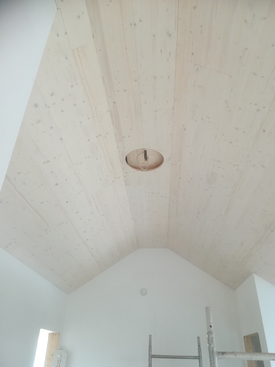

Bei der Decke hatte ich nicht viel Wahl: es ist ein Holzhaus, das was man an der Decke sieht ist schlicht die Zwischendecke zwischen EG und OG. Wir hätten da noch Fermacell drüber legen lassen können, aber da wir eh nur 2,50cm hohe Decke haben und das wieder einige cm gekostet hätte, haben wir das sein lassen. Außerdem fanden wir das Holz an und für sich schön. Der Kompromiss war eben, daß es jetzt mir weißer Lasur gestrichen wurde. So bleibt die Holzstruktur erhalten, aber ist nicht so präsent. So ist es für mich ok, ansonsten wäre es mir auch zu holzig, also Natur hätte die Decke nicht bleiben dürfen.
Climbee
12.06.19 14:21
Hab mich grad noch mal durch die Bilder geklickt: in Wirklichkeit kommt die Decke weißer raus als sie hier wirkt.
Eher so:
Raum mit heller Holzlatten-Decke, runde Öffnung mit Kabel für Leuchte, Baugerüst im Vordergrund.
Der Kreis in der Mitte ist unbehandelt, das Holz drumrum geweißt.
