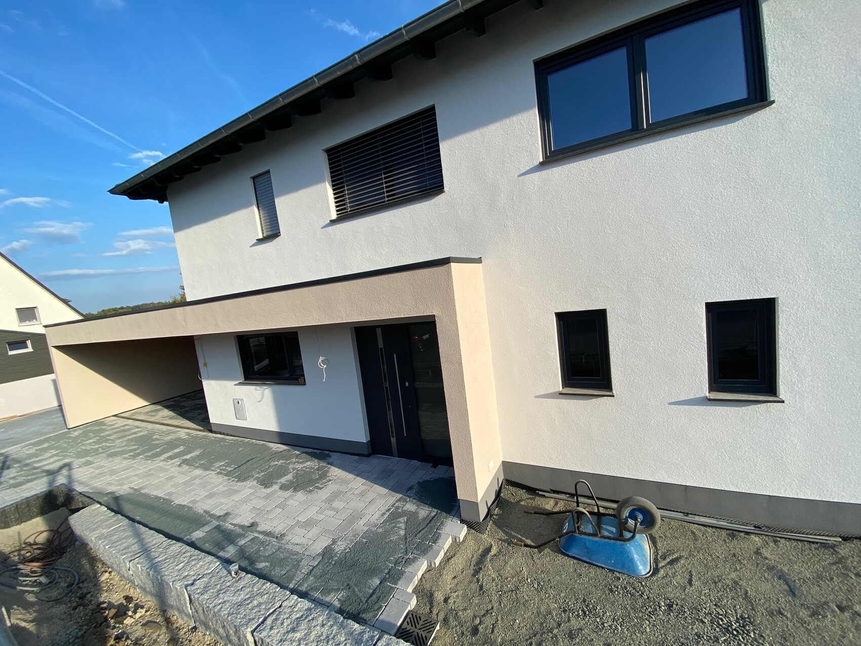

24.09.20 08:04
1/3 ist gepflastert. Es dauert so ewig
Moderne weiße zweistöckige Hausfassade mit Carport und großer Fensterfront

Golfi90
24.09.20 08:43
Echt ein schönes Haus!
Aber ich frage mich immer wieder, wieso die Verputzer es nicht ordentlich hinbekommen ihre Arbeit zu machen...
Wir haben unser OG auch verputzt und abends mit der Beleuchtung am Haus ein absoluter Graus! Ich werde die Uplights abdecken habe ich mir vorgenommen...
Wenn ich mir vorstelle das unser komplettes Haus so ausgesehen hätte, hätte ich geweint.
Schade das man bei dir die Wellen sogar am Tag sieht :-(
Tolentino
24.09.20 08:46
Wieviele Wellen im Außenputz muss man den akzeptieren?
guckuck2
24.09.20 08:50
Die Ursache ist das dünnschichtige Putzsystem, meist auf WDVS. Selbst wenn die Platten möglichst eben eingeschliffen werden, ist der Rest immer noch Handwerk und im Rahmen ausgesprochen großzügiger Toleranzen.
Und Streiflicht ist ne Bitch.
Fassadenbeleuchtung sieht fast immer blöd aus, von der Lichtverschmutzung mal abgesehen. Spart das Geld.
