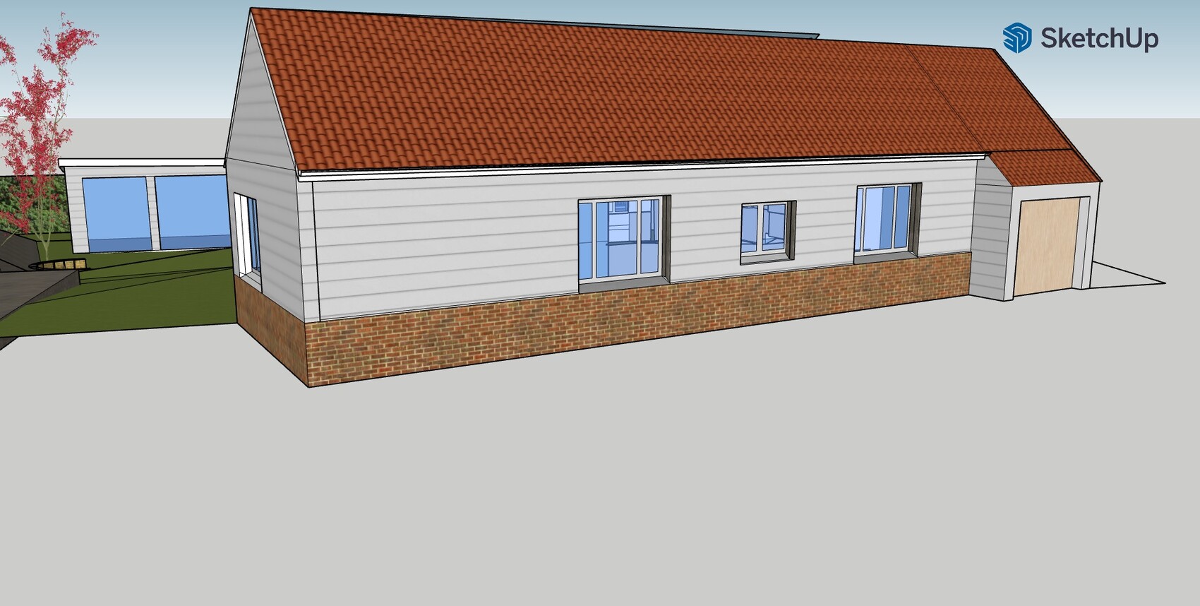

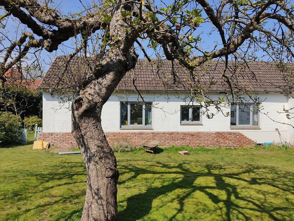

Bei unserer Sanierung in Eigenleistung hat sehr geholfen, alle noch offenen Arbeitsschritte zu benennen und den Zeitaufwand abzuschätzen (mit Korrekturen auf Erfahrungswerten, wenns mal nicht passte) und vor allem die Reihenfolge festzuhalten. Auch gerne kleinschrittig raumweise und nicht als einen Arbeitsschritt "Trockenbau EG + OG, beplanken und verspachteln - 1 Mio Arbeitsstunden", sondern maximal 10 Stunden pro Schritt. Daran kann man sich festhalten und kann fast jeden Tag etwas abhaken und man verliert nicht den Überblick und kann ggf. Helfern schonmal ohne zu überlegen, was als nächstes sinnvoll ist, Anweisungen geben.
Nachdem unsere Sanierung vor 3 Jahren im Innenraum abgeschlossen war und bevor sich zum Jahreswechsel 22/23 hoffentlich ein neues Projekt ergibt, wollen wir unsere Häuslearbeiten nochmal zum Abschluss bringen - auch in Hinblick auf einen möglichen Verkauf.
Die Materialien haben wir teilweise (EPS-Platten und Klinkerriemchen) schon seit Anfang 2021 liegen. Aufgrund der Holzpreise und Lieferzeiten und einer neuen Selbstständigkeit meiner Frau, die im letzten Jahr viel Unterstützung auch von meiner Seite bedurfte, haben wir das verschoben.
Holz konnte ich im März noch vergleichsweise günstig bestellen - kommt in 2-3 Wochen.
So wird nun dieses Jahr die Fassade gedämmt.
16 cm EPS Sockeldämmung bis 80 cm über GOK bzw. 10 cm unter Fensterbank, armiert und anschließend mit alten Klinkerriemchen beklebt.
Darüber 12 cm Mineralwolle (nix anderes lieferbar) mit Holz UK und Boden/Leisten-Schalung aus Lärche mit skandinavischen Fensterkästen. (Ich hatte keine Lust die alle zu zeichnen, also fehlen die in der Skizze und senkrechtes Holzmuster habe ich als Textur nicht gefunden.)
Momentan ist der Sockel einmal Rum gedämmt und die Klinker zumindest 25 lfm / 20m² von 35 m². Fugenmörtel ist im Zulauf.
Fallrohre kommen natürlich auch neu. Das Dach ist alt aber egal, da die Geschossdecke gedämmt ist und der Dachraum kalt. Daher bleibt das wohl so evtl. wird es passend zur neuen Fassade nochmal grundlegen gereinigt.
